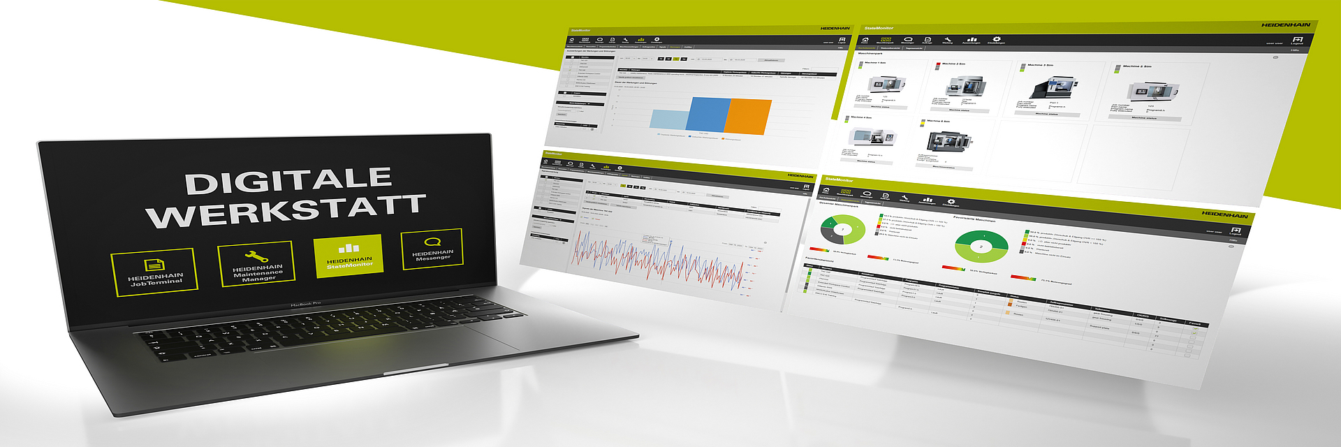

Die Digitale Werkstatt fasst Hardware, Software, Beratung und Dienstleistungen zusammen, die dem Anwender einen 360° Blick auf seinen Betrieb bieten. Sie ermöglichen die durchgängige Digitalisierung des gesamten Fertigungsbetriebs – ohne Cloud-Zwang und individuell kombinierbar für die jeweiligen spezifischen Anforderungen. Die Lösungen der Digitalen Werkstatt basieren auf dem HEIDENHAIN Know-how rund um die Prozesse in der Werkstatt und bieten kleineren und mittleren Betrieben einen vollständigen digitalen Überblick über alle Prozesse von der Angebotserstellung bis zur Qualitätskontrolle und Auslieferung.
Software und Services für die Digitale Werkstatt bilden die komplette Prozesskette von der Angebotserstellung bis zur Auslieferung ab. Software-Module wie StateMonitor, MaintenanceManager, Messenger und JobTerminal sorgen für ein effizientes Datenmanagement in der digitalisierten Produktion. Dieses digitale Auftragsmanagement erleichert die Arbeit durch einfache Datennutzung, zeitsparende Abläufe und transparente Prozesse. Über die HEIDENHAIN-Steuerungen werden alle produktionsbegleitenden Bereiche miteinander verbunden – abgestimmt auf bestehende Strukturen und offen für zukünftige Entwicklungen.
