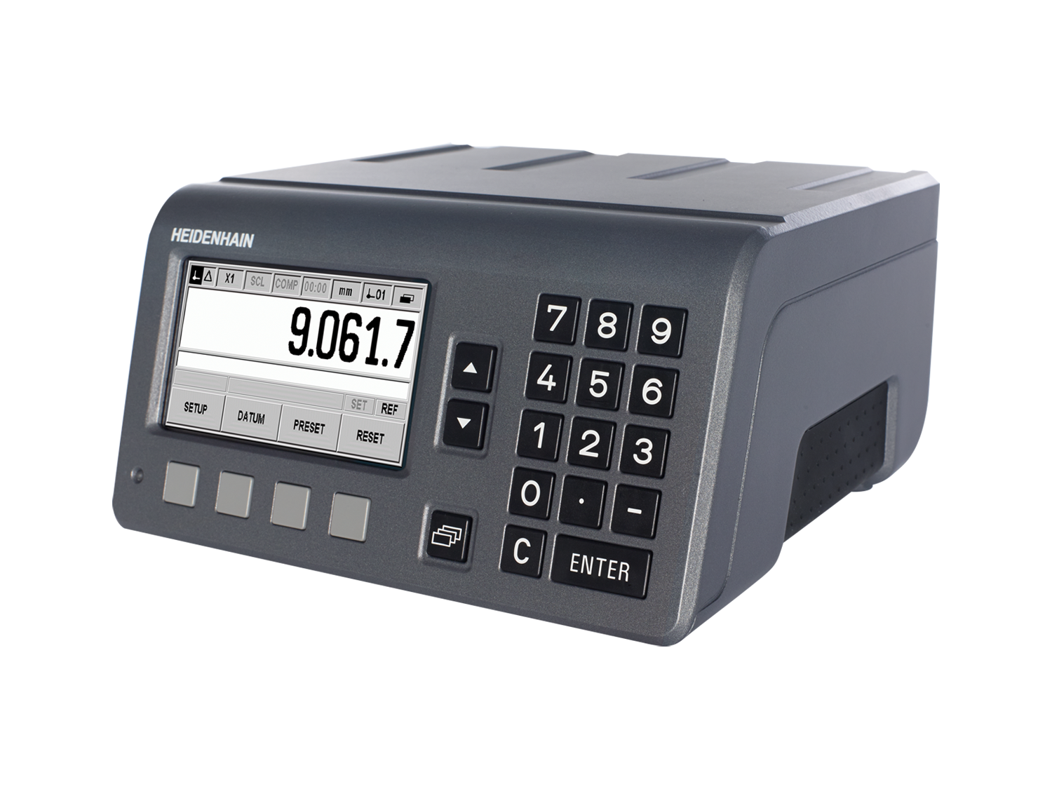

ND 280
Anzeige für Mess- und Positionieraufgaben mit einer Achse
  • Einfache Bedienung und Benutzerführung
  • Robustes Alu-Druckgussgehäuse
  • Messwertübertragung an PC oder Drucker
Positionsanzeige für Mess- und Positionieraufgaben mit einer Achse
Robust und werkstatttauglich
Die Positionsanzeige ND 280 ist mit einem robusten Alu-Druckgussgehäuse und einer spritzwassergeschützten Tastatur ausgestattet. Zur Darstellung der Messwerte, der Statusanzeige und der Softkey-Leiste dient ein grafikfähiger Bildschirm.
Standardisierte Datenschnittstellen
Zur Messwertübertragung an einen PC, zur Ein- bzw. Ausgabe von Parametern und Korrekturwertlisten sowie zur Diagnose verfügt die ND 280 über die seriellen Schnittstellen USB und V.24/RS-232-C.
Messen und Positionieren
Die Positionsanzeige ND 280 bietet alle wichtigen Funktionen für einfache Messaufgaben und Positionieraufgaben wie z. B. die Referenzmarken-Auswertung für abstandscodierte oder einzelne Referenzmarken.
