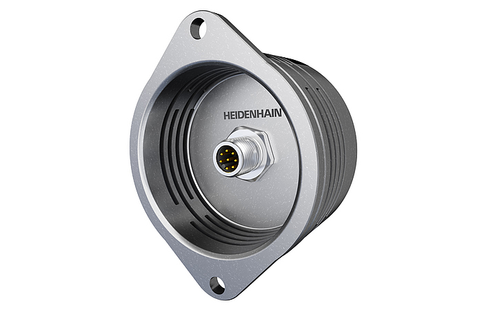

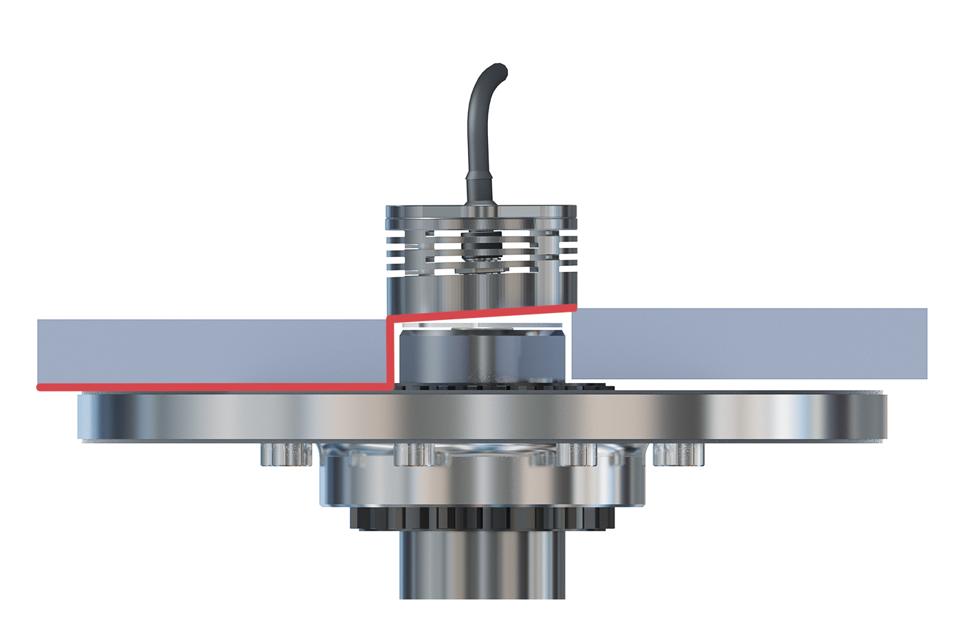

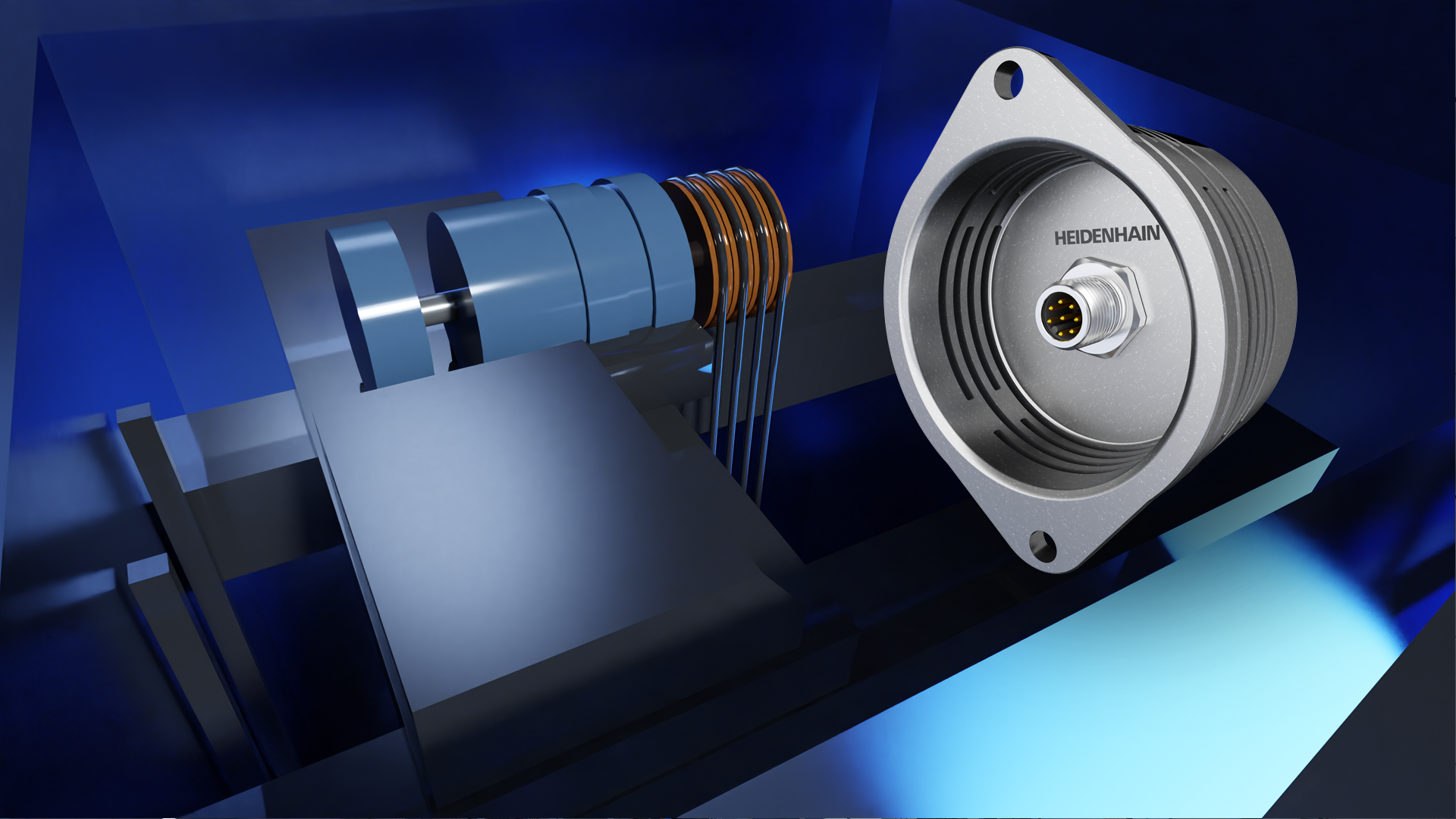

KCI 419 Dplus – Position und Bremsen überwachen
Mit der kommenden Norm ISO 8100 gewinnt die UCM (uncontrolled car movement) konforme Überwachung der Bremsen an Bedeutung. Der induktive Aufzugsdrehgeber KCI 419 Dplus liefert daher nicht nur Positionsdaten für die Antriebsregelung von Seilaufzügen. Er kann darüber hinaus auch den Bremsenhub ohne zusätzliche Microschalter detektieren und die Temperatur der Bremse erfassen. Damit eignet sich der KCI 419 Dplus für das Monitoring der Bremsen. Die Diagnosedaten liefert er über die EnDat-Schnittstelle an die Folge-Elektronik, die daraus den Bremsenstatus – gelüftet oder geschlossen – und den Verschleiß der Bremse ableiten kann.
    Der neue KCI 419 Dplus bietet mehr Verfügbarkeit und Sicherheit sowie deutlich reduzierte Aufwände bei Montage, Verkabelung, Justage und Wartung.
    Integriert in einem Gerät sind:
    • Motorregelung
    • Bremslüftüberwachung
    • Verschleißanzeige
    • Temperaturmonitoring
    • Online-Selbstdiagnose
    • Digitale Datenübertragung
    Durch seine unmittelbare Nähe zum Motor und zu den Bremsen liefert der KCI 419 Dplus auch relevante Daten für die Temperaturüberwachung – wiederum ohne zusätzliche Sensoren. Diese Daten erlauben ebenfalls Rückschlüsse auf Fehlfunktionen.
    Die Verkabelung des Gesamtsystems ist deutlich einfacher, da sämtliche Parameter über ein Kabel mit der rein seriellen Schnittstelle EnDat 2.2 übertragen werden. Weitere Vorteile sind die besseren Möglichkeiten für Remote Monitoring und Predictive Maintenance.
    Zusätzlich zu diesen völlig neuen Möglichkeiten bietet der KCI 419 Dplus alle Stärken klassischer HEIDENHAIN-Drehgeber. Die induktive Abtastung ist robust gegen Verschmutzung und Vibration und bekannt für hohe Betriebssicherheit.

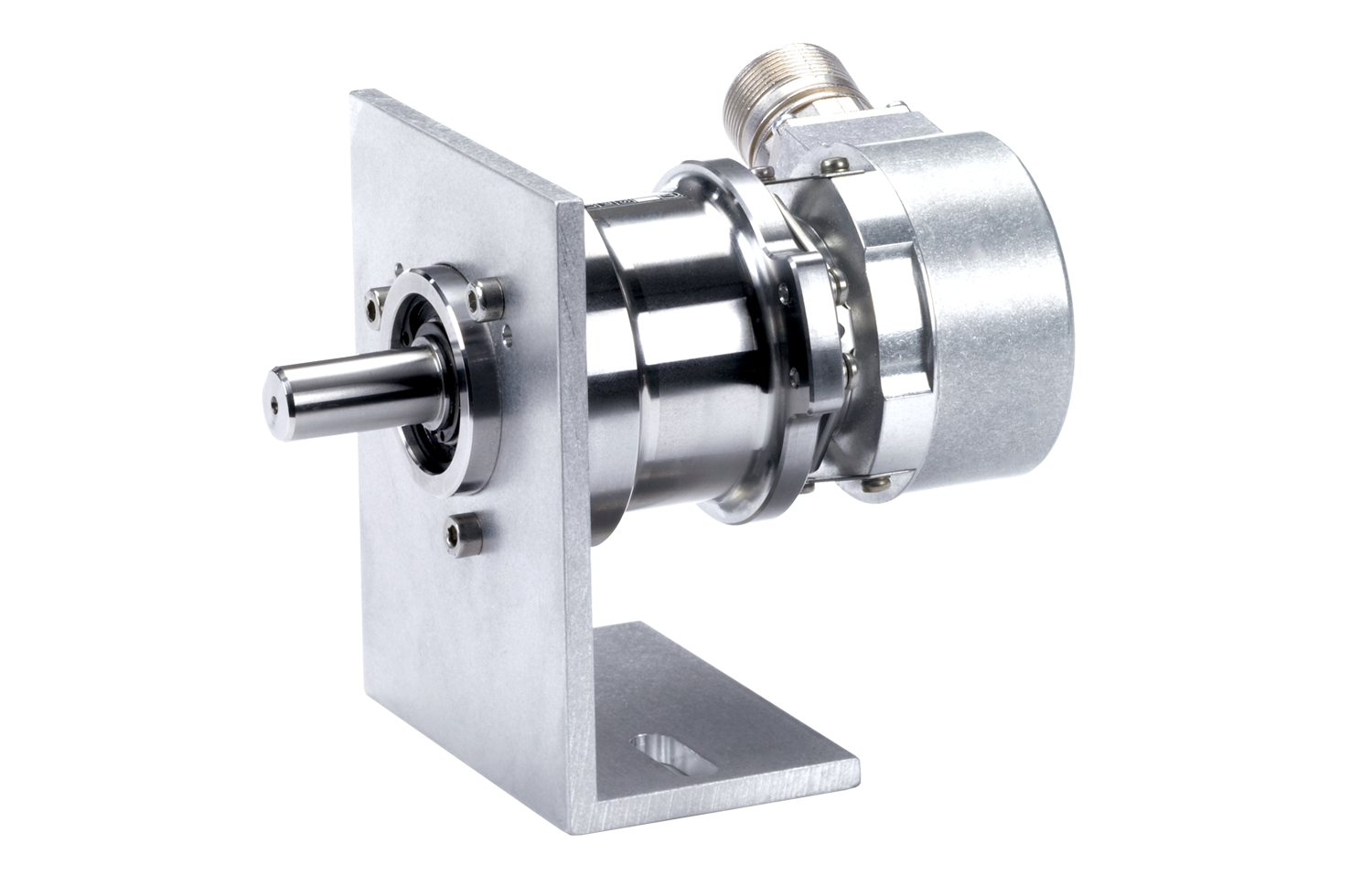

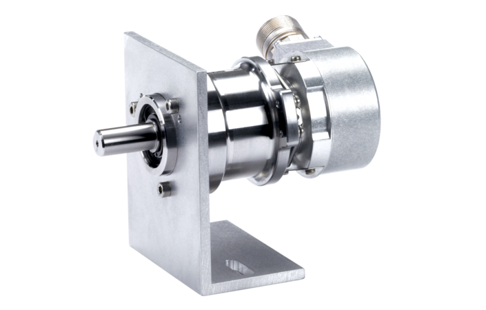

    EQN 400
    Für besonders hohe Wellenbelastungen bis zu 150 N axial und 350 N radial ist der EQN 400 in Verbindung mit einem Lagerbock lieferbar. Dadurch werden die auftretenden Kräfte vom Lager des Drehgebers abgekoppelt und eine Überlastung vermieden.
