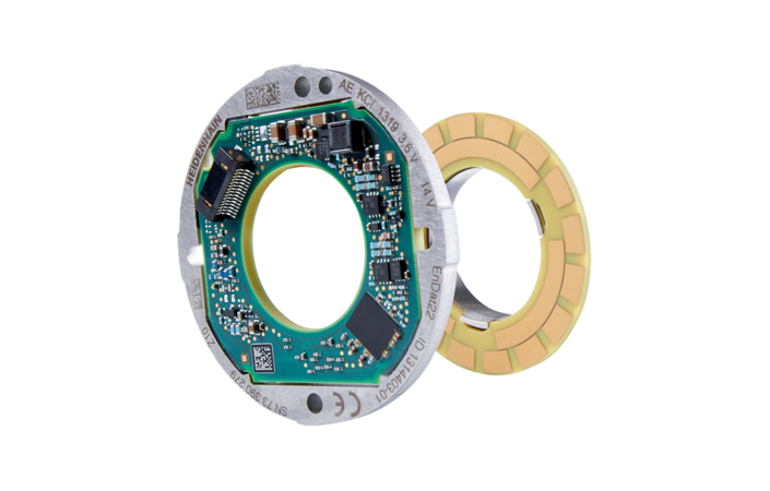

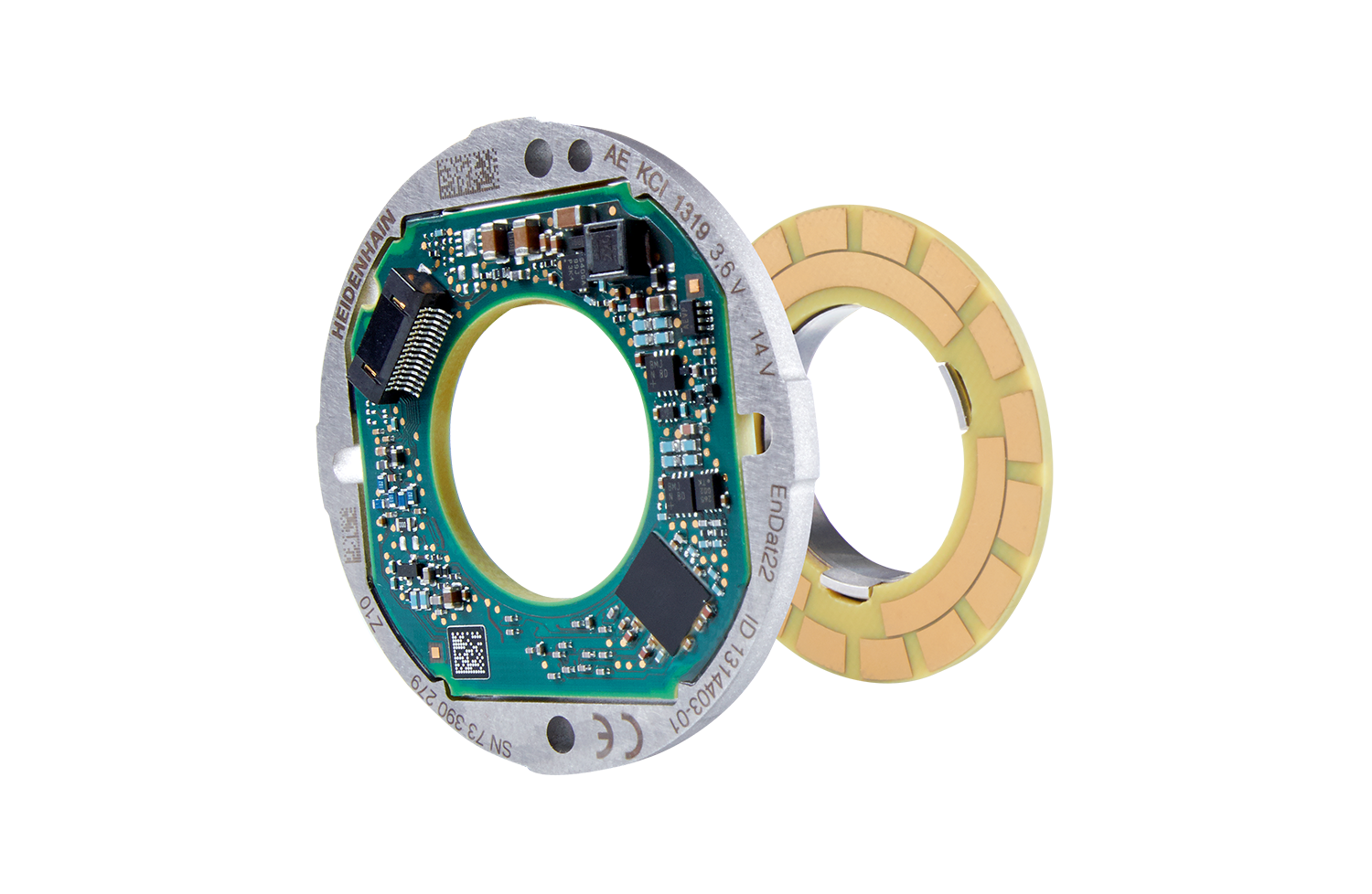

Dual Encoder und Secondary Encoder – Genauer bewegen bei Advanced Robotics
Motorfeedback und Positionsmessung in einem
Der Dual Encoder KCI 120 Dplus bietet zwei Funktionen in einem Drehgeber: Motorfeedback und Positionsmessung nach dem Übersetzungsgetriebe. So ermöglicht der KCI 120 Dplus die Kompensation konstruktionsbedingter Ungenauigkeiten bei dynamischen Robotern, z. B. von Gelenkelastizitäten, Nulllagenfehlern, Umkehrspiel und Effekten aus der Bearbeitung. Die rein serielle Schnittstelle EnDat 2.2 mit Functional Safety erlaubt den Einsatz in Anwendungen wie der Mensch-Roboter-Kollaboration.
Dual Encoder mit Motorfeedback und Positionsmessung in einem Drehgeber

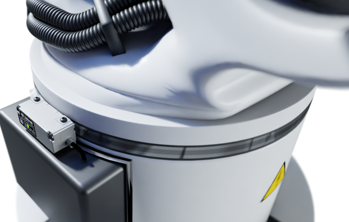

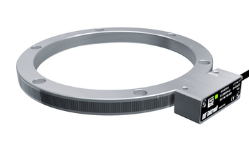

Secondary Encoder zur Verbesserung der absoluten Positionsgenauigkeit von Robotern
Secondary Encoder: Zusätzliche Genauigkeit
Eine signifikante Verbesserung der absoluten Positionsgenauigkeit Ihrer Roboter erreichen Sie auch durch den Einsatz zusätzlicher, hochgenauer Winkelmessgeräte an jeder Roboterachse. Montiert nach dem Getriebe, erfassen Secondary Encoder die tatsächliche Position jedes Robotergelenks. Dafür stehen modulare Lösungen wie das HEIDENHAIN ECA 4000 mit optischer Abtastung, das Winkelmesssystem AMO WMRA oder Winkelmessgeräte von RSF zur Verfügung. Sie eignen sich für große Wellendurchmesser und schwierige Einbausituationen, sind also ideale Secondary Encoder.

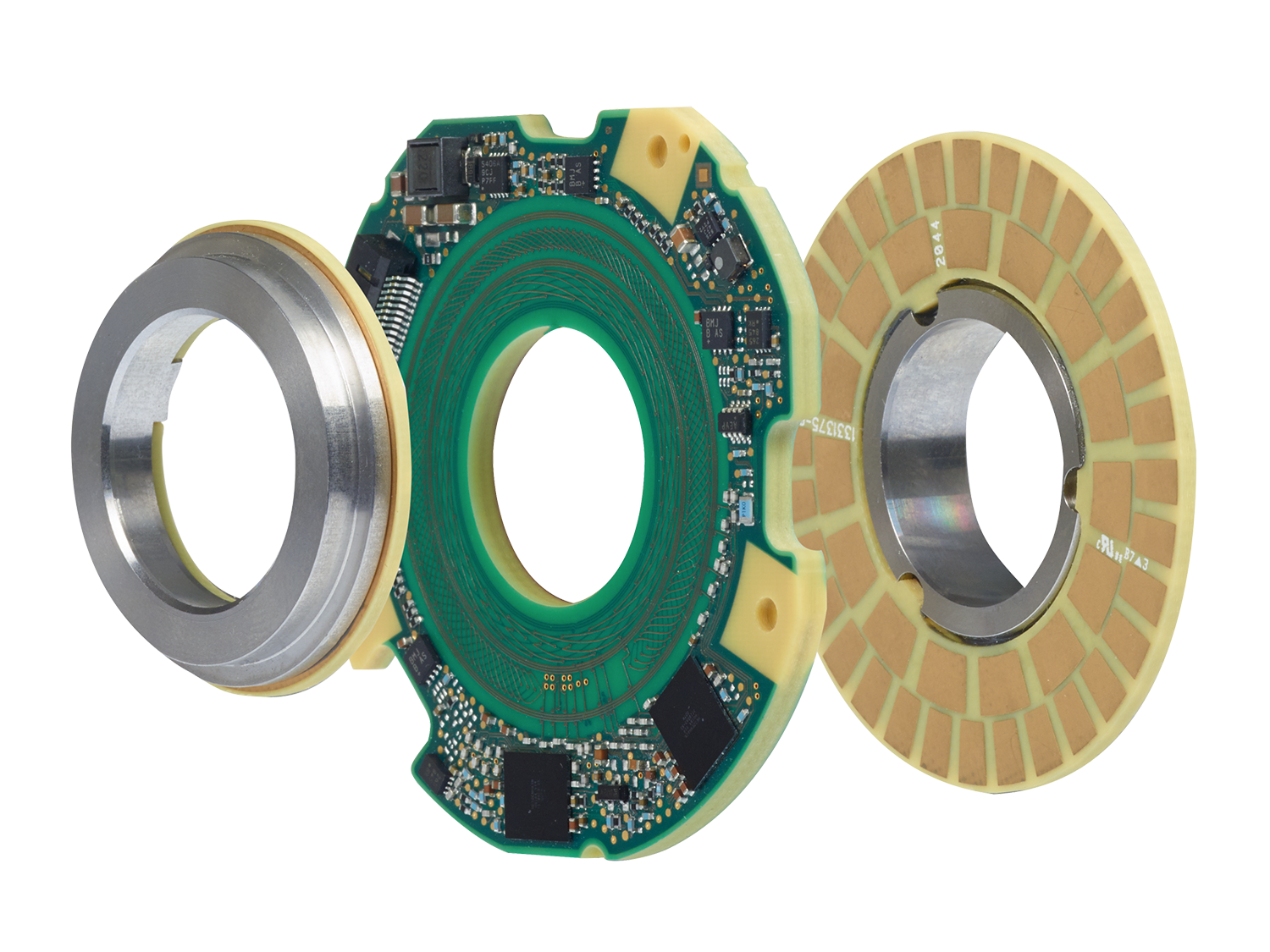

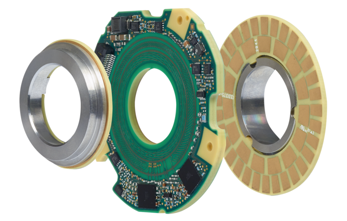

Sichere Drehgeber für die klassische Antriebsregelung
KCI 1300 und KBI 1300 für kompakte Robotermotoren
Mit den Drehgebern vom Typ KCI 1300 bzw. KBI 1300 stehen Ihnen induktive Messgeräte zur Verfügung, die besonders klein und leicht sind. Damit eigenen sie sich hervorragend für den Einsatz in kompakten Servomotoren bei Robotern. Das induktive Abtastprinzip macht diese zuverlässigen Robotik-Drehgeber unempfindlich gegenüber Verschmutzungen und Magnetfeldern. Für das Condition Monitoring stellen sie Diagnosedaten bereit – auch von einem externen Temperatursensor zur Motorüberwachung. Da die Drehgeber aus nur einer Abtasteinheit und nur einem Teilkreis zum Anschrauben oder alternativ einem Teilkreis mit Nabe zum Aufpressen auf eine Motorwelle bestehen, können Sie den KCI 1300 bzw. KBI 1300 sehr einfach mit großzügigen Toleranzen montieren.
Induktive Drehgeber KCI 1300 und KBI 1300 für die klassische Antriebsregelung

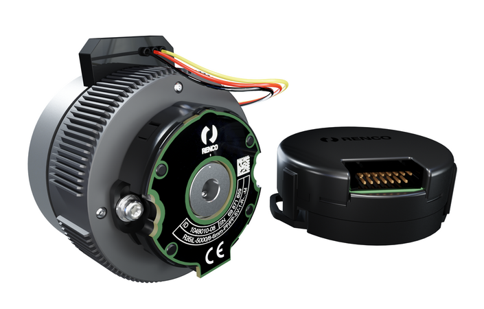

Inkrementale RENCO-Drehgeber der Baureihen R35J und R35IL für zuverlässiges Motorfeedback
Die neue RENCO-Generation: einfach zuverlässig
Die neue Generation der inkrementalen RENCO-Drehgeber R35i und R35iL eignet sich mit einer Auflösung von bis zu 40 000 Messschritten pro Umdrehung ganz besonders als Motorfeedback-System für Schritt- und BLDC-Motoren in Robotikanwendungen, z. B. an Antrieben von fahrerlosen Transportfahrzeugen (AGV). Für besonders enge Einbausituationen bietet der R35iL nur 8,6 mm Bauhöhe. Damit zählt er zu den schlankesten Drehgebern auf dem Markt. Nutzen Sie die Vorteile:
  • Einfache und schnelle Montage dank der integrierten Montagehilfe
  • Elektronische Justage der Motorkommutierungssignale auf Knopfdruck
  • Sicherer und zuverlässiger Betrieb durch Überwachungs- und Diagnosefunktionen, die inkrementale Drehgeber so erstmals bieten
  • Exakte Erfassung der Rotorlage von BLDC-Motoren und sehr genaue Vorgabe der Spurfolge UVW für die elektronische Motorkommutierung für Motoren mit bis zu 32 Motorpolpaaren

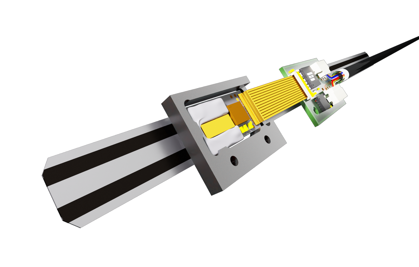

Ultrakleine Längenmessgeräte für den Greifer
Längen messen in beengten Einbausituationen
Mit dem LIKselect bietet NUMERIK JENA ein offenes Längenmesssystem speziell für Einbausituationen mit eingeschränktem Platzangebot bei gleichzeitig hohen Genauigkeitsanforderungen an. Das LIKselect ermöglicht darüber hinaus eine sehr individuelle, kundenspezifische Auslegung. Damit sind Messgeräte aus dem LIKselect-Baukasten insbesondere auch für Anwendungen in Greifern von Robotern geeignet.
Offenes Längenmesssystem für beengte Einbausituationen in Roboter-Greifern
