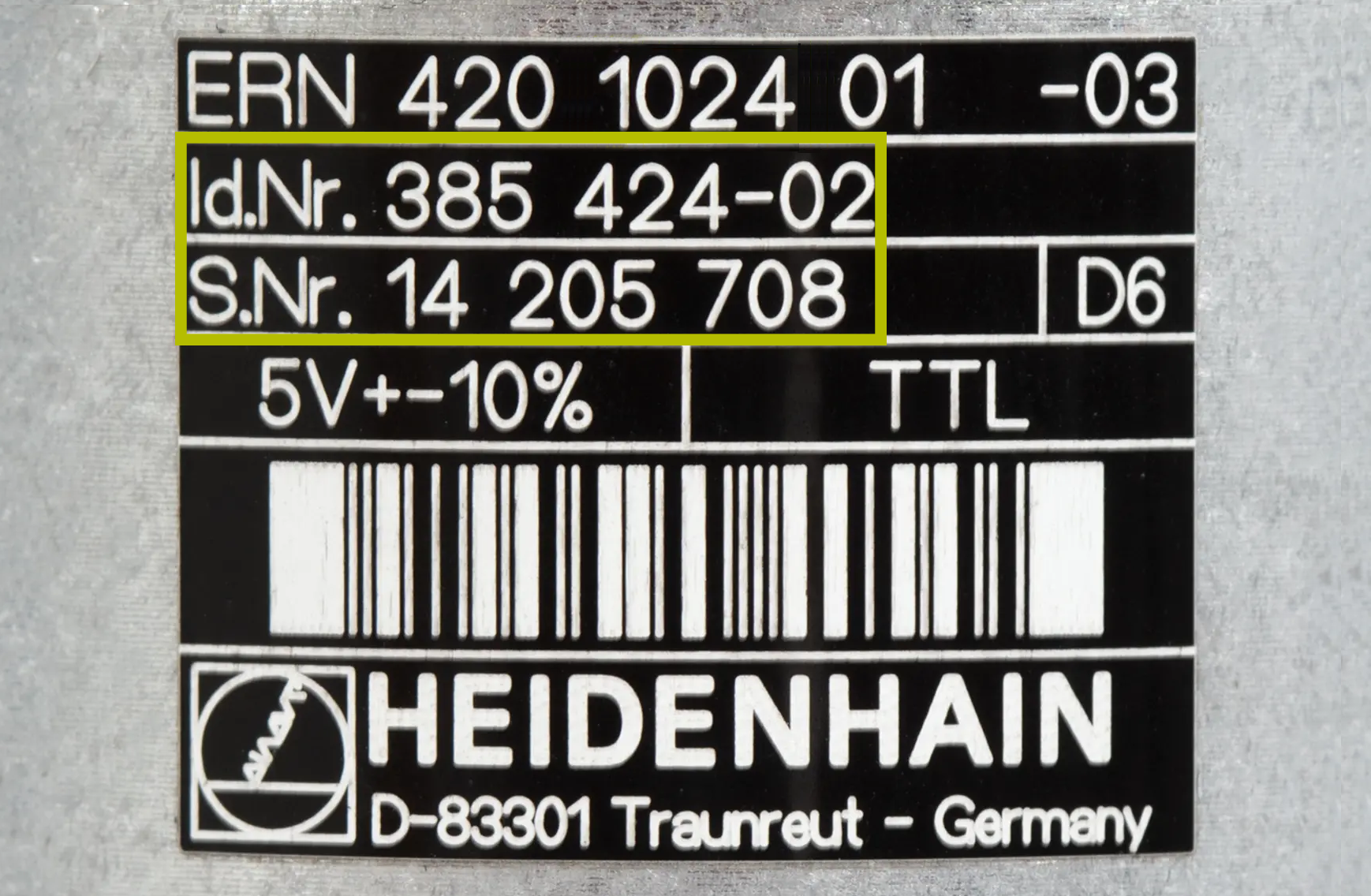

Wo finde ich die HEIDENHAIN Identnummer oder Seriennummer auf dem Gerät?
Wie kann ich feststellen wie alt mein Gerät ist?
Bitte halten Sie Ihre Seriennummer bereit und kontaktieren Sie den HEIDENHAIN Kundenservice:

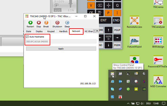

Wie stelle ich eine Verbindung zu meiner Steuerung her?
Die einfachste Verbindung von einem direkt angebundenen PC zur TNC ist mit TNCremo/TNCserver möglich.
Wenn die TNC-Steuerung bereits über eine Netzwerkkarte verfügt (ab iTNC 530 und neuer), muss zumindest eine IP-Adresse angegeben werden. Eine Beschreibung finden Sie im Benutzerhandbuch (BHB) zu Ihrer Steuerung, da die Vorgehensweise je nach NC-Software leicht unterschiedlich ist.
Alle TNC-Steuerungen verfügen auch noch über eine RS-232 (Recommended Standard 232) Schnittstelle, welche aber nur bei älteren Steuerungen verwendet werden sollte, da die Möglichkeiten und natürlich die Geschwindigkeit stark eingeschränkt sind.

Wie kann ich weitere Programmierplätze einer Steuerungsversion auf dem Rechner installieren?
Beim Installationsvorgang im „Standard“-Modus wird automatisch der Name für den zu installierenden Programmierplatz vergeben.
Wenn Sie mehrere Programmierplätze der gleichen Steuerung auf einem Rechner installieren möchten, wählen Sie im Installationsvorgang „Benutzerdefiniert“ aus. Nun können Sie einen beliebigen Namen für den Programmierplatz vergeben und somit auch mehrere Programmierplätze einer Steuerungsversion auf dem Rechner installieren.

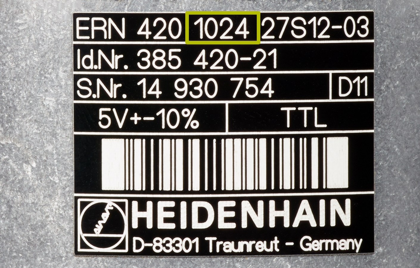

Wo finde ich die Angabe "Strichzahl" auf meinem Typenschild?
