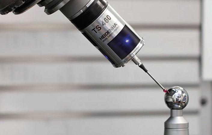

Messtaster berührt eine Referenzkugel zur Erfassung der Maschinenkinematik
Exaktes Abbild der Maschinenkinematik in der Steuerung
Werkstattgerechte Kalibrierzyklen sorgen für dauerhafte Maschinengenauigkeit. Die Funktion KinematicsOpt ermöglicht eine Überprüfung der Genauigkeit von Rund- oder Schwenkachsen und die Kompensation von vorhandenen Verschiebungen des Drehzentrums dieser Achsen. Die Abweichungen werden in die Kinematikbeschreibung automatisch übertragen und in der Kinematik verrechnet.

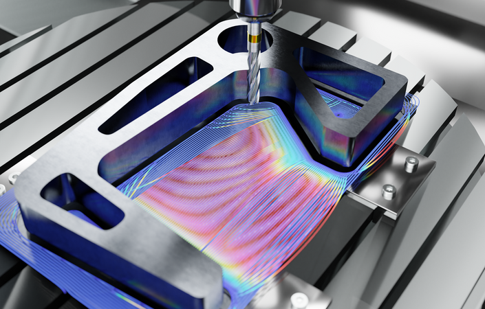

Hocheffiziente Schrupp- und Schlichtzyklen für eine werkzeugschonende Bearbeitung sind die Grundlage der produktiven 5-Achs-Bearbeitung. Mit dem Optimized Contour Milling (OCM) berechnet die Steuerung automatisch die komplexen Bewegungen für das Wirbelfräsen von Taschen und Inseln mit beliebiger Kontur. Die Berechnung der optimalen Schnittwerte ist mit dem integrierten Schnittdatenrechner besonders komfortabel.
Fräswerkzeug erzeugt farbig visualisierte Bearbeitungspfade auf einem Werkstück

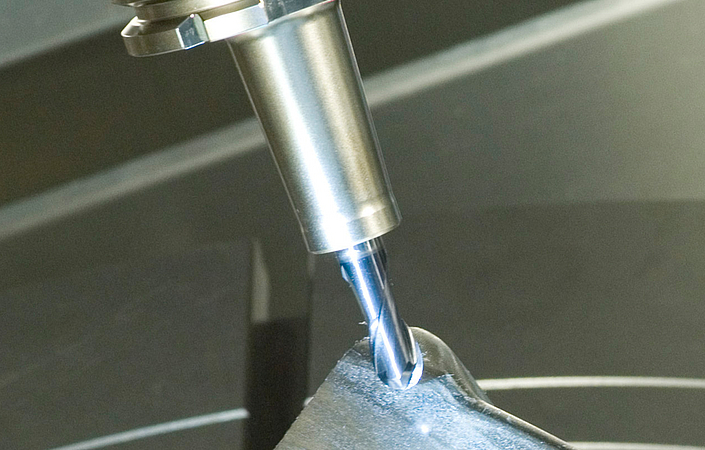

Die Funktion TCPM ermöglicht eine optimale Werkzeugführung. Und 3D-ToolComp kompensiert Abweichungen des Werkzeugradius. So führt die 5-Achs-Bearbeitung mit der TNC 640 in kürzester Zeit zum perfekten Teil und verschafft die Pole Position, wenn optimale Bearbeitungsergebnisse und effiziente Prozesse gefordert sind.

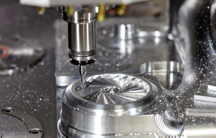

Neben der optimalen Werkzeugführung spielt die Bewegungsführung eine entscheidende Rolle für das Bearbeitungsresultat und die Performance. Der Zyklus 32 TOLERANZ ermöglicht eine bearbeitungsspezifische Anpassung der Konturtoleranz für den perfekten Mix aus Genauigkeit und Dynamik.
Frässpindel über einem Werkstück mit dem Schriftzug Cycle 32 Tolerance
Fräswerkzeug bearbeitet ein metallisches Werkstück mit präziser Konturführung
Verbesserte Genauigkeit am Tool Center Point
Die Funktionen von Dynamic Precision kompensieren systematisch dynamische Abweichungen und reizen so das Genauigkeitspotential der Werkzeugmaschine aus. So entstehen Werkstücke mit höherer Konturgenauigkeit und besserer Oberfläche – bei gleichzeitig höherer Bearbeitungsgeschwindigkeit.
