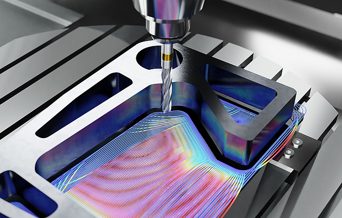

Optimized Contour Milling OCM
Immer mit den optimalen Schnittwerten fräsen
OCM bietet viele Möglichkeiten für eine sichere und werkzeugschonende Bearbeitung bei konstanten Prozessbedingungen. Anwender geben nur die Konturen vor – die beste Wirbelfrässtrategie berechnet die Steuerung komplett automatisch. So kommt das hocheffiziente Wirbelfräsen bei einem erheblich größeren Bauteilspektrum zum Einsatz, um produktiver und werkzeugschonender zu fräsen.
