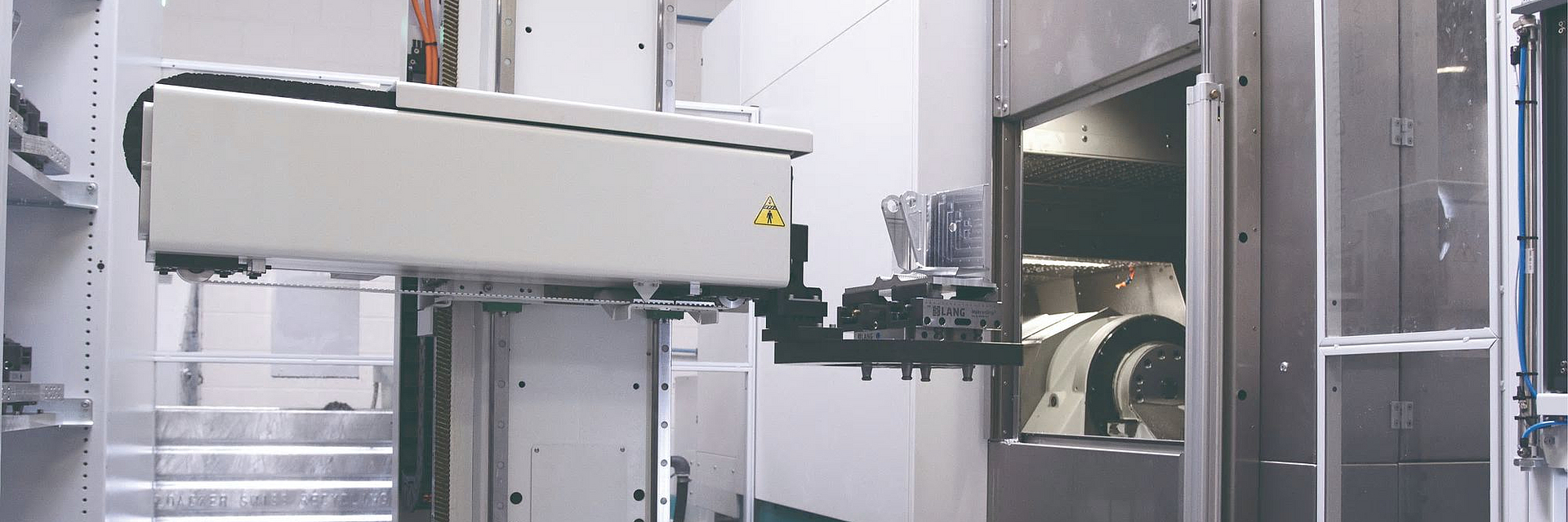

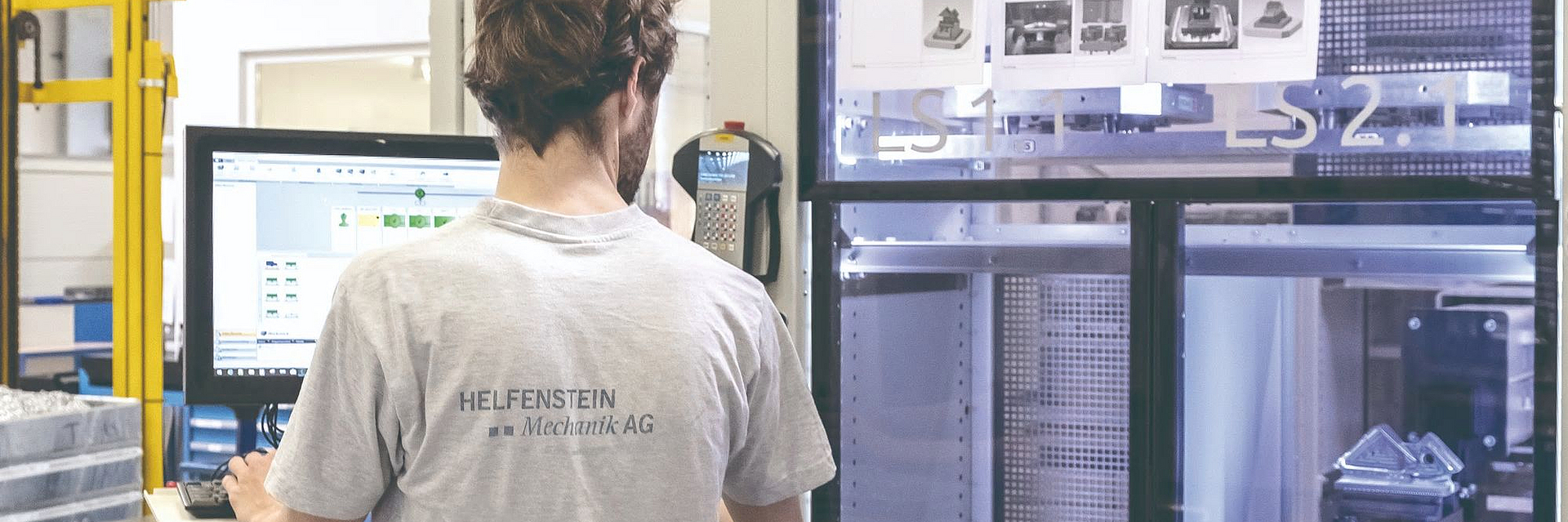

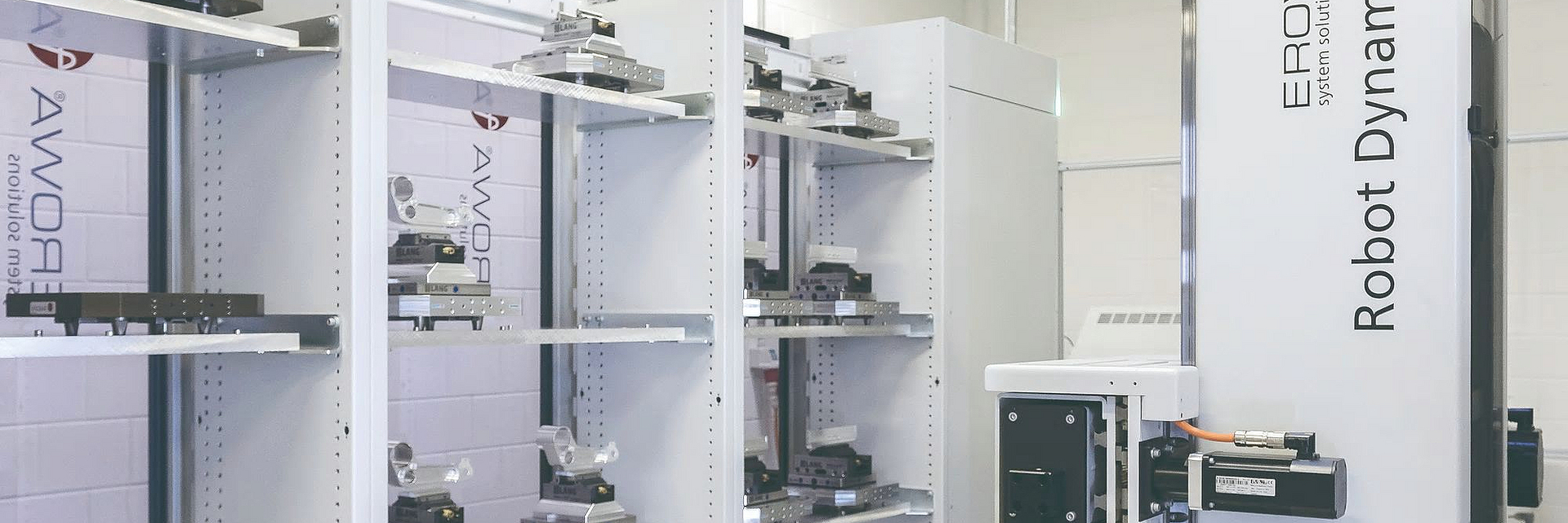

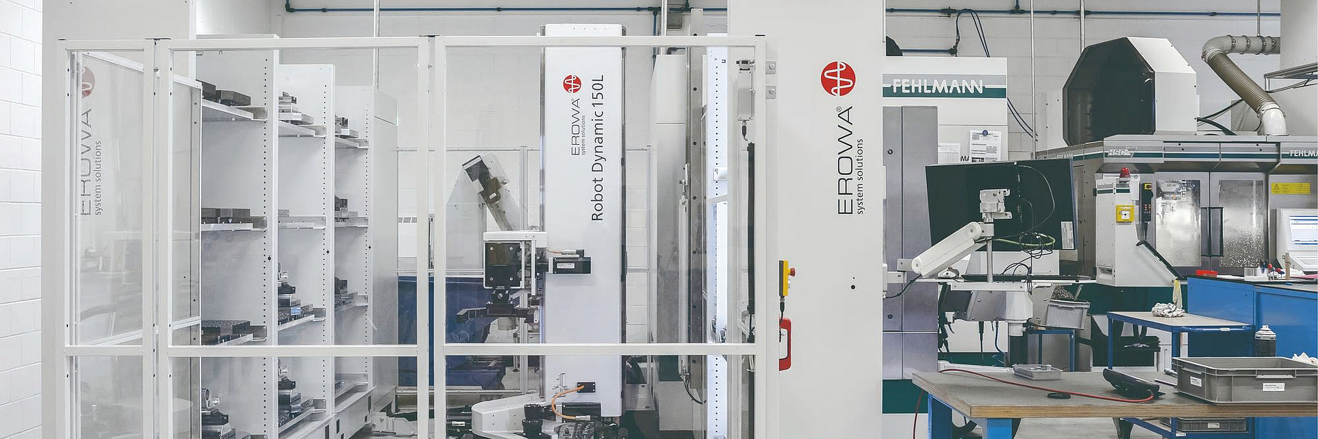

EROWA ist bekannt für Spannsysteme und die Beratung zur Prozessautomation. Das „Flexible Manufacturing Concept“ bildet die Basis für moderne, automatisierte Lösungen zur Fertigung von Kleinserien und Einzelteilen. Die CERTA Systems GmbH liefert dazu die Software und Prozessberatung. Das Prozessleitsystem von CERTA integriert sich dabei in alle führenden Anwendungen aus den Bereichen CAD/CAM und ERP/PPS und automatisiert Arbeitsabläufe mit Werkzeugmaschinen, Messmaschinen, Robotern und Handlinggeräten in der Fertigung.
Automatisierungsbeispiel
ProjektAutomatisierung eines Fehlmann 5-Achs- Fräscenters mit einem EROWA Robot Dynamic 150 Linear
ProjektbeginnApril 2017
ProjektendeAugust 2017
AnwendungFertigung von filigranen Uhrenteilen bis hin zu hochwertigen Bauteilen für die Flugzeugindustrie
FirmaHelfenstein Mechanik AG
Ort, Land6055 Alpnach / Schweiz
BrancheLuft- und Raumfahrt, Medizintechnik, Gasmesstechnik, Uhrenindustrie, Maschinenbau
Eingesetzte Produkte
Maschine
  • Fehlmann Versa 825 mit HEIDENHAIN TNC 640
Automatisierung
  • EROWA Robot Dynamic 150 Linear
  • EROWA UPC Spannfutter und UPC-Paletten
  • EROWA Rack Magazine
  • EROWA Beladestation
Prozessleitsystem
  • EROWA JMS 4.0 ProductionLine
Auf einen BlickDie flexible, schlanke und äußerst benutzerfreundliche Automationslösung ergänzt die Maschine zu einer hochproduktiven Fertigungszelle „Made in Switzerland“.
Kundenvorteile
  • Deutliche Erhöhung der Maschinenlaufzeiten und gleichzeitig genügend Flexibilität, um auch auf kurzfristige Kundenanfragen zu reagieren
  • Vollumfänglich unbemannte Produktion während Randstunden und dem Wochenende
  • Vollautomatisiertes Fertigen von anspruchsvollen und komplexen Werkstücken in Prototypbauweise oder in Kleinserien
  • Äußerst anwenderfreundliche und einfache Bedienung der Anlage
KontaktEROWA AG: Alois Bättig

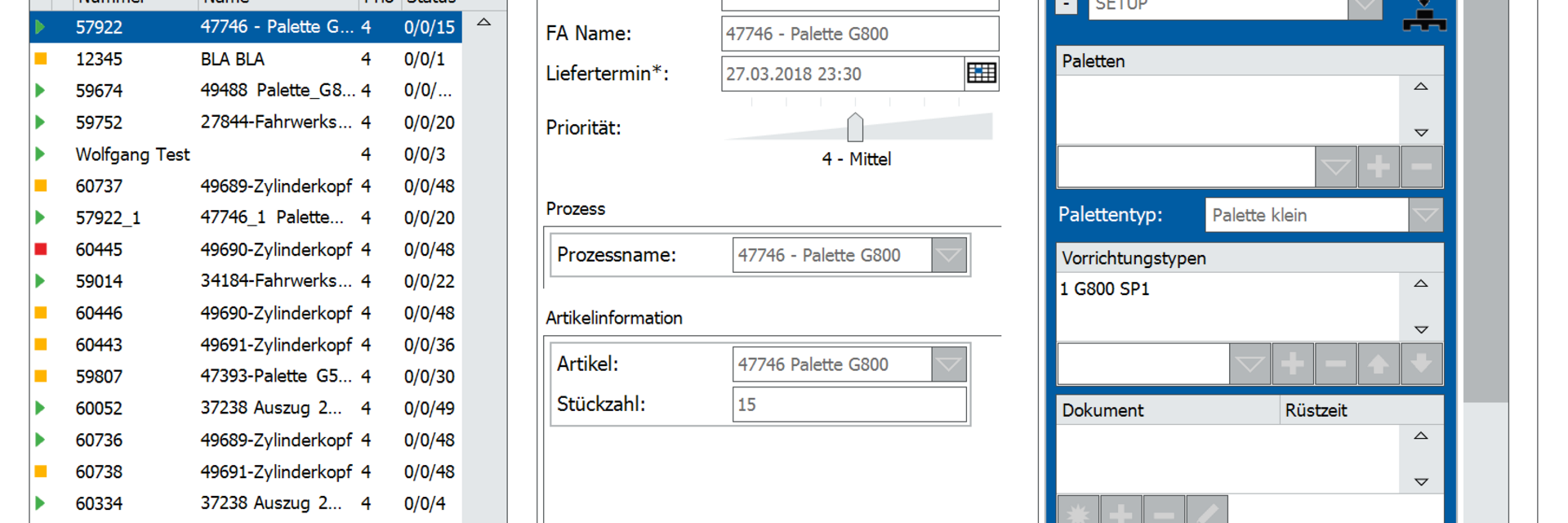

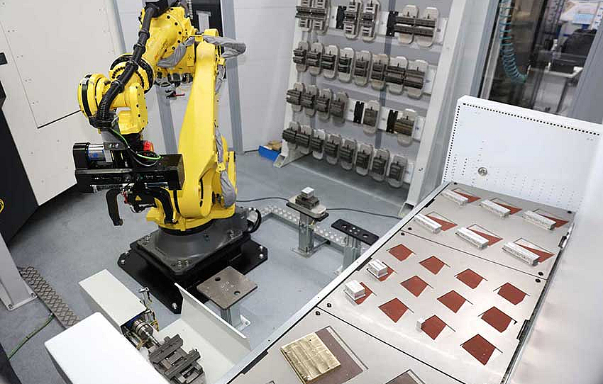

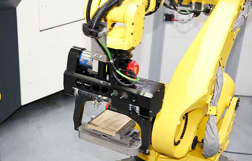

Als Hersteller von Systemen für die Fabrikautomation bietet Fastems flexible Fertigungssysteme, robotergestützte Automationslösungen, Software für die Fertigungssteuerung sowie Portal- und Verkettungssysteme. So kombiniert das Palettenautomatisierungssystem RoboFMS ONE beispielsweise die Vorteile eines Industrieroboters und eines flexiblen Fertigungssystems.
ProjektAutomatisierungslösung für zwei Bearbeitungszentren zur Fertigung von Werkstücken ab Losgröße 1
Projektende2017
AnwendungFastems FastWizard
FirmaTrimatec
Ort, Land48356 Nordwalde, Deutschland
BrancheSystemanbieter der mechanischen Zerspanungstechnologie, Einzel- und Kleinserienfertigung hochwertiger, maßgenauer Werkstücke und Bauelemente
  • Zwei 5-Achs-Fräsmaschinen DMC 60 H mit HEIDENHAIN TNC 640
  • Lagerliftsystem
  • Fanuc-Roboter
  • Schraubstockregal
  • Schraubstockstation
  • Zentrierstation
  • Wendestation
  • Pufferstationen für vorgespannte Werkstücke
  • Leitrechnersystem
  • Schnittstelle HEIDENHAIN DNC
  • NC-Programmerstellung inklusive Robotersteuerung im CAM-System
Auf einen Blick
  • Vollautomatisierte 6-Seiten-Fräsbearbeitung ab Losgröße 1
  • Produktion rund um die Uhr, 7 Tage pro Woche bei herkömmlichen 1-Schicht-Betrieb für den Maschinenbediener
  • Flexible Einsteuerung von eiligen Aufträgen in den geplanten Fertigungsablauf
Kundenvorteile
  • Erhöhung der Produktivität
  • Entlastung der Mitarbeiter
  • Hohe Flexibilität bei der Auftragsplanung
ProjektlinkReportage aus Klartext 68

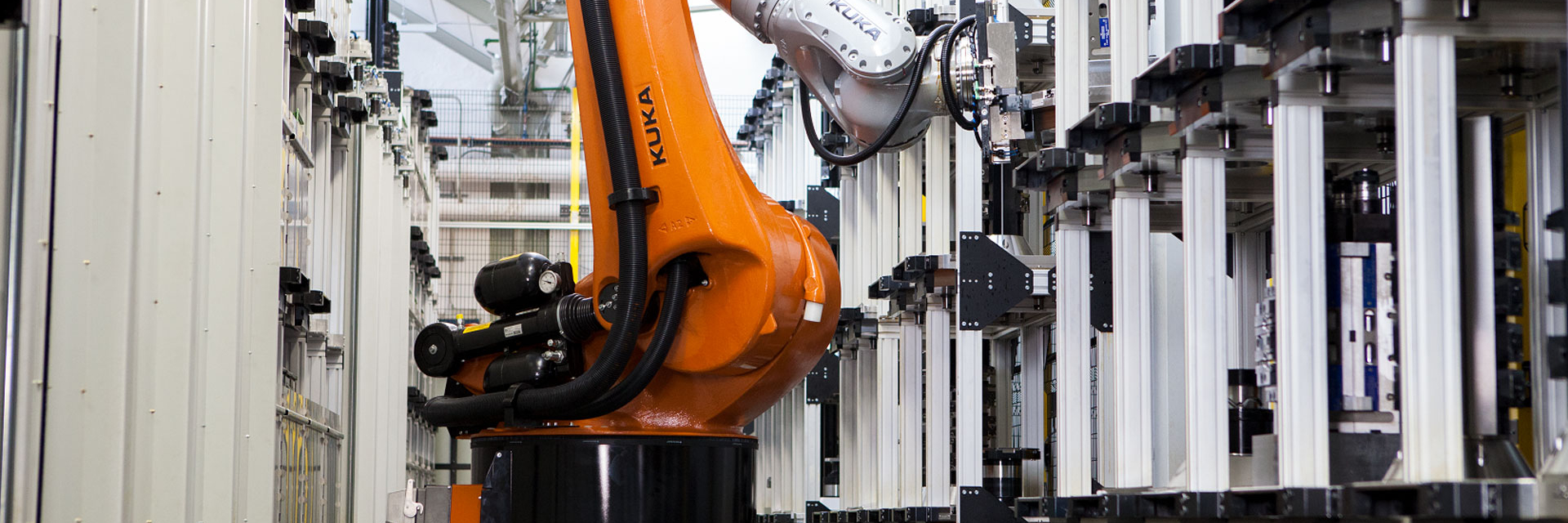

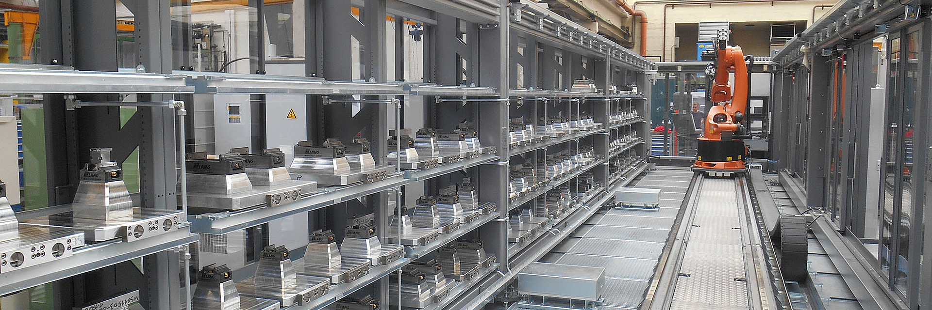

PROMOT Automation wurde 1980 im oberösterreichischen Roitham am Traunfall gegründet  und hat sich auf die Automatisierung von Werkzeugmaschinen spezialisiert. Der Fokus liegt dabei insbesondere auf Anwendern mit Kompetenz in der Metallzerspanung. Das flexible Modulbaukastensystem von PROMOT bietet eine vollautomatische und individuelle Handhabung von Werkstücken, Paletten und Werkzeugen mit dem Ziel, die Herstellkosten pro Teil zu reduzieren.
ProjektAutomatisierung von Bearbeitungszentren und Drehmaschinen für die Fertigung von kleinen Losen ab Losgröße 1
Projektbeginn2013, PROMOT hat sieben Automatisierungslösungen geliefert
Projektende2020
UnternehmenWeber Maschinenbau GmbH
Anwendung
  • Palmaster RL
  • Palmaster SL
  • Portallader LP
Ort, LandHessen, Nordrhein-Westfalen und Mecklenburg-Vorpommern, Deutschland
IndustrieMaschinen für die lebensmittelverarbeitende Industrie
  • KUKA 6-Achs-Roboter mit Linearsystem
  • Lagerliftsystem Kardex XP250
  • Rüstplatz
  • Erstellung der NC-Programme im CAD/CAM
  • MES-Schnittstelle für den Produktionsdatenaustausch
  • Fräsmaschinen von DMG mit HEIDENHAIN-Steuerungen TNC 640 und  iTNC 530
Auf einen Blick
  • Fertigt mehrere tausend unterschiedliche Teile und Varianten
  • Unbemannte Fertigung
  • Fertigt kleine Lose ab Losgröße 1
  • Entkopplung von manuellen Rüsttätigkeiten und Bearbeitungsprozessen in der Maschine
Kundenvorteile
  • 24/7-Betrieb: Der Speicher mit Maschinenpaletten ermöglicht die Versorgung der Maschinen auch bei mannlosen Schichten, die Maschinenbediener sind nur im 2-Schicht-Betrieb anwesend
  • Höchste maximale Spindeleffizienz der Maschine (> 7000 Stunden/Jahr)
  • Maschinen- und Betriebsdatenerfassung für Auswertungen und Optimierungen
  • Einheitliches Bedienkonzept mit ProHMI für alle Anlagen
  • Kundenspezifische Softwarefeatures
  • Erweiterbarkeit der Anlagen für zusätzliche Maschinen

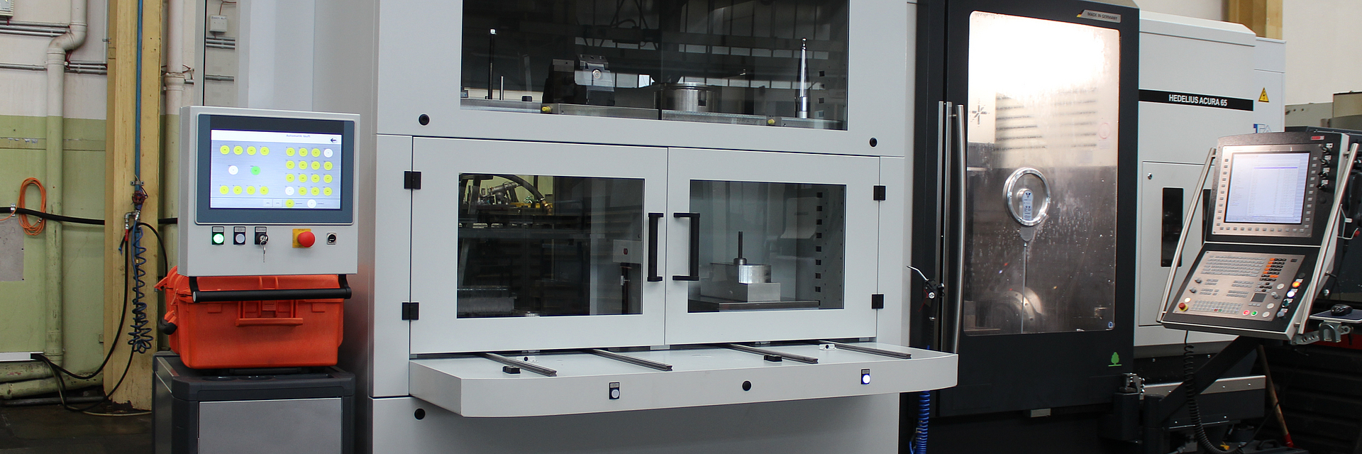

Indunorm Bewegungstechnik ist Anbieter von Lineartechnik und Handlingssystemen. Indumatik-Werkstückwechsler übernehmen die automatisierte Bestückung der Bearbeitungsmaschine mit Rohteilen und die Entnahme der fertigen Teile – auch in mannlosen Schichten. Indunorm berät bei der Automatisierung bestehender sowie neuer Anlagen und plant und fertigt maßgeschneiderte Lösungen aus einer Hand.
ProjektAutomatisierung einer Bearbeitungsmaschine mit dem HEIDENHAIN Batch Process Manager
und Indumatik® Light 120
ProjektbeginnJanuar 2019
ProjektendeJuni 2019
AnwendungFertigung von Einzelteilen bis Kleinserien
FirmaDESMA Schuhmaschinen GmbH
Ort, Land28832 Achim bei Bremen / Deutschland
BrancheSondermaschinenbauer mit Eigenfertigung
  • Hedelius Acura 65EL
  • Indumatik® Light 120
  • HEIDENHAIN TNC 640
  • HEIDENHAIN Batch Process Manager
Auf einen Blick
  • Palettenautomation für flexible Fertigung mit unterschiedlichen Spannmitteln
  • Flexible Automatisierungslösung für Kleinserien und Einzelteile
Kundenvorteile
  • Mannlose Beschickung der Maschine in der dritten Schicht
  • Günstiger Maschinenstundensatz durch mannlose Schicht
  • Erhöhung der Produktivität durch höhere Spindellaufzeit
  • Hauptzeitparalleles Rüsten
  • Einfache Bedienung durch HEIDENHAIN Batch Process Manager
Kontakt
Indunorm Bewegungstechnik GmbH,
www.indunorm.eu
Desma Schuhmaschinen GmbH,
www.desma.de

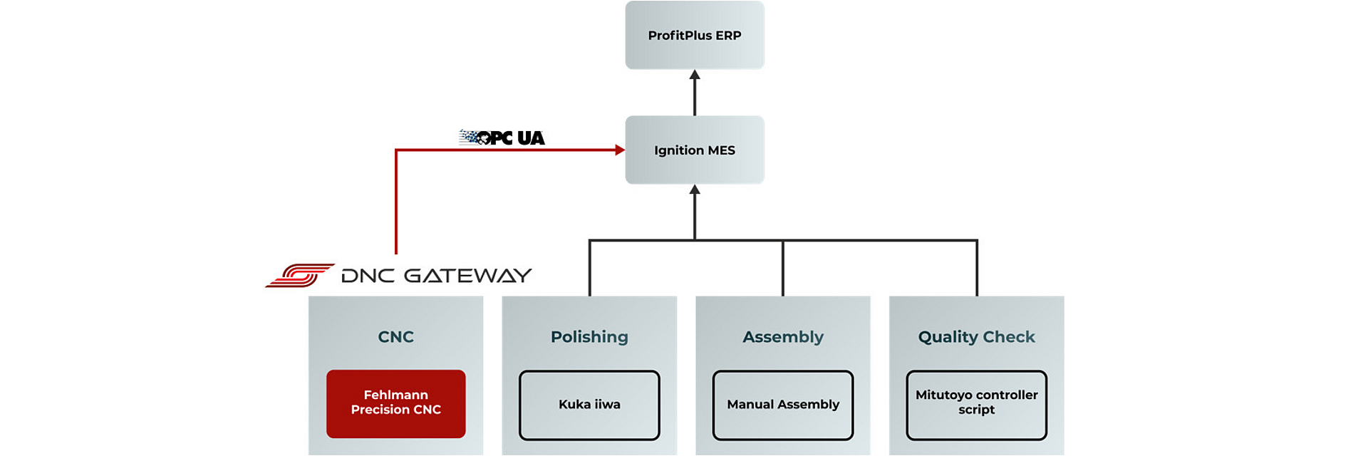

EVOMECS ist ein unabhängiger Softwareanbieter für die Fertigungsindustrie, der maschinen- und systemübergreifend arbeitet. Die EVOMECS Software-Suite integriert alle relevanten Elemente der Fertigung und digitalisiert Produktionsprozesse durchgehend. EVOMECS-Lösungen eröffnen bedeutende Rationalisierungspotenziale und verbessern signifikant die Arbeitsplatzqualität.
Projekt
Digitalisierung und durchgängige Anbindung des internen Werkzeugbaus an die Serienfertigung
Projektbeginn07.12.2018
Projektende30.06.2023
Anwendung
  • Auftragsverwaltung
  • Auftragsplanung

FirmaESCHA GmbH & Co. KG
Ort, Land58553 Halver / Deutschland
BrancheIndustrial Connectivity, interner Betriebsmittelbau
Maschinen:
  • Zeiss Contura G2
  • Zeiss Vista
  • Zoller Venturion 450 (Pilot 4)
  • Fehlmann Picomax 56 (TNC 620)
  • Fehlmann Versa 945 (TNC 640) mit RM256
  • Roboterzelle (GIBAS) mit EROWA-UPC320, ITS148, ITS50 & Paletten-Waschautomat
Software-Applikationen:
  • Cimatron E16
  • Zeiss U-Soft Solid
  • Zeiss Calypso Preset

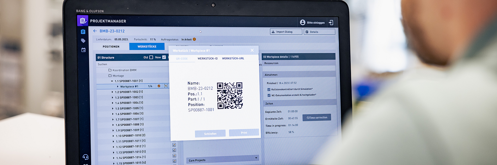

  • EVOMECS Projektmanager v3.1.16.110
  • EVOMECS ToolManager v3.1.16.110
  • EVOMECS MachineAnchor v3.0.11.9
  • EVOMECS ControlCenter v1.0.1.27
  • EVOMECS Infrastrukturmanager v3.1.4.6
  • EVOMECS LinkApp v3.0.4.6
Auf einen Blick
Projektstart im Dezember 2018:
  • Definition der Anforderungen an Datendurchgängigkeit von Auftragsanlage über CAD bis hin zum einzelnen Arbeitsplatz
  • Definition der Schnittstellen in der Prozesskette
  • Ausarbeitung der Schnittstellen und Aufbau der Software- und Hardware-Infrastruktur
GoLive des MES-Systems im Februar 2021:
  • Auftragsanlage im Projektmanager
  • MES in Konstruktion und Programmierung
  • Auftrags-Dokumentenmanagement komplett im EVOMECS-System
Flächendeckend konventioneller Einsatz MES im Werkzeugbau ab September 2021:
  • Komplette Workflow-Planung im System
  • Zeitplanung im System
  • Verwendung von Tablets und Workstations zur Abnahme von Tasks
Vorbereitende Tätigkeiten für Toolmanagement, MECS und Jobmanagement ab September 2022:
  • Anbindung CAM-Bibliothek an EVOMECS ToolManager
  • Anbindung Zoller Venturion 450 an EVOMECS MachineAnchor
  • Einbindung der Fehlmann Picomax 56 als Stand-Alone-Maschine im Full-MECS-Modus
  • Einbindung der Fehlmann Versa 945 inkl. Roboter im Full-Jobmanagement-Modus
  • Digitale Lagerverwaltung sämtlicher benötigter Komponenten im Prozess (Abscannen der Bauteile auf Lagerorte)
  • Bauteil-Nullpunktermittlung auf Zeiss Vista und Zeiss Contura
GoLive Toolmanagement, MECS und Jobmanagement im Februar 2023:
  • Autosortierung der Tasks anhand der Auftragsplanung
  • Start der Maschine via Drag & Drop der Task-Karten auf Taskboard über beliebiges Device
  • Nacharbeits-, Ausschuss- und Wiedereinstiegsverwaltung in Bauteilprogrammen
  • Standzeitüberwachung und Tracking
  • Auswertung der Werkzeug-Instanz-Historie, Rückschlüsse aus Daten ziehen
  • Intuitiver und optimierter Rüstprozess an der Anlage
Reporting der Prozessdaten seit Juli 2023:
  • Reporting der Prozessdaten von Start bis Ende des Auftrags
  • Auswertung von Ausschuss, Nacharbeit, Werkzeug-Zerlege-Gründen
  • Ermittlung von Liegezeiten über kompletten Prozess, Abstellen von Ursachen
Kundenvorteil
  • Datendurchgängigkeit vom Start bis Ende des Auftrags
  • Stammdatenpflege über Stückliste aus CAD in Artikelstammdaten des EVOMECS Projektmanager
  • Synchronisation und Konsolidierung der CAM-Werkzeugbibliothek
  • NC-Programmanalyse bei Programmimport im CAM
    • Hinweis auf gelöschte Werkzeuge
    • Hinweis auf falsche M-Befehle
    • Richtige Maschinenauswahl im CAM mit Blick auf Ressourcenplanung der Mitarbeiter
  • Automatische externe Werkzeugvermessnung auf Basis der Werkzeuggeometrien aus CAM
  • Übertragung von Werkzeugdaten auf Maschine ohne manuellen Aufwand
  • Automatische Programmübertragung an Maschine
  • Radius- und Längenkorrektur nach Programmende
  • Nacharbeits- und Ausschussverwaltung
    • Radius- und Längenkorrektur über digitale Taskkarte
  • Wiedereinstieg in das Bauteilprogramm bei gewünschter Prozedur
    • Wiedereinstieg über „Cursor setzen“ bei Nacharbeit
  • Überwachung und Wiedergabe der Lagerorte der Betriebsmittel
  • Erfassung der Historie von Werkzeugen
  • Erstellen von Differenzlisten in Bezug auf aktuellen Workload (benötigt, vorhanden, nicht benötigt)
  • Schwesterwerkzeugverwaltung in Verbindung mit geplantem Arbeitsvorrat
  • Reporting sämtlicher erfasster Prozessdaten

ProjektAnbindung von NC-Steuerungen an ein MES bei Sirris
ProjektbeginnFebruar 2024
ProjektendeAugust 2024
AnwendungAutomatisierung/Data Intelligence
FirmaSirris
Ort, LandThor par Genk, Belgien
BrancheDiskrete Fertigung
  • Bearbeitungszentrum Fehlmann PicoMax 825 VERSA mit HEIDENHAIN iTNC 530‑Steuerung
  • HEIDENHAIN DNC (Software-Option 18)
  • Reniver DNC Gateway
  • Ignition MES
  • ProfitPlus ERP
Auf einen Blick
Sirris möchte zu jeder hergestellten Powerbank einen Digitalen Produktpass (DPP) erstellen. Dazu ist die Einbindung aller Maschinen erforderlich, einschließlich der Bearbeitungszentren.
Durch diese Einbindung kann Sirris Fertigungszeiten, NC-Programmlaufzeiten, Override-Stellungen, Maschinenmeldungen und andere wichtige Daten sicher erfassen.
Darüber hinaus bietet die Maschinenüberwachung Vorteile wie ein zentrales Alarmmanagement, reduzierte Maschinenstillstände und das Ermitteln von Kennzahlen zu Performance, Verfügbarkeit und Qualität.
Kundenvorteile
Dank des DNC Gateways von Reniver können alle wichtigen CNC-Daten direkt in das MES eingebunden werden. Sirris profitiert von folgenden Vorteilen:
Nahtlose Integration in das MES/ERP-System:
NC-Daten können jetzt firmenweit ausgetauscht werden, eine verbesserte Synchronisation von Systemen wird ermöglicht.
Schlankere Produktion:
Durch die gewonnenen Einblicke in die tatsächlichen Fertigungszeiten, Maschinenzustände und Maschinenstillstände können sowohl Prozesse als auch Auftragsplanung optimiert werden.
Reduzierte Ausfallzeiten:
Weil durch das zentrale Alarmmanagement schneller auf Fehler reagiert werden kann, werden Maschinenstillstände reduziert.
Optimierte Transparenz:
Die genaue Erfassung der Fertigungszeiten und
-Parameter für jedes Produkt ermöglicht tiefe Einblicke in die Fertigungsqualität sowie eine bessere Prozesssteuerung.
Projektlinkwww.reniver.eu/sirris-use-case/
