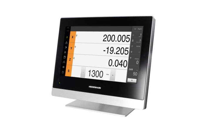

Baureihe POSITIP 8000
Positionsanzeige für Fräs-, Bohr- und Drehmaschinen mit bis zu 6 Achsen
  • Bis zu 3 NC-geregelte Achsen
  • Programme erstellen und abarbeiten
  • Bezugspunktermittlung und Werkzeugtabelle mit Werkzeugdaten
  • Positionierhilfen und Satztypen im manuellen MDI-Betrieb
  • Konfigurierbare OEM-Leiste
  • Schaltfunktionen für einfache Automatisierungsaufgaben
Intuitive Benutzeroberfläche
Die POSITIP 8000 bieten Ihnen viele nützliche Funktionen bei der Bearbeitung mit handbedienten Werkzeugmaschinen. Selbsterklärende Bedienelemente und sprachabhängige Klartext-Informationen ermöglichen eine kontextsensitive Bedienung.
Programme für wiederholende Aufgaben
Programme für wiederkehrende Werkstücke direkt auf der POSITIP 8000 erstellen, verwalten und ausführen: Definieren Sie eine Abfolge von Sätzen einzelner Bearbeitungsschritte oder -muster als Programm und führen Sie die Programme aus. Ein Assistent leitet Sie durch die einzelnen Programmschritte.
Flexible Anbaumöglichkeiten
Die Positionsanzeigen verfügen über den Befestigungsstandard VESA MIS-D 100 und ermöglichen damit eine flexible und einfache Montage. Die Geräte können mit den Standfüßen Multi-Pos oder Single-Pos aufgestellt werden. Der Halter Multi-Pos oder der Einbaurahmen eignen sich zur Befestigung direkt an der Maschine.
Umfangreiche Zusatzfunktionen
  • Abarbeitung von Bearbeitungsmustern
  • Antastfunktionen zur Bezugsermittlung
  • Schnittdaten-Rechner und Steuerung der Spindeldrehzahl
  • Kopplung der Achsen im Oberschlitten
  • Kegel-Rechner und konstante Schnittgeschwindigkeit
