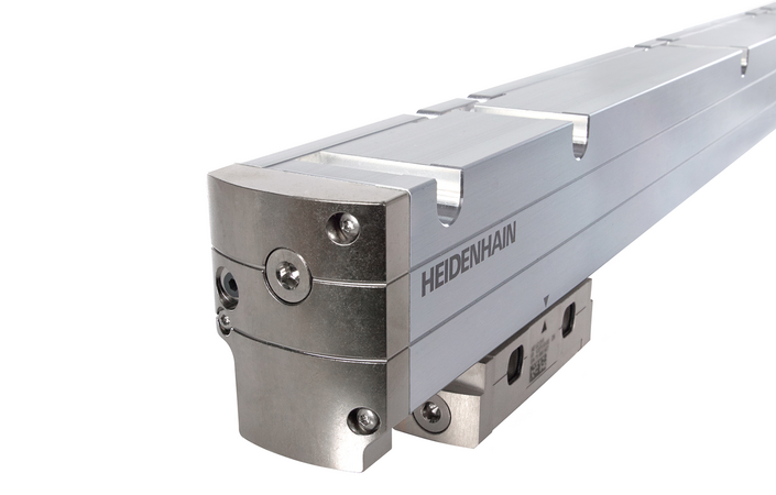

Inkrementales Längenmessgerät mit großprofiligem Maßstabsgehäuse
  • Große Messlängen bis 72 m
  • Einteilige Ausführung bis 3040 mm
  • Mehrteiliges Gehäuse mit integrierter Gehäusedichtung
  • Schnittstellen: 1 VSS
Inkrementales Messgerät mit mehrteiligem Gehäuse der Baureihe LB 383
Große Messlängen
Das Längenmessgerät LB 383 ist bis 3 m mit einteiligem und bis 72 m mit mehrteiligem Gehäuse verfügbar. Unabhängig von der Messlänge überzeugt das LB 383 durch sehr gutes dynamisches Verhalten, hohe Zuverlässigkeit und gleichbleibend hohe Genauigkeit über die gesamte Messlänge.
Mehrteiliges Gehäusekonzept
Bei großen Messlängen können mehrere Gehäuseteile miteinander verbunden werden. Ein Stahlmaßband wird in das Gehäuse eingezogen und beidseitig am Maschinenbett fixiert. Das Gehäuse ist so konstruiert, dass die Abtastung im neutralen Bereich erfolgt. Dadurch werden Genauigkeitsabweichungen am Stoß der Gehäuseteile effektiv vermieden.
