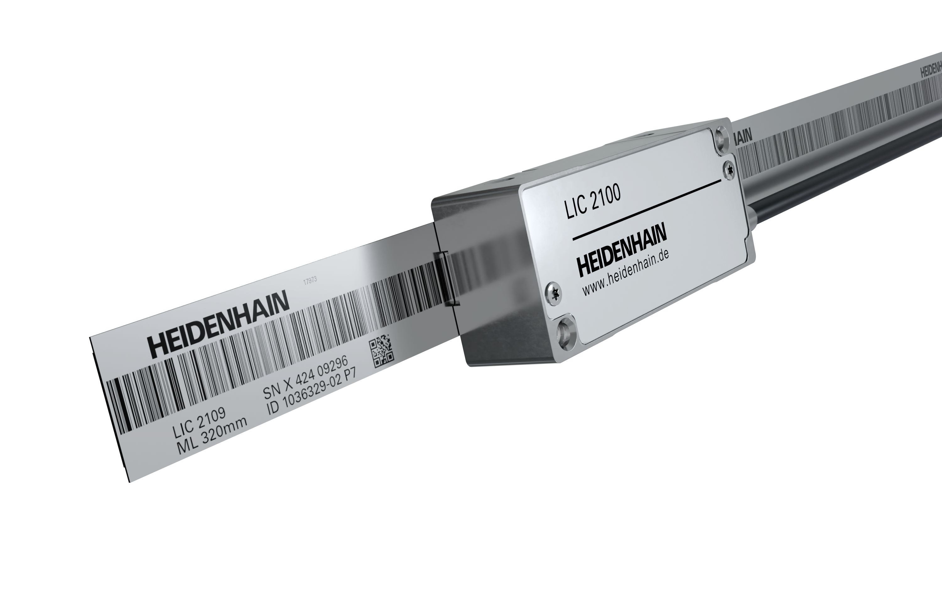

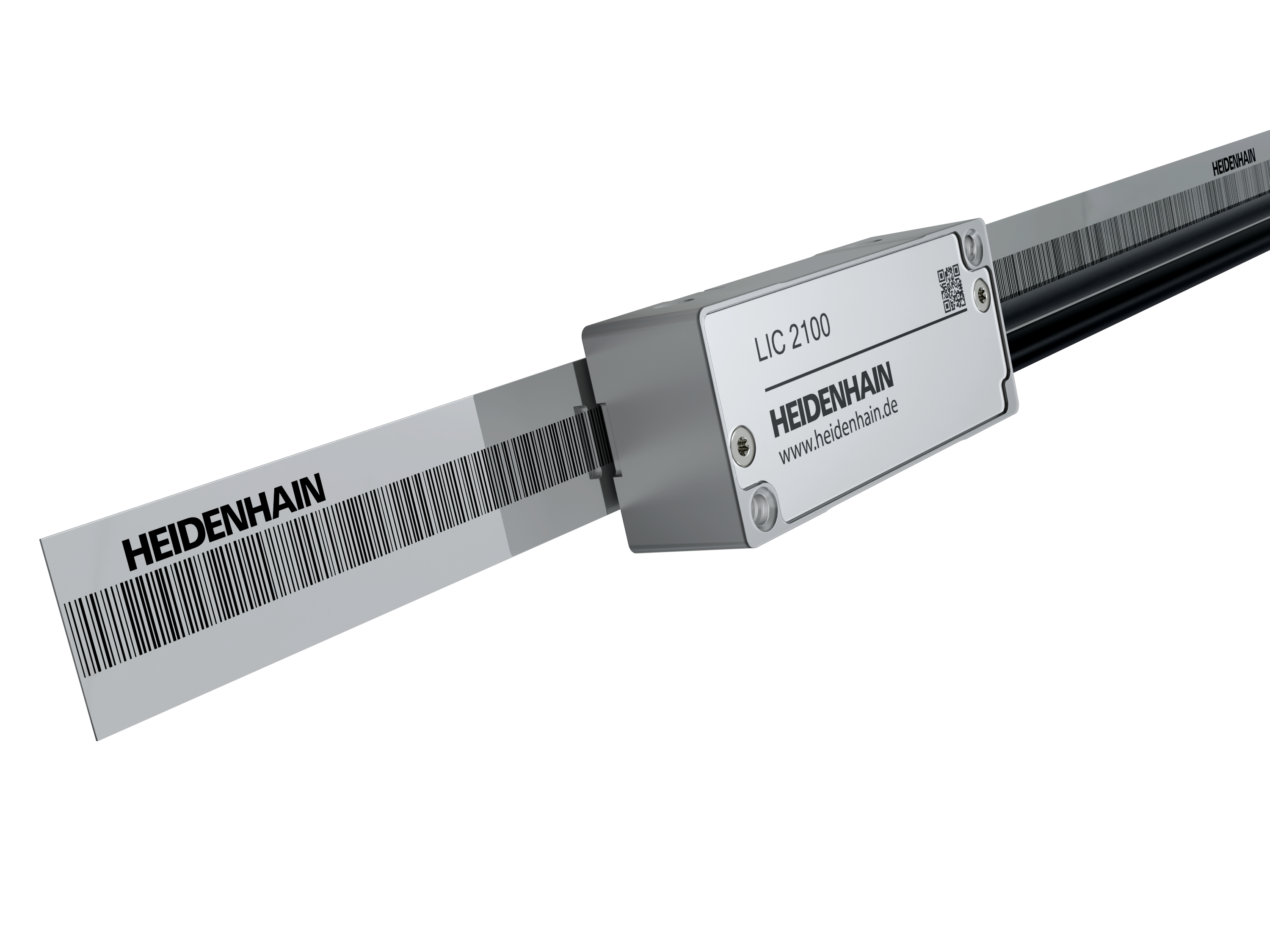

Baureihe LIC 2100
Absolutes Längenmessgerät für einfache Anwendungen
  • Für Linearachsen mit hoher Verfahrgeschwindigkeit
  • Messlänge bis zu 10000 mm
  • Verschmutzungsunempfindlich
  • Schnittstellen: EnDat, Fanuc, Mitsubishi, Panasonic und Yaskawa
Längenmessgerät mit  einem großen Abtastfeld der Baugruppe LIC 2100
Mit einem großen Abtastfeld sind die Messgeräte dieser Baureihe sehr verschmutzungsunempfindlich. Lokale Verunreinigungen der Maßverkörperung haben kaum Einfluss auf die Signalqualität und somit auf die Zuverlässigkeit der Messwerte.
Einfache Montage
Die großzügigen Anbautoleranzen der offenen Längenmessgeräte von HEIDENHAIN beeinflussen die Ausgangssignale nur in geringem Maße und ermöglichen so eine schnelle sowie einfache Montage. Auch maschinenseitig ist lediglich eine einfache mechanische Auslegung des Montagebereichs erforderlich.
Hohe Verfahrgeschwindigkeit
Längenmessgeräte LIC 2100 erlauben trotz hoher Genauigkeit sehr schnelle Verfahrbewegungen von bis zu 600 m/min. Dabei werden die Positionswerte absolut und dank der hohen Verschmutzungsunempfindlichkeit besonders sicher erfasst.
Maßverkörperung
