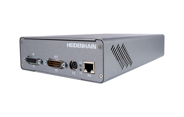

Prüfgerät zur Diagnose und Justage von absoluten und inkrementalen HEIDENHAIN-Messgeräten
  • Funktionskontrolle
  • Anbauassistent
  • Kalibrierfähig
  • Justage mit ATS-Software
  • Online-Diagnose mit EnDat-Schnittstelle
  • USB-Schnittstelle für Anschluss an PC
  • Anschluss von Messgeräten mit Schnittstelle EnDat 3 (E30-R2) an PWM 21 mit Signaladapter SA 1210
Prüf- und Einstellgerät für die Diagnose sowie Kalibrierung von absoluten und inkrementalen HEIDENHAIN-Messsystemen
Diagnose direkt am Messgerät
Das Messgerät wird direkt an das Prüfgerät angeschlossen. Damit ist eine ausführliche Analyse der Funktionen des HEIDENHAIN-Messgeräts möglich.
Justage- und Prüfsoftware
Die Justage- und Prüfsoftware ATS mit integrierter lokaler Messgeräte-Datenbank ermöglicht eine automatische Messgeräte-Erkennung.
Diagnose im Regelkreis
Das Prüfgerät wird in den geschlossenen Regelkreis eingeschleift. So ist eine Echtzeit-Diagnose des Messgeräts in der Maschine bzw. Anlage während des Betriebs möglich. Die Funktionen sind abhängig von der Schnittstelle.
Software-Optionen
Die Justage- und Prüfsoftware ATS kann mit Erwerb eines Produktschlüssels um Zusatzfunktionen –  wie beispielsweise die Nullpunktverschiebung mit Info-Anzeige – erweitert werden.
