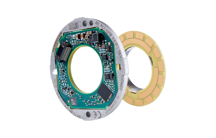

Der KCI 1300 – Klein und leicht für kompakte Robotermotoren
Die Baureihe KCI/KBI 1300 besteht aus einer Abtasteinheit und einem Teilkreis. Für eine weitere Beratung kontaktieren Sie unseren Vertrieb gerne telefonisch, per E-Mail oder über unser Kontaktformular. Sie suchen weitere Lösungen für Ihre Branche? Die Branchenübersicht hilft Ihnen weiter.
Abtasteinheit
Teilkreis
