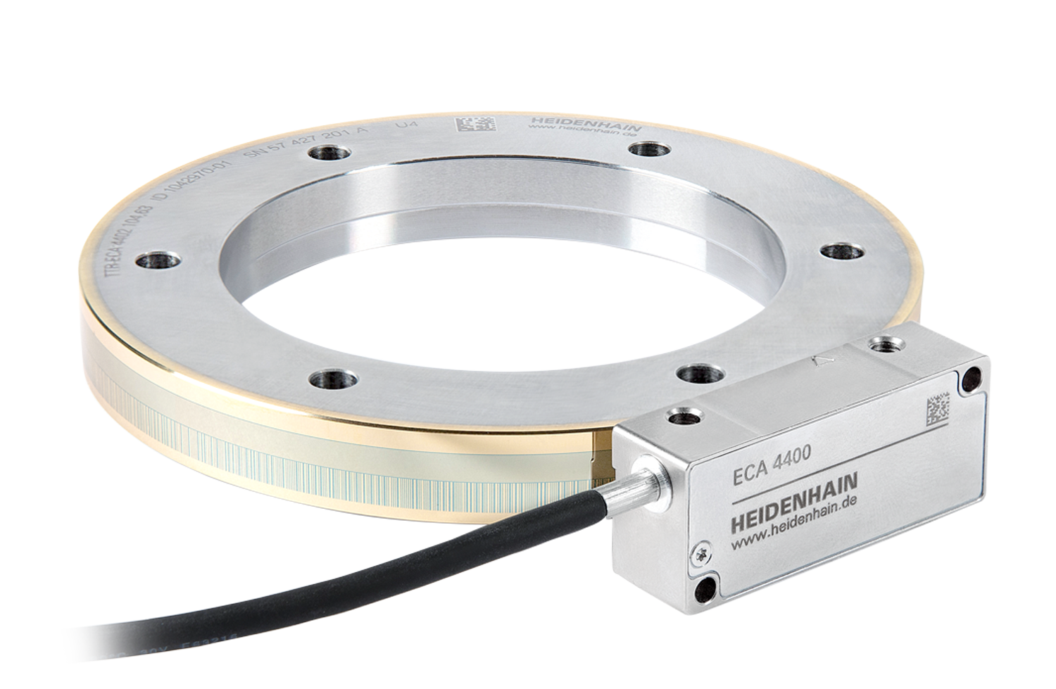

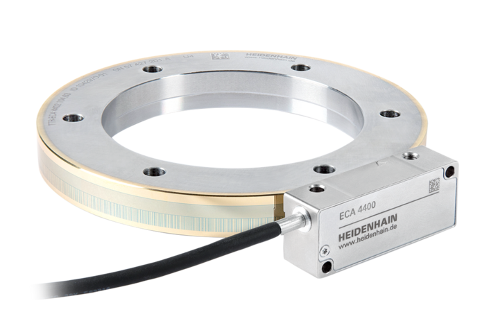

Baureihe ECA 4000
Absolute optische Winkelmessgeräte für höchste Genauigkeitsansprüche
  • Sehr hohe Genauigkeit und sehr gute Signalqualität
  • Stahlteilungstrommeln mit Dreipunkt-Zentrierung oder Zentrierbund
  • Teilungsgenauigkeit: ±1,5” bis ±3”
  • Strichzahlen: 8195 bis 44 000
  • Signalperiode: 40 μm
  • Durchmesser: 104 mm bis 560 mm
  • Schnittstellen: EnDat 2.2, Fanuc, Mitsubishi, Panasonic
Absolute Winkelmessgeräte mit sehr hoher Genauigkeit und guter Signalqualität
Zuverlässige Abtastung
Die Winkelmessgeräte der Baureihe ECA 4000 bieten mit großen Abtastfeldern und der speziellen Signalverarbeitung höchste Zuverlässigkeit bei der Abtastung. Kombiniert mit einer robusten Teilung und hohen Anbau- sowie Betriebstoleranzen bilden sie ein zuverlässiges Gesamtsystem.
Universell einsetzbar
Ein großes Spektrum an Trommeldurchmesser, Trommelgeometrien, Teilungsgenauigkeiten und Schnittstellen ermöglicht einen universellen Einsatz: Hochgenaue Rundachsen in Werkzeugmaschinen, schnell drehende Spindeln und sehr genaue Anwendungen im Bereich der Metrologie und Elektronikindustrie.
