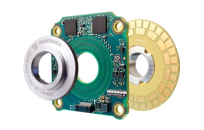

Absolutwertgeber KCI 120 Dplus ohne Eigenlagerung
Robuster Aufbau
Die Drehgeber KCI 120 Dplus sind dank der robusten induktiven Abtastung besonders unempfindlich gegenüber Verschmutzung und Magnetfeldern. Der steife Drehgeberaufbau ermöglicht zudem hohe Vibrationsbelastungen von bis zu 400 m/s² am Stator und 600 m/s² am Rotor.
Zweidimensionale Positionswerte
Drehgeber der Baureihe KCI 120 Dplus erlauben großzügige Anbautoleranzen von ±0,3 mm für Encoder A und ±0,5 mm Encoder B. Die Teilkreise werden einfach auf die Motorwelle bzw. abtriebsseitige Welle gepresst oder geschraubt. Dadurch ist eine schnelle und einfache Montage des Drehgebers möglich.
Funktionale Sicherheit
Drehgeber dieser Baureihe sind auch mit Funktionaler Sicherheit und sicherer mechanischer Anbindung verfügbar. Die systemintegrierte Lösung für Anwendungen bis SIL 3 ermöglicht das Minimieren von Fehlfunktionen und den sicheren Betrieb von Maschinen und Anlagen.
Kompakte Bauform
Der KCI 120 Dplus vereint zwei Drehgeber in einem Gerät und bietet hohe Zuverlässigkeit sowie robustes Design auf kleinstem Raum. Dank der geringen Bauhöhe von nur 20 mm eignen sich die Drehgeber dieser Baureihe auch für beengte Einbauverhältnisse.

Dual Encoder KCI 120 Dplus – Motorfeedback und Positionsmessung in einem
Die Baureihe KCI 120 Dplus besteht aus einer Abtasteinheit und einem Teilkreis. Für eine weitere Beratung kontaktieren Sie unseren Vertrieb gerne telefonisch, per E-Mail oder über unser Kontaktformular. Sie suchen weitere Lösungen für Ihre Branche? Die Branchenübersicht hilft Ihnen weiter.
Abtasteinheit
Teilkreis
