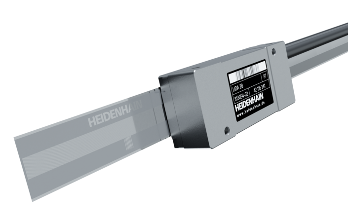

Baureihe LIDA 200
Inkrementales Längenmessgerät mit hoher Genauigkeit
  • Für Linearachsen mit hoher Verfahrgeschwindigkeit
  • Messlänge bis zu 10 m
  • Maßband von der Rolle
  • Verschmutzungsunempfindlich
  • Integrierte Funktionsanzeige mittels dreifarbiger LED
  • Schnittstellen: 1 VSS, TTL
Inkrementales Längenmessgerät mit hoher Genauigkeit und Verfahrgeschwindigkeit
Große Messlängen
Die Längenmessgeräte dieser Baureihe sind in unterschiedlichen Ausführungen und Messlängen bis 10 m verfügbar. Diese Messgeräte überzeugen vor allem durch ein sehr gutes dynamisches Verhalten, hohe Zuverlässigkeit und gleichbleibend hohe Genauigkeit über die gesamte Messlänge.
Einfache Montage
Die großzügigen Anbautoleranzen der offenen Längenmessgeräte von HEIDENHAIN beeinflussen die Ausgangssignale nur in geringem Maße und ermöglichen so eine schnelle sowie einfache Montage. Auch maschinenseitig ist lediglich eine einfache mechanische Auslegung des Montagebereichs erforderlich.
Eine mehrfarbige LED im Abtastkopf ermöglicht eine direkte Überprüfung der Abtastsignale und Kontrolle des Referenzmarkensignals. Dadurch ist es jederzeit möglich, während des Betriebs eine schnelle Funktionskontrolle und qualifizierende Beurteilung durchzuführen – ohne zusätzliche Hilfsmittel.
Konstant hohe Signalqualität
Der von HEIDENHAIN entwickelte ASIC HSP 1.0 garantiert eine konstant hohe Güte der Abtastsignale. Nimmt die Signalamplitude ab, regelt der ASIC durch Anheben des LED-Stroms nach. Bei Verschmutzung wird so die ideale Signalform beibehalten.
LIDA 200 – Inkrementales Längenmessgerät mit hoher Genauigkeit
Offene Längenmessgeräte bestehen aus einer Maßverkörperung und einem Abtastkopf.Wählen Sie bitte in den Listen die beiden Teilkomponenten entsprechend aus. Für eine weitere Beratung kontaktieren Sie unseren Vertrieb gerne telefonisch, per E-Mail oder über unser Kontaktformular.
