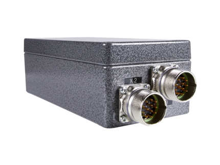

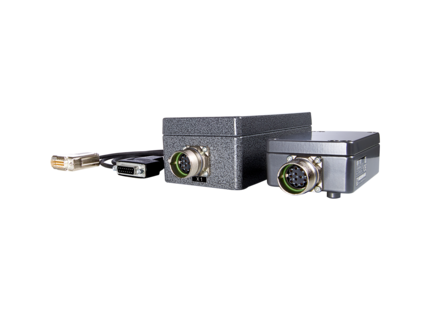

Signalkonverter zur Anpassung der Messgerätesignale an die Schnittstelle
Die Signalkonverter von HEIDENHAIN steigern die Kompatibilität der nachfolgenden Elektronik durch Anpassung der Messgerätesignale an die Schnittstelle. Signale können interpoliert und verschiedene Bauformen für mehr Flexibilität in der Applikation gewählt werden.
Baureihe IBV 6000
  • Inkrementale Schnittstelle am Eingang (1 VSS)
  • Mehrere Ausgänge (1 VSS bzw. TTL)
Baureihen IBV 600, IBV 100, IBV 3000, EXE 100
  • Inkrementale Schnittstelle am Eingang (1 VSS bzw. 11 µASS)
  • Inkrementale Schnittstelle am Ausgang (TTL)
Baureihen EIB 100, EIB 3000
  • Serielle Schnittstelle am Ausgang (EnDat 2.2, Fanuc Serial Interface, Mitsubishi high speed serial interface)
Baureihen EIB 2391S, EIB 3392, EIB 3391Y
  • Serielle Schnittstelle am Eingang (EnDat 2.2)
  • Serielle Schnittstelle am Ausgang (DRIVE-CLiQ / Fanuc / Yaskawa)
