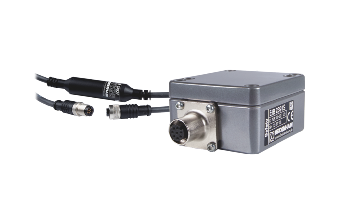

Baureihen EIB 2391S, EIB 3392, EIB 3391Y
Signalkonverter mit serieller Schnittstelle am Ein- und Ausgang
  • Anschluss von Messgeräten mit Schnittstelle EnDat 2.2 an nachfolgende Elektroniken von Siemens, Fanuc oder Yaskawa
  • Siemens: Gehäuse- und Kabelausführung
  • Fanuc: Kabelausführung
  • Yaskawa: Kabelausführung
  • Funktionale Sicherheit möglich
Die Signalkonverter der Baureihe EIB 2391S und EIB 3392 können in sicherheitsgerichteten Applikationen eingesetzt werden. Bei der EIB 3392F muss der MTTF-Wert von Messgerät und EIB berücksichtigt werden.
Große Messgeräte-Kompatibilität
Die Baureihen EIB 2391S, EIB 3392S und EIB 3391Y bieten eine breite Messgeräte-Kompatibilität zum Anschluss an die DRIVE-CLiQ-, Fanuc- bzw. Yaskawa-Schnittstelle.
Temperatursensor-Informationen
Mit den Baureihen EIB 2391S und EIB 3392 können die Temperatursensor-Informationen des angeschlossenen Messgeräts an die DRIVE-CLiQ-Schnittstelle weitergeleitet werden. Mit der EIB 3392F können die Temperatursensor-Informationen des angeschlossenen Messgeräts an die Fanuc-Schnittstelle weitergeleitet werden.
Online-Diagnose
Unterstützung der Online-Diagnose von EnDat 2.2-Geräten mit Ausgabe der Bewertungszahlen: diese geben den aktuellen Zustand des Messgeräts wieder und bestimmen die Funktionsreserven eines Messgeräts, welche über die DRIVE-CLiQ- bzw. Fanuc-Schnittstelle übertragen werden.
