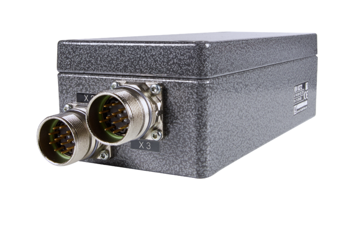

Baureihe IBV 6000
Signalkonverter mit inkrementaler Schnittstelle am Eingang und mehreren Ausgängen
  • Eingang: 1 VSS
  • Zwei einstellbare Ausgänge mit 1 VSS- bzw. TTL-Signalen und konfigurierbaren Interpolationsfaktoren
Konfigurierbare Ausgänge
Durch Umstecken der Anschlüsse der beiden Ausgangsflanschdosen können 1 VSS- bzw. TTL-Signale mit unterschiedlichen, einstellbaren Interpolationsfaktoren konfiguriert werden.
Robust für den Dauerbetrieb
Durch die staubdichte und wassergeschützte Bauform mit Schutzklasse IP65 ist die Interpolations- und Digitalisierungs-Elektronik IBV 6000 dem rauen Werkstattalltag gewachsen.
