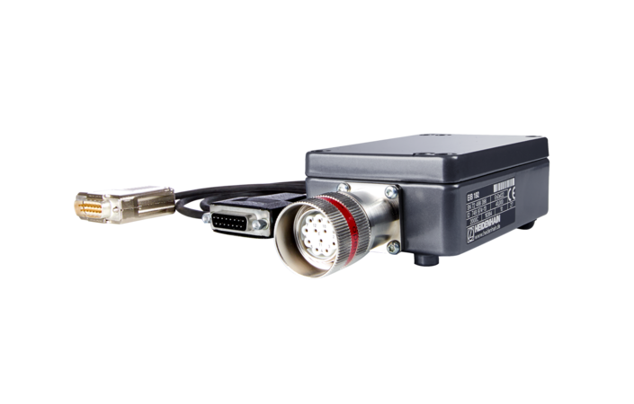

Baureihen EIB 100, EIB 3000
Signalkonverter mit inkrementaler Schnittstelle am Eingang und serieller Schnittstelle am Ausgang
  • Eingang: inkrementale HEIDENHAIN-Messgeräte mit 1 VSS-Schnittstelle
  • Ausgang: EnDat 2.2, Fanuc Serial Interface, Mitsubishi high speed serial interface
  • Verschiedene Bauformen: Stecker- oder robuste Gehäuse-Ausführung
  • Integrierte Unterteilung: 16 384fach
Online-Diagnose
Unterstützung der Online-Diagnose von EnDat 2.2 mit Ausgabe der Bewertungszahlen für die Inkrementalspur. Diese geben den aktuellen Zustand des Messgeräts wieder und bestimmen die Funktionsreserven eines Messgeräts.
Robust für den Dauerbetrieb
Die Interpolations- und Digitalisierungs-Elektroniken der Baureihe EIB 100 sind mit einer staubdichten und wassergeschützten Gehäuse-Bauform mit Schutzklasse IP65 dem rauen Werkstattalltag gewachsen.
