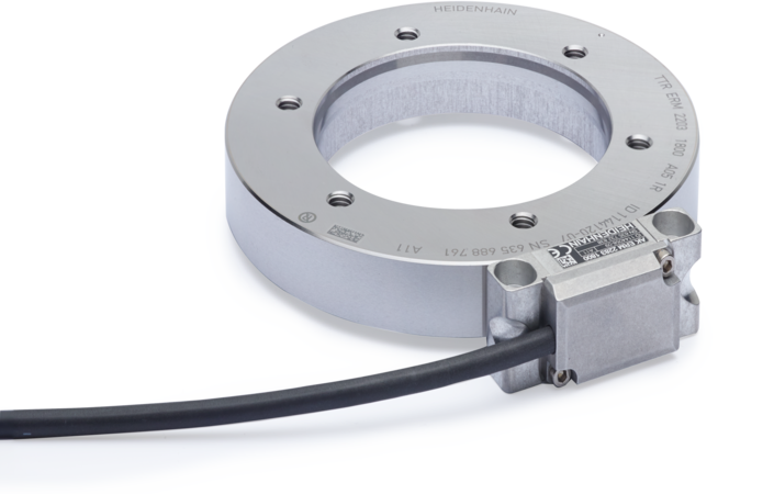

Baureihe ERM 2000
Inkrementale Winkelmessgeräte mit magnetischer Abtastung
  • Einfache Montage mit geringem Justage-Aufwand
  • Dauerbetrieb mit hohen Drehzahlen
  • Robust und schmutzunempfindlich
  • Teilungsgenauigkeit: ±2,5” bis ±72”
  • Signalperioden: 1024 bis 7200
  • Durchmesser: 64 mm bis 452 mm
  • Schnittstellen: 1 VSS, TTL, EnDat 2.2
Modulare Winkelmessgeräte mit magnetischer Abtastung der Baureihe ERM 2000
Kompakt und variantenreich
Die Winkelmessgeräte der Baureihe ERM 2000 bieten verschiedene Trommelgrößen und -formen. Große Innendurchmesser bis 512 mm erleichtern die Kabelführung durch das Messgerät. Eine dennoch kompakte Bauform erlaubt den Einbau auch bei beengten Platzverhältnissen.
Hohe zulässige Drehzahlen
Aufgrund der modularen, ungelagerten Bauweise sind hohe Drehzahlen im Dauer- und Reversierbetrieb zulässig – auch beim Anbau mit mechanischem Fehlerausschluss. Trotz hoher Drehzahlen entstehen am Messgerät keine zusätzlichen Betriebsgeräusche.
Die MAGNODUR-Maßverkörperung ist besonders unempfindlich gegen Verschmutzungen und somit bei gleichbleibender Signalgüte auch für raue Werkstattbedingungen geeignet.
Genauestes Gerät: ERM 2203
Die Winkelmessgeräte ERM 2203 zeichnen sich trotz hoher zulässiger Drehzahlen mit hohen Genauigkeiten bei gleichzeitig robuster Abtastung aus.
