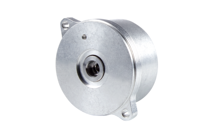

Baureihe ECI/EBI/EQI 1100
  • Hohe Axialtoleranz bis ±0,5 mm
  • Einseitig offene Hohlwelle
  • Robuste induktive Abtastung
  • Positioniergenauigkeit bis ±65"
  • 524 288 Positionen/U
  • Multiturn mit bis zu 65 536 Umdrehungen
  • Schnittstelle: EnDat
  • Gerätedurchmesser ≈ 35 mm
Absolut Encoder ECI/EBI/EQI 1100 - Sensor mit hoher Positioniergenauigkeit
Robuste Ausführung
Die einseitig offene Hohlwelle ermöglicht eine direkte Kopplung der Drehgeber- und Kundenwelle und damit eine optimale Steifigkeit. Das induktive Abtastprinzip ist zudem besonders unempfindlich gegenüber Verschmutzung und Vibrationsbelastungen.
Breites Einsatzgebiet
Unabhängig davon, ob Multiturn-Ausführung mit bis zu 4 096 Umdrehungen, mit batteriegepuffertem Umdrehungszähler bis 65 536 Umdrehungen oder mit externer Temperatursensorunterstützung – diese Baureihe bietet die passenden Drehgeber für die unterschiedlichsten Einsatzbereiche.
Funktionale Sicherheit
Drehgeber dieser Baureihe sind auch mit Funktionaler Sicherheit und sicherer mechanischer Anbindung verfügbar. Die systemintegrierte Lösung für Anwendungen bis SIL 3 ermöglicht das Minimieren von Fehlfunktionen und den sicheren Betrieb von Maschinen und Anlagen.
Kompakte Bauform
Die Drehgeber dieser Baureihe bieten mit ihrem geringem Außendurchmesser hohe Zuverlässigkeit und robustes Design auf kleinstem Raum. Die Anbaukompatibilität zu Resolvern der Größe 15 und zu Drehgebern mit der Schnittstelle E30-R2 ermöglicht die Umsetzung standardisierter Motorgehäuse sowie reduzierter Motorvarianten.
