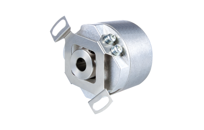

ERN 1023
Inkrementaler Drehgeber mit Eigenlagerung
  • Axialtoleranz bis ±0,15 mm
  • Einseitig offene Hohlwelle Ø 6 mm
  • Positioniergenauigkeit bis ±130"
  • Bis 8192 Signalperioden pro Umdrehung
  • Max. Arbeitstemperatur 90 °C
  • Schnittstelle: TTL
  • Gerätedurchmesser ≈ 35 mm
Inkrementaler Encoder ERN 1023 - Sensor mit Eigenlagerung
Direkte Wellenankopplung
Die Hohlwelle ermöglicht eine direkte Kopplung der Drehgeber- und Kundenwelle. Eine zusätzliche Rotorkupplung ist nicht erforderlich. Durch die hohe Steifigkeit werden höhere Bandbreiten in der Regelung erreicht. Gleichzeitig werden Ungenauigkeiten und Montage-Aufwand deutlich reduziert.
Blockkommutierungssignale
Drehgeber dieser Baureihe geben zusätzlich zu den TTL-Signalen auch die Blockkommutierungssignale U, V, W zur direkten Ansteuerung der Motorkommutierung aus. Damit sind keine zusätzlichen Hall-Sensoren für die Motorregelung erforderlich.
Flexible Ankopplung
Die Statorkupplung gleicht das Spiel zwischen Motor und Drehgeber aus und kompensiert so effektiv Ungenauigkeiten. Auch Verkippung und sogar Axialspiel werden zuverlässig ausgeglichen. Zudem ermöglicht die Statorkupplung eine sehr einfache Montage an der Planfläche.
Kompakte Bauform
Die Drehgeber dieser Baureihe bieten mit einem Außendurchmesser von nur 35 mm hohe Zuverlässigkeit und robustes Design auf kleinstem Raum. Dank der geringen Abmessungen eignen sich Drehgeber dieser Baureihe auch für sehr beengte Einbauverhältnisse.
