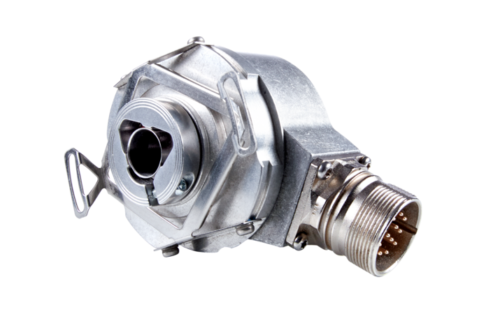

Baureihe ECN/EQN 400
Absoluter Drehgeber mit Eigenlagerung
  • Sehr hohe Axialtoleranz bis ±1 mm oder ±1,5 mm
  • Einseitig offene oder durchgehende Hohlwelle und Konuswelle
  • Sehr hohe Positioniergenauigkeit bis ±20"
  • 33 554 432 Positionen/U
  • Multiturn-Funktion bis 4096 Umdrehungen
  • Max. Arbeitstemperatur 100 °C
  • Schnittstellen: EnDat, Fanuc, SSI und DRIVE-CLiQ
  • Gerätedurchmesser ≈ 56 mm
Absolut Encoder ECN/EQN 400 - Drehgeber mit Eigenlagerung
Flexible Geräteankopplung
Durch die direkte Kopplung von Drehgeber- und Antriebswelle werden Ungenauigkeiten reduziert und hohe Bandbreiten in der Regelung erreicht. Die Ausführungen mit durchgehender Hohlwelle bieten zudem sehr flexible Anbaumöglichkeiten in der Applikation, z.B. Anbau eines Lüfters.
Funktionale Sicherheit
Drehgeber dieser Baureihe sind auch mit Funktionaler Sicherheit und sicherer mechanischer Anbindung mit Fehlerausschluss verfügbar. Die systemintegrierte Lösung für Anwendungen bis SIL 2 ermöglicht das Minimieren von Fehlfunktionen und den sicheren Betrieb von Maschinen und Anlagen.
Bewährter Standard
Die Drehgeber dieser Baureihe bieten hohe Zuverlässigkeit und ausgereifte Technik in besonders robustem Design. Seit Jahrzehnten bewähren sich die Drehgeber erfolgreich in der Industrie und in Aufzügen – weltweit und in großen Stückzahlen.
Breites Schnittstellenangebot
Die Drehgeber dieser Baureihe sind mit vielen unterschiedlichen Schnittstellen verfügbar. Dadurch können die Drehgeber direkt an den meisten Folge-Elektroniken angeschlossen werden. Ein Adapter oder Signalkonverter ist nicht erforderlich.
