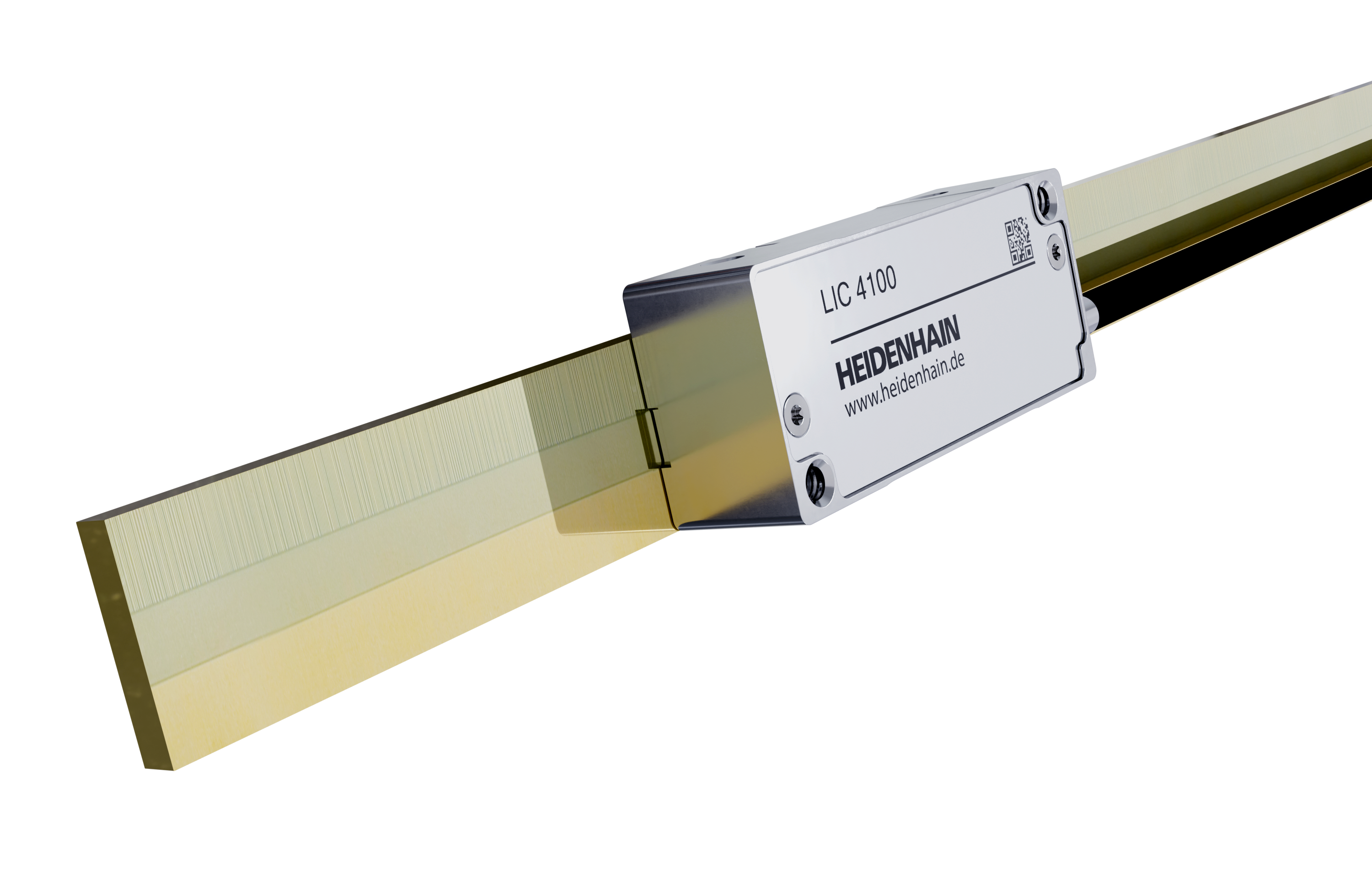

Baureihe LIC 4100
Absolutes Längenmessgerät mit hoher Genauigkeit
  • Für Linearachsen mit hoher Verfahrgeschwindigkeit
  • Messlänge bis zu 28 m
  • Ausführung mit sehr kleinem Messschritt (<1 nm)
  • Ausführungen für Hochvakuum verfügbar
  • Ausführungen mit Funktionaler Sicherheit verfügbar
  • Schnittstellen: EnDat, Fanuc, Mitsubishi, Panasonic und Yaskawa
Flexible Einsatzspektrum mit hoher Genauigkeit der Gruppe LIC
Flexibel in der Anwendung
Das Einsatzspektrum dieser Baureihe ist sehr vielfältig. Die Multitalente LIC sind robust, genau, ermöglichen hohe Geschwindigkeiten und große Messlängen. Ausführungen dieser Baureihe sind auch für sicherheitsgerichtete Anwendungen oder den Einsatz im Hochvakuum verfügbar.
Hohe Verfahrgeschwindigkeit
Längenmessgeräte LIC erlauben trotz hoher Genauigkeit sehr schnelle Verfahrbewegungen. Mit Messschritten von nur 1 nm sind Geschwindigkeiten bis 600 m/min möglich. Dabei werden die Positionswerte absolut und dank der hohen Verschmutzungsunempfindlichkeit besonders sicher erfasst.
Große Messlängen
Die Längenmessgeräte dieser Baureihe sind in unterschiedlichen Ausführungen und Messlängen bis 28 m verfügbar. Diese Messgeräte überzeugen vor allem durch ein sehr gutes dynamisches Verhalten, hohe Zuverlässigkeit und gleichbleibend hohe Genauigkeit über die gesamte Messlänge.
Mit einem großen Abtastfeld sind die Messgeräte dieser Baureihe sehr verschmutzungsunempfindlich. Lokale Verunreinigungen der Maßverkörperung haben kaum Einfluss auf die Signalqualität und somit auf die Zuverlässigkeit der Messwerte.
LIC 4100 – Absolutes Längenmessgerät mit hoher Genauigkeit
Maßverkörperung
