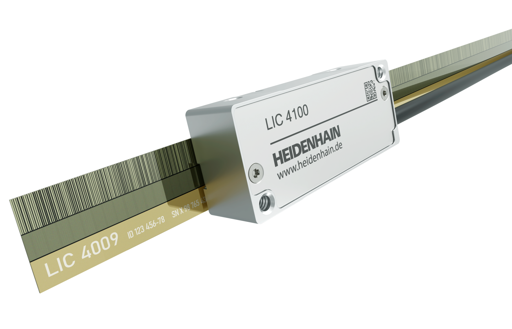

Baureihe LIC 4100 FS
Absolutes Längenmessgerät mit Funktionaler Sicherheit
  • Für Linearachsen mit hoher Verfahrgeschwindigkeit
  • Ausführung mit sehr kleinem Messschritt (<1 nm)
  • Schnittstelle: EnDat
  • Funktionale Sicherheit
Längenmessgeräte der Baureihe LIC 4100 FS sind mit Funktionaler Sicherheit und sicherer mechanischer Anbindung verfügbar. Die systemintegrierte Lösung für Anwendungen bis SIL-2 ermöglicht das Minimieren von Fehlfunktionen und einen sicheren Maschinenbetrieb.
Verschmutzungsunempfindlich
Mit einem großen Abtastfeld sind die Messgeräte dieser Baureihe sehr verschmutzungsunempfindlich. Lokale Verunreinigungen der Maßverkörperung haben kaum Einfluss auf die Signalqualität und somit auf die Zuverlässigkeit der Messwerte.
Hohe Verfahrgeschwindigkeit
Längenmessgeräte LIC erlauben trotz hoher Genauigkeit sehr schnelle Verfahrbewegungen. Mit Messschritten von nur 1 nm sind Geschwindigkeiten bis 600 m/min möglich. Dabei werden die Positionswerte absolut und dank der hohen Verschmutzungsunempfindlichkeit besonders sicher erfasst.
LIC 4100 – Absolutes Längenmessgerät mit hoher Genauigkeit
Maßverkörperung
