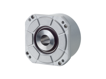

Baureihen RCN 2001, RCN 5001
- Absolute Winkelmessgeräte
- Systemgenauigkeit ±2” / ±4”
- Integrierte Statorkupplung und Temperatursensor
- Durchgehende Hohlwelle
- Für hohe Drehzahlen
- Auch mit Funktionaler Sicherheit verfügbar

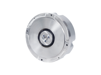

Baureihe RCN 8001
- Systemgenauigkeit ±1” / ±2”
