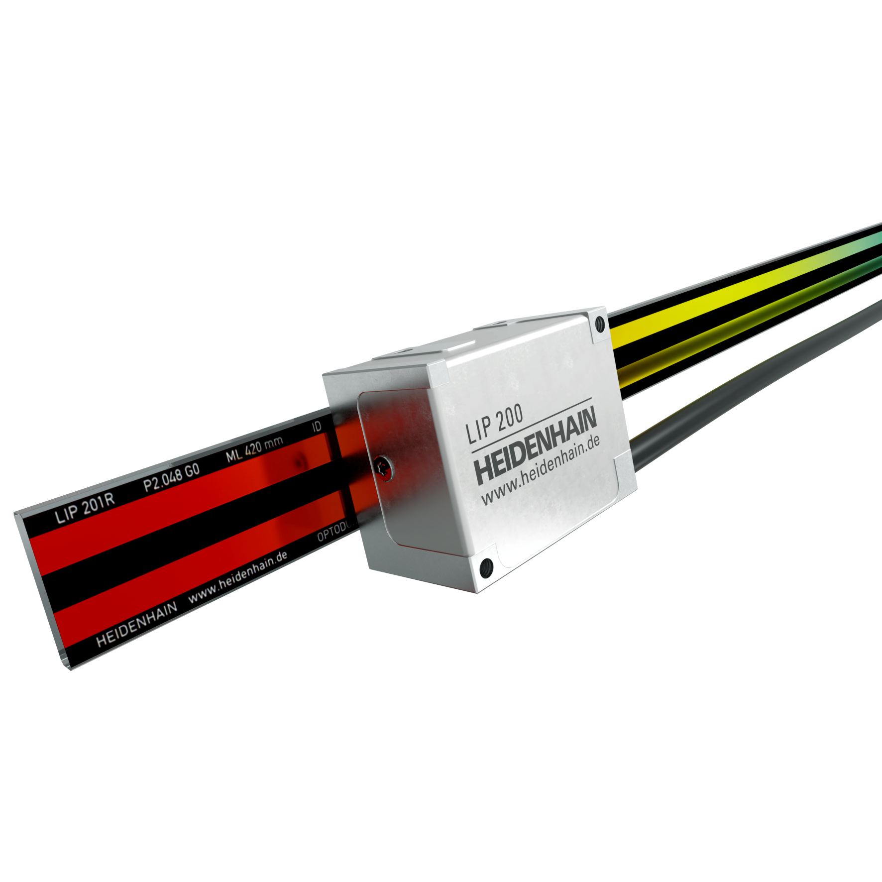

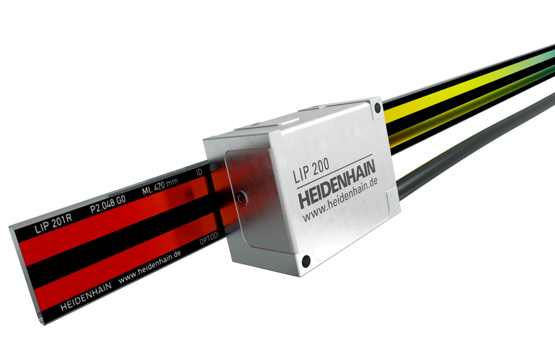

Baureihe LIP 200
Inkrementales Längenmessgerät mit sehr hoher Genauigkeit
  • Für hochgenaue Linearachsen mit bis zu 3040 mm Länge
  • Sehr kleiner Messschritt (<1 nm)
  • Hohe Geschwindigkeits- und Positionsstabilität
  • Hohe Wiederholgenauigkeit
  • Schnittstellen: EnDat, Fanuc, Mitsubishi, 1 VSS
Offen inkrementales Längenmesssystem mit einer optimierten Abtastelektronik für hohe Genauigkeit
Optimale Bewegungsführung
Längenmessgeräte der Baureihe LIP 200 sind mit einer optimierten Abtastelektronik und einer besonders lichteffizienten Teilungsstruktur ausgestattet. Dadurch ergibt sich in der Anwendung eine deutlich verbesserte Geschwindigkeits- und Positionsstabilität.
Dynamisch und präzise
Die Baureihe LIP 200 ermöglicht trotz der hohen Genauigkeit sehr schnelle Verfahrbewegungen. Mit Messschritten von bis zu 31,25 Picometer und Verfahrgeschwindigkeit bis zu 180 m/min sind die LIP 200 prädestiniert für hochdynamische Präzisionsanwendungen mit bis zu 3 m Messlängen.
Hochgenaue Abtastung
Die offenen Längenmessgeräte LIP arbeiten nach dem interferentiellen Abtastprinzip. Als Maßverkörperung dient ein Phasengitter, das auf einem Teilungsträger aus Glaskeramik aufgebracht ist. Die Längenmessgeräte zeichnen sich durch kleinste Messschritte bei gleichzeitig höchster Genauigkeit aus.
Praxistaugliche Montage
Mit sehr kleinen Signalperioden und hoher Auflösung eignen sich die Längenmessgeräte LIP 200 optimal für hochpräzise Anwendungen. Trotz der hohen Genauigkeit sind die Anbautoleranzen dieser Baureihe außergewöhnlich großzügig. Dadurch ist die Montage besonders einfach und praxisnah.
LIP 200 – Für hochgenaue Linearachsen mit bis zu 3040 mm Länge
