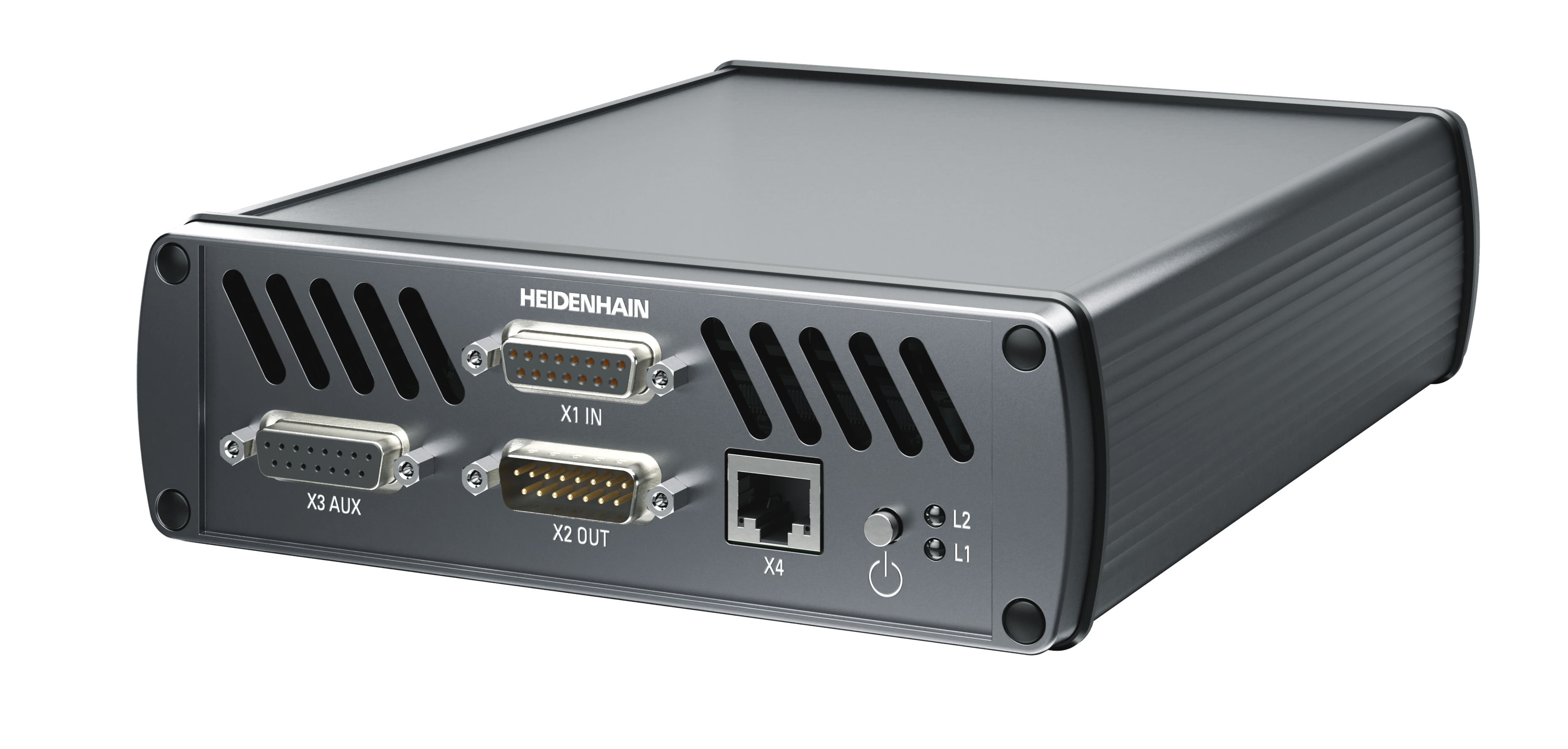

PWM 3000
Prüfgerät zur Diagnose und Justage von absoluten und inkrementalen HEIDENHAIN-Messgeräten
  • Funktionskontrolle
  • Anbauassistent
  • Kalibrierfähig
  • Justage mit ATS-Software
  • Online-Diagnose mit EnDat-Schnittstelle
  • Ethernet-Schnittstelle für Anschluss an PC
Diagnose direkt am Messgerät
Die hohe Flexibilität und Bandbreite am Messeingang ermöglicht den Anschluss einer Vielzahl von Messgeräten direkt an das Prüfgerät. Damit ist eine ausführliche Analyse der Funktionen des HEIDENHAIN-Messgeräts möglich.
Justage- und Prüfsoftware
Die Justage- und Prüfsoftware ATS mit integrierter lokaler Messgeräte-Datenbank ermöglicht eine automatische Messgeräte-Erkennung. Eine hohe Rechenleistung und die kontinuierliche Erweiterung des Funktionsumfangs sichern die Zukunftsfähigkeit.
Diagnose im Regelkreis
Das Prüfgerät wird in den geschlossenen Regelkreis eingeschleift: Echtzeit-Diagnose des Messgeräts in der Maschine bzw. Anlage während des Betriebs. Der Anschluss über die Ethernet Schnittstelle ermöglicht eine hohe EMV-Robustheit.
Software-Optionen
Die Justage- und Prüfsoftware ATS kann mit Erwerb eines Produktschlüssels um Zusatzfunktionen –  wie beispielsweise die Nullpunktverschiebung mit Info-Anzeige – erweitert werden.
