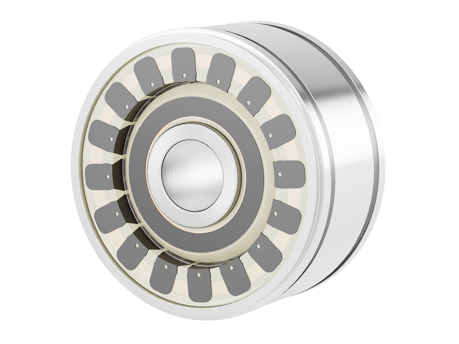

Modulare Resolver
Analoge Messgeräte mit induktiver Abtastung
  • Außendurchmesser: 36,83 mm / 50,77 mm / 71,02 mm
  • Poolpaare: 1 bis 5
  • Positioniergenauigkeit: 6’ bis 10’
  • Arbeitstemperatur: –55 °C bis 155 °C
  • Zulässige Drehahl: bis 20 000 min–1
  • Sondervarianten auf Anfrage
Ideal für den Dauereinsatz
Der kontaktlose Aufbau der modularen Resolver ermöglicht eine vollständig verschleißfreie Messung. Dadurch werden Wartungsaufwand und Ausfallrisiken deutlich reduziert – für eine besonders hohe Lebensdauer selbst im Dauerbetrieb.
Lösungen für jede Anforderung
Die Resolver umfassen drei etablierte Standardvarianten für unterschiedliche Anforderungen. Darüber hinaus gibt es eine Vielzahl kundenspezifischer Lösungen, die individuell auf Ihre Anwendung zugeschnitten werden können.
Entwickelt für extreme Bedingungen
Resolver überzeugen durch ihre außergewöhnliche Widerstandsfähigkeit. Sie arbeiten zuverlässig unter extremen Bedingungen, etwa bei starken Temperaturwechseln, intensiven Vibrationen, mechanischen Stößen oder sogar unter Röntgeneinfluss. Damit sind sie ideal für anspruchsvolle industrielle Anwendungen geeignet.
Modulares Baukastensystem
Dank des modularen Baukastenprinzips lassen sich die Resolver flexibel einsetzen und einfach integrieren. Die mechanischen Schnittstellen entsprechen den Montagemaßen vergleichbarer HEIDENHAIN-Drehgeber, wodurch bestehende Systeme unkompliziert adaptiert oder modernisiert werden können.
Hohe Qualitätsstandards
Durch die Integration von LTN in unsere Unternehmensstruktur verbinden wir langjähriges Know-how mit optimierten Prozessen. Das Ergebnis sind Produkte mit hoher Präzision, konstanter Qualität und verlässlichen Lieferzeiten – auch bei komplexen Anforderungen.
Made in Europe
Von der Entwicklung bis zur Fertigung erfolgen alle wertschöpfenden Schritte innerhalb Europas. Dies garantiert nicht nur höchste Qualitätsstandards, sondern auch eine Liefersicherheit und Transparenz entlang der gesamten Wertschöpfungskette.
