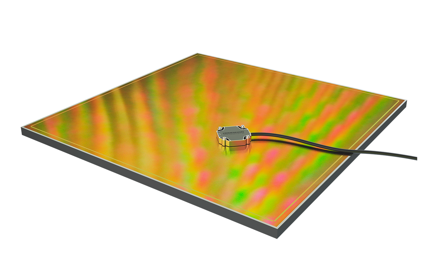

PP 6000
Inkrementales Zwei-Koordinaten-Messgerät
  • Zur genauen Positionserfassung in der Ebene
  • Für Messschritte von 1 µm bis 0,05 µm
  • Schnittstelle: 1 VPP
Neu
Kurzer Messzirkel
Das PP 6000 ermöglicht die Erfassung von zwei Achsen mit nur einem Messgerät. Mit der direkten zweidimensionalen Messwerterfassung wird ein sehr kurzer Messzirkel erreicht. Dadurch werden Beeinträchtigungen reduziert und die Messgenauigkeit deutlich erhöht.
Hochgenaue Abtastung
Das Zwei-Koordinaten-Messgerät PP 6000 arbeitet nach dem interferentiellen Abtastprinzip. Als Maßverkörperung dient ein Phasengitter, das auf einem Teilungsträger aus Glaskeramik aufgebracht ist. Das Messgerät zeichnet sich durch kleinste Messschritte bei gleichzeitig höchster Genauigkeit aus.
Praxistaugliche Montage
Mit sehr kleinen Signalperioden und hoher Auflösung eignet sich das Messgerät optimal für hochpräzise Anwendungen. Trotz der hohen Genauigkeit sind die Anbautoleranzen außergewöhnlich großzügig. Dadurch ist die Montage besonders einfach und praxisnah.
