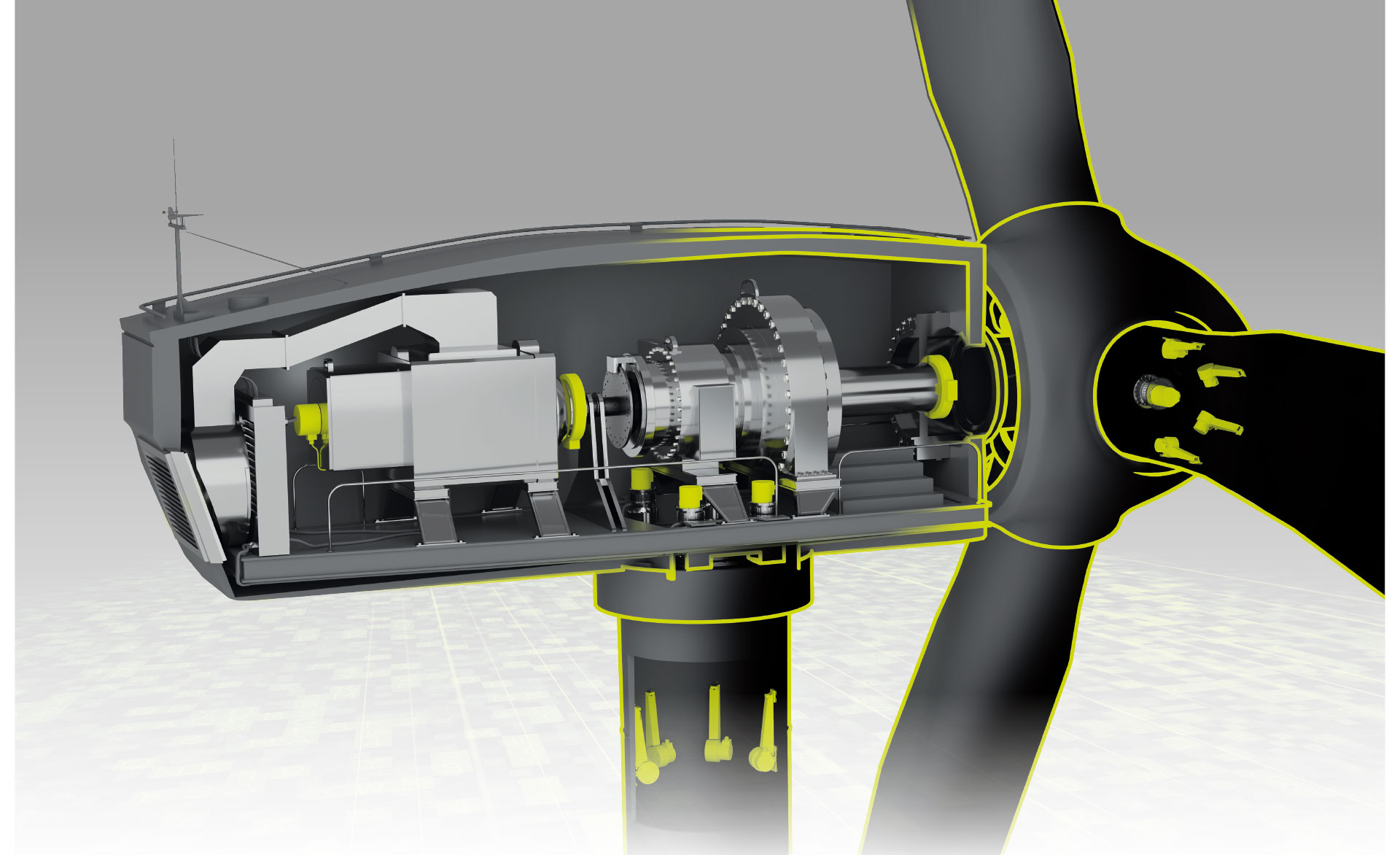

Rotorblatt & Turm
Rotorblattlasten kennen. Leistung regeln.
Das HEIDENHAIN ESR Dehnungsmesssystem liefert Echtzeitdaten für die aktive Lastregelung, geringere Strukturbelastungen und höheren jährlichen Energieertrag.
Generator & Antriebsstrang
Drehzahl messen. Verschleiß erkennen.
LEINE LINDE ADS Uptime kombiniert Generatordrehzahl-Feedback und Schwingungsüberwachung in einem einzigen Gerät, ganz ohne externe Sensoren.
Pitch- und Azimut-System
Die Verfügbarkeit von Pitch- und Azimut-Systemen sichern.
Die induktiven Drehgeber HEIDENHAIN ECI 1323 Splus und EQI 1335 Splus mit integrierten Beschleunigungssensoren erkennen ungewöhnliche Schwingungen und unterstützen die zustandsbasierte Wartung.

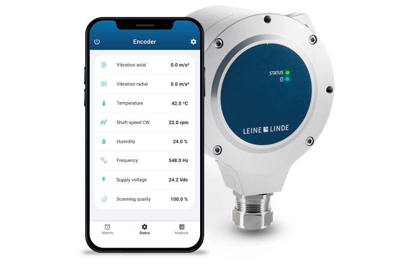

Drehzahl messen, Verschleiß erkennen
LEINE LINDE ADS Uptime bietet in einem einzigen Gerät die Drehzahlmessung für Generatoren und eine Schwingungsüberwachung – ganz ohne externe Sensoren. Dank integrierter Drehgeberdiagnosen werden mechanische, betriebliche und Umgebungsparameter kontinuierlich überwacht.
Die Daten werden direkt am Installationsort erfasst und über Bluetooth bereitgestellt. Je nach Variante können sie lokal ausgelesen oder in übergeordnete Überwachungssysteme integriert werden.

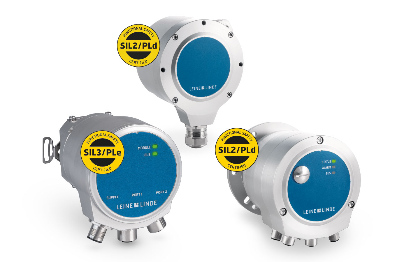

Drehgeber von LEINE LINDE für funktional sichere Anwendungen
Die Encoder-Serie FSI von LEINE LINDE liefert sicherheitszertifizierte Positionsdaten für den kontrollierten Betrieb von Windkraftanlagen. Mit Zertifizierungen bis SIL3 und PLe gewährleistet die FSI-Reihe eine sichere Bewegungsüberwachung in einer Vielzahl anspruchsvoller Anwendungen.
Die FSI-Reihe von LEINE LINDE umfasst die Serien FSI 600, 800 und 900 und bietet skalierbare Sicherheitslösungen für die industrielle Automatisierung. Während die FSI 600-Serie SIL3/PLe-zertifizierte Absolutwertgeber mit sicherer Feldbuskommunikation bereitstellt, bietet die FSI 800-Serie Heavy‑Duty-Inkrementalgeber für sicheres Drehzahl-Feedback in anspruchsvollen Antriebsanwendungen.
Die FSI 900-Serie kombiniert Bewegungsrückmeldung mit einem integrierten, eigenständigen Sicherheitssystem. Alle drei FSI-Serien ermöglichen eine zuverlässige, sicherheitszertifizierte Bewegungssteuerung für vielfältige Industrieanwendungen.
