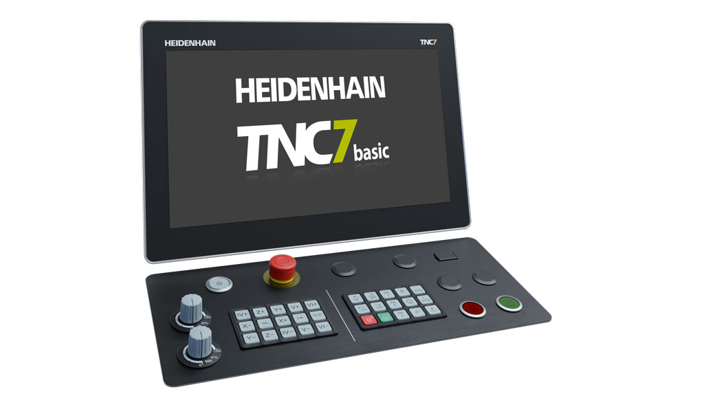

Drei neue Hardware-Varianten mit 24“-, 19“- und 16“-Bildschirmen und verschiedene Tastatureinheiten erweitern die Einsatzmöglichkeiten der intuitiven Steuerung TNC7 von HEIDENHAIN. Ein besonderes Augenmerk liegt zur AMB 2024 auf der 16“-Variante TNC7 basic. Sie rundet das TNC7-Portfolio in Sachen Baugröße nach unten ab und bietet alle TNC7-typischen Vorteile für kompakte Maschinen, z. B. mit 3+2 Achsen. Damit stehen auch für die Nachfolgesteuerung der TNC 620 die Highlights der TNC7 zur Verfügung: ein Monitor mit Full-HD Auflösung und ein umfangreiches Optionenpaket mit Features wie dem grafischen 6D-Einrichten MAS, der Kollisionsüberwachung DCM oder den OCM-Wirbelfräszyklen, die das Arbeiten mit der neuen Steuerungsgeneration von HEIDENHAIN so einfach, zeitsparend und prozesssicher machen.

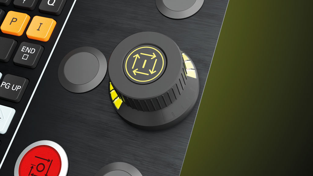

Zwei Potentiometer in einem multifunktionalen Bedienelement: Der neue Override Controller OC 310 erleichtert das Arbeiten an den TNC7-Steuerungen erheblich. Der Anwender kann mit dem OC 310 Vorschub und Eilgang an einem einzigen neuartigen Bedienelement regeln. Unterstützt wird er dabei von der neuen Software-Funktion „Bedingter Stopp“, mit der er NC-Programme intuitiv, komfortabel und einhändig einfahren kann. Der Anwender definiert einfach Haltepunkte im NC-Programm, an denen die Steuerung während des Programmlaufs stoppt, z. B. vor einer Schwenkfunktion, beim Werkzeugwechsel oder beim Übergang vom Bearbeitungsvorschub in den Eilgang. Eine Erleichterung im Werkstattalltag ist auch die haptische Rückmeldung des Override Controllers durch Vibration.

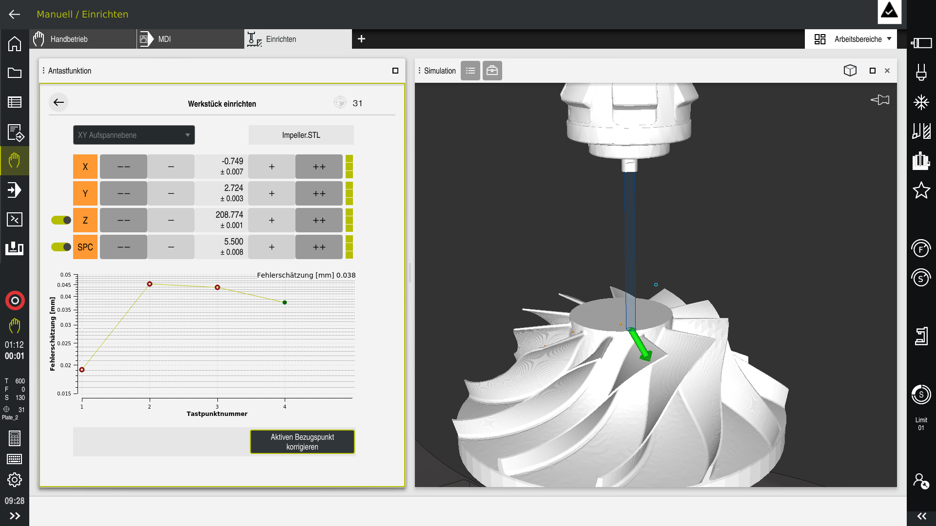

Mehr Produktivität ab dem ersten Teil sowohl bei kleinen Losen als auch in der automatisierten Fertigung – das gilt nicht nur für den eigentlichen Fertigungsprozess. Vor allem das Einrichten sollte schnell von der Hand gehen. Denn dadurch lässt sich nicht nur der Zeitaufwand reduzieren, sondern auch der CO2 Footprint. Mit den grafisch unterstützten Funktionen zum 6D-Einrichten von Spannmitteln und Werkstücken bietet die TNC7 zwei echte Zeit- und somit Energiesparer.
Spannmittel und Werkstück kann der Anwender an der TNC7 mit virtueller Unterstützung schnell, benutzerfreundlich und prozesssicher einmessen. Dabei spielt die Komplexität der Aufspannsituation keine Rolle. Ob Spannturm, ob einfaches oder ob komplexes, vorbearbeitetes Rohteil: Die TNC7 führt Schritt für Schritt interaktiv durch den kompletten Vorgang. So geht das Einrichten bei komplexen Teilen bis zu fünf Mal schneller als mit herkömmlichen Tastzyklen. Das 6D-Einmessen von Spannmitteln ist Bestandteil der erweiterten dynamischen Kollisionsüberwachung DCM, für Werkstücke steht die neue Option Model Aided Setup MAS zur Verfügung.

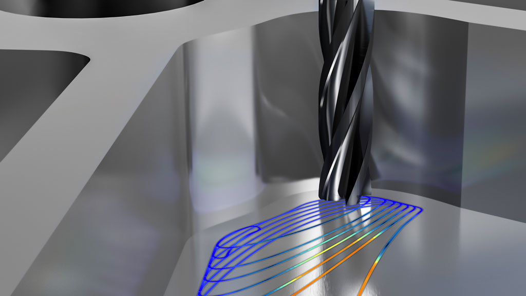

Ebenfalls zum Optionenpaket der TNC7 gehört das Optimized Contour Milling OCM. Das Wirbelfräsen der nächsten Generation berechnet automatisch immer die beste Wirbelfrässtrategie – und das bei beliebigen Taschen und Inseln. Der Anwender gibt einmal die Konturen vor und übernimmt die optimalen Bearbeitungsparameter aus dem integrierten Schnittdatenrechner. Schruppen und Schlichten erfolgen hochproduktiv und besonders werkzeugschonend, die intelligenten Entgratfunktionen von OCM sorgen abschließend für perfekte Kanten entlang der programmierten Kontur. So spart das Optimized Contour Milling vom Programmieren bis zur Bearbeitung Zeit und Energie bei maximaler Prozesssicherheit.
Die TNC7 basic rundet das TNC7-Portfolio in Sachen Baugröße nach unten ab und bietet alle TNC7-typischen Vorteile für kompakte Werkzeugmaschinen.
Der neue Override Controller OC 310 für die TNC7-Steuerungen kombiniert zwei Potentiometer und den NC-Start in einem multifunktionalen Bedienelement und regelt sowohl Vorschub als auch Eilgang.
Das grafische 6D-Einrichten von Werkstücken der TNC7 unterstützt den Anwender beim Antasten beliebiger Werkstücke und ergänzt perfekt das grafische Einrichten der Spannmittel.
OCM, das Wirbelfräsen der nächsten Generation von HEIDENHAIN, nutzt die volle Schneidenlänge des eingesetzten Fräsers für ein maximales Spanvolumen bei der Bearbeitung von Inseln und Taschen mit beliebigen Konturen. Das verringert die Bearbeitungszeit und den Werkzeugverschleiß erheblich.
