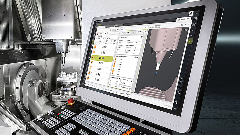

Anwender und Hersteller von Werkzeugmaschinen erleben mit dem neuen Steuerungslevel TNC7 von HEIDENHAIN völlig neue Möglichkeiten in der Programmierung und Bedienung ihrer Werkzeugmaschinen. Denn die Bedienung ist intuitiv, aufgabenorientiert und individuell. Dafür sorgen viele smarte Funktionen, die die werkstattorientierte Fertigung in eine neue Dimension führen. Und die HEIDENHAIN zur AMB 2022 noch einmal weiterentwickelt hat. Entdecken können die AMB-Besucher die neue TNC7 auf dem HEIDENHAIN-Stand und auf dem TNC Club-Stand in Halle 2 sowie bei den Werkzeugmaschinenherstellern Axa, Hedelius, Hermle, Matec und Samag.
HEIDENHAIN TNC7
Die TNC7 von HEIDENHAIN unterstützt den Anwender mit durchdachten Lösungen. Etwa mit einem äußerst vielfältigen Zyklenpaket, intelligenten Antastfunktionen und dem grafischen 6D-Einrichten von Spannmitteln und Werkstücken.
TNC7: Das neue grafische 6D-Einrichten von Werkstücken
Die TNC7 bietet neben dem grafischen Einrichten der Spannmittel jetzt auch die Möglichkeit, beliebige Werkstücke bis hin zu komplexen Freiformteilen mit Hilfe neuer Tastzyklen in kürzester Zeit grafisch einzumessen. Damit visualisiert die TNC7 die gesamte Fertigungsumgebung – Spannmittel, Werkstück und Maschinenraum – für mehr Prozesssicherheit. Denn diese Daten können schon vorab während der Programmierung für eine wirklichkeitsgetreue 3D-Simulation der Bearbeitung genutzt werden. Dazu ist nicht einmal ein Wechsel der Betriebsart erforderlich.
TNC7: Komfortabel programmieren mit den neuen NC-Bausteinen und dem Dunkelmodus
Für besonders komfortables Arbeiten sorgen die neuen NC-Bausteine der TNC7. Mit ihnen kann der Anwender beliebige Abschnitte aus NC-Programmen, die er häufig verwendet, als Favoriten speichern und jederzeit ganz einfach wieder in neue Programme einfügen. Damit der Anwender im Arbeitsalltag auch bei schwierigen Lichtverhältnissen entspannt an seiner Steuerung arbeiten kann, verbessert der Dunkelmodus die Les- und Sichtbarkeit am Touchscreen der TNC7.

Wie schnell, einfach und sicher die Bearbeitung eines Werkstücks an der TNC7 vom Einrichten bis zum Entgraten ist, zeigt das Moderatorenteam bei den Live-Vorführungen an der Maschine auf dem HEIDENHAIN-Stand. Mit dem grafischen 6D-Einrichten des Werkstücks ist das Rohteil im Handumdrehen eingemessen – auch wenn es sich um ein vorbearbeitetes komplexes Werkstück handelt. Damit ist die ganze Fertigungsumgebung in der TNC7 hinterlegt. Die Bearbeitung erfolgt mit OCM (Optimized Contour Milling), dem Wirbelfräsen der nächsten Generation – zu dem auch Zyklen für das Schlichten und Entgraten gehören. Dabei berechnet OCM automatisch die beste Wirbelfrässtrategie für beliebige Taschen und Inseln. So kann ein erheblich größeres Bauteilspektrum immer mit den optimalen Schnittwerten bearbeitet werden, um hochproduktiv, prozesssicher und werkzeugschonend zu fräsen. Für zusätzliche Prozesssicherheit sorgt die TNC-Prozessüberwachung, außerdem erfasst und visualisiert der StateMonitor der Digitalen Werkstatt von HEIDENHAIN Maschinendaten während der laufenden Vorführungen.
Schon der Startscreen der TNC7 von HEIDENHAIN stellt sauber gegliedert alle wichtigen Informationen zum Maschinenstatus dar.

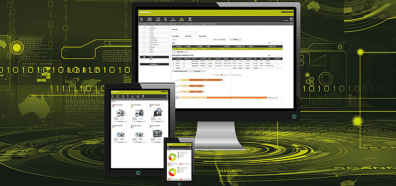

Software für die Digitale Werkstatt: Der neue PlantMonitor
Die Digitale Werkstatt von HEIDENHAIN bietet praxisnahe Lösungen und kompetente Dienstleistungen für eine durchgängige Digitalisierung mit 360° Blick auf die Werkstatt. Dazu gehört z. B. die Software StateMonitor zur Maschinendatenerfassung. Sie ermöglicht eine Echtzeitsicht auf den Fertigungsstatus von CNC-Werkzeugmaschinen. Zur Analyse von Fertigungsdaten mehrerer StateMonitore stellt HEIDENHAIN den neuen PlantMonitor vor. Damit können jetzt auch Maschinen, die sich an verschiedenen Standorten oder in unterschiedlichen Fertigungshallen befinden, vernetzt werden.
Beratung und Services für die Digitale Werkstatt: Der Digital Twin
Für mehr Prozesssicherheit in der Fertigung sorgt auch der Digital Twin. Er ist das wirklichkeitsgetreue Abbild der Maschine auf dem HEIDENHAIN Programmierplatz. Der Digital Twin nutzt die tatsächlichen Kinematiken, Parameter und Funktionen der Maschine in der Werkstatt schon bei der Konstruktion, Programmerstellung und Simulation im Büro. Das spart Einricht- und Simulationszeiten sowie Nachbesserungen am Programm und erhöht zugleich die Prozesssicherheit und die Produktivität in der Fertigung.
StateMonitor, PlantMonitor und mehr: Die Software-Lösungen der Digitalen Werkstatt von HEIDENHAIN bringen die Digitalisierung der CNC-Fertigung voran.
