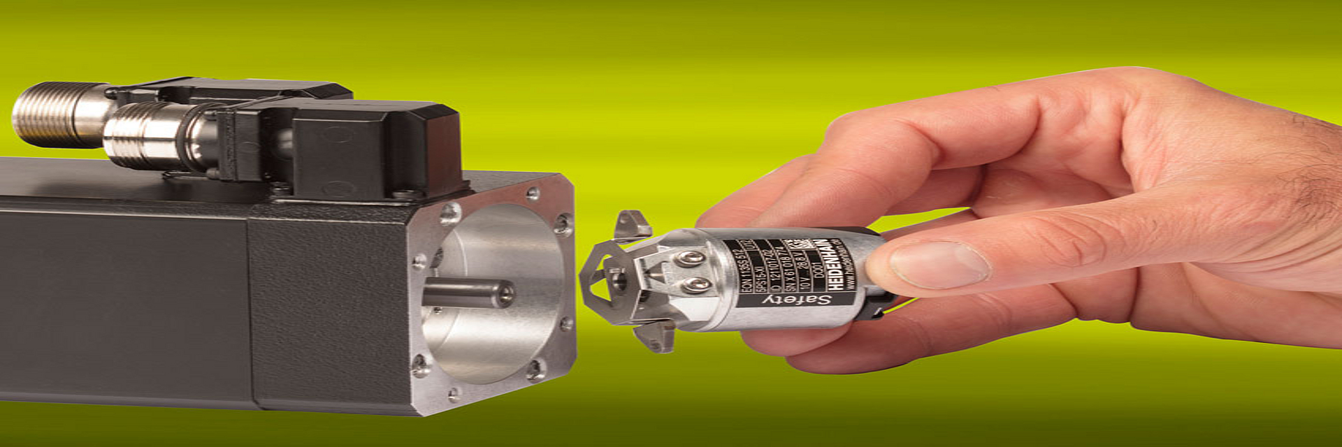

Ein Motor – viele Möglichkeiten: Mit Messgeräten von HEIDENHAIN, AMO und RENCO kann ein Antrieb einfach an die unterschiedlichsten Applikationen angepasst werden. Denn kompatible mechanische und elektronische Schnittstellen ermöglichen eine problemlose Konnektivität, während die Variantenvielfalt den Einsatz verschiedener Messgeräte an einem Motor zulässt. So kann der Maschinen- und Anlagenbauer seine Antriebslösungen standardisieren und über die Messtechnik für die jeweilige Applikation optimieren.
Für jeden Antrieb die passende Messgerätelösung
Vielfalt ermöglicht Standardisierungen. Das zeigen auf der SPS 2019 Drehgeber und Winkelmessgeräte von HEIDENHAIN, AMO und RENCO für die Antriebssteuerung. Denn durch die große Variantenvielfalt der Messgeräte haben Motorenhersteller sowie Maschinen- und Anlagenbauer unvergleichliche Möglichkeiten, ihre Antriebe über die Messtechnik an verschiedenste Applikationen anzupassen. So stehen beispielsweise für die Standardbauformen 35 mm sowie 58 mm Drehgeber mit induktiver oder optischer Abtastung, unterschiedlichen Genauigkeitsklassen und Single- oder Multiturn-Funktionalität bei identischer mechanischer Schnittstelle zur Verfügung. Die induktiven, ungelagerten Drehgeber ECI/EQI 1100 und ECI/EQI 1300 sind anbaukompatibel zu den optisch abgetasteten, gelagerten Drehgebern der Baureihe ECN/EQN 1100 und ECN/EQN 1300. In der Praxis heißt das: Durch den Wechsel zwischen induktiven und optischen Drehgebern können Robustheit, Baulänge und Genauigkeit applikationsspezifisch variiert werden. So kann sich die Systemgenauigkeit ein und desselben Motors von ±65“ auf ±20“ verbessern.
Schnittstellenvielfalt sichert Kompatibilität
Die Anbindung an alle gängigen Motorsteuerungen ermöglicht die breitgefächerte elektronische Kompatibilität, z. B. über die seriellen Schnittstellen EnDat, DRIVE-CLiQ, Fanuc Serial Interface, Mitsubishi High Speed Interface und viele mehr. Diese vollseriellen Schnittstellen bieten Einsparpotentiale bei der Verkabelungstechnik zwischen Positionsmessgerät und Folge-Elektronik, da die Übertragung der Analogsignale entfällt. Die Positionswerte werden im Messgerät digitalisiert und anschließend an die Folge-Elektronik übertragen. Dies minimiert die Einflüsse auf die Qualität der Positionsinformation und ihre Übertragung, die bei Sinussignalen auftreten können, und erhöht die mögliche Positionsauflösung gegenüber inkrementalen Schnittstellen mit TTL - oder HTL -Ausgangssignalen. Eine serielle Schnittstelle erlaubt außerdem das Übertragen des „elektronischen Typenschilds“, also von Daten zur Inbetriebnahme des Messgeräts und des Antriebs. Und sie übermittelt Zusatzinformationen wie die Wicklungstemperatur des Motors oder Diagnosedaten. Die EnDat-Schnittstelle erlaubt es während des Betriebs, bei der turnusmäßigen Wartung oder bei einer Störung schnell und zuverlässig Informationen über den Funktionszustand des Positionsmessgeräts zu liefern und daraus Wartungsmaßnahmen abzuleiten. Weil die Funktionale Sicherheit eine immer wichtigere Rolle spielt, stehen viele Messgeräte auch in Ausführungen für sicherheitsgerichtete Anwendungen zur Wahl. Zusätzlich zur genauen Positionsmessung und sicheren Datenübertragung an die Maschinensteuerung ermöglichen diese Messgeräte auch eine mechanisch sichere Anbindung und verfügen über den notwendigen mechanischen Fehlerausschluss. Damit bringen sie alle notwendigen Voraussetzungen mit, um in Verbindung mit einer sicheren Steuerung die Einstufung SIL 2 und in besonders kritischen Anwendungen sogar SIL 3 zu erreichen.
