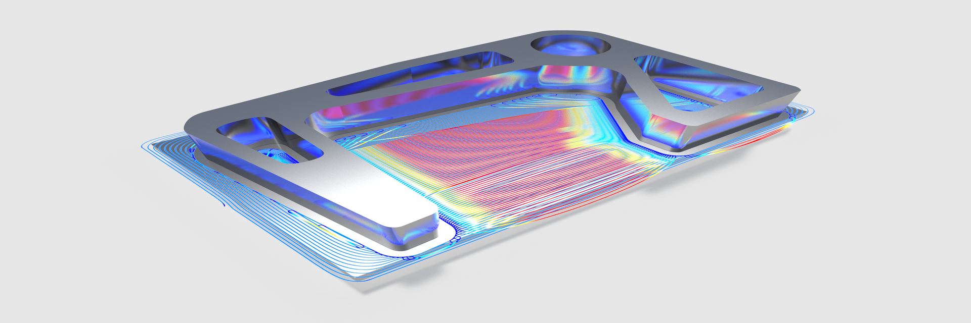

Optimized Contour Milling (OCM) – Wirbelfräsen der nächsten Generation
Das Wirbelfräsen oder Trochoidalfräsen steht für die hochdynamische Fräsbearbeitung mit hohem Spanvolumen. Leider sind die Bahnen nur für Nuten optimal. Das ändert HEIDENHAIN auf der EMO 2019 mit einer neuen Option für die Steuerungen TNC 640, TNC 620 und TNC 320. Das Optimized Contour Milling (OCM) macht die Idee des Wirbelfräsens für ein wesentlich größeres Anwendungsspektrum nutzbar. Neben dem Schruppen von beliebig geformten offenen und geschlossenen Taschen sowie Inseln bietet OCM auch Zyklen zum Schlichten von Böden und Seitenwänden.
Wie das Wirbelfräsen begrenzt OCM den Umschlingungswinkel und erlaubt das Fräsen mit der gesamten Schneidenlänge. Mit OCM programmiert der Anwender beliebige Konturen wie gewohnt werkstattorientiert direkt an der TNC 640. Die Steuerung berechnet automatisch die bestmöglichen Werkzeugwege, mit denen die Schnittbedingungen konstant eingehalten werden. Die Bearbeitung läuft immer mit den optimalen Schnittwerten. Dadurch steigt nicht nur die Bearbeitungsgeschwindigkeit deutlich. Auch der Werkzeugverschleiß wird spürbar reduziert.
Wie leistungsfähig die neue Frässtrategie ist, zeigt ein auf der EMO vorgestelltes Messebauteil. Bei diesem Werkstück verringert OCM die Bearbeitungszeit und den Werkzeugverschleiß jeweils um den Faktor 3 gegenüber herkömmlichen Frässtrategien.
