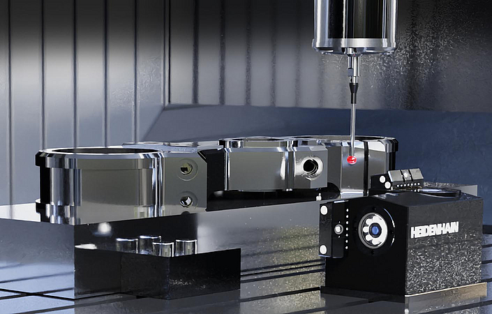

Werkstück-Tastsysteme

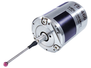

Mit den Werkstück-Tastsystemen von HEIDENHAIN sind Rüst-, Mess- und Kontrollfunktionen direkt an der Werkzeugmaschine möglich. Der Taststift wird beim Anfahren einer Werkstückfläche ausgelenkt und ein Schaltsignal je nach Gerätetyp über ein Kabel oder Funk- bzw. Infrarot-Verbindung zur Steuerung übermittelt.
Werkzeug-Tastsysteme
Reduzieren Sie die Anzahl von Ausschussteilen und minimieren Sie die Nacharbeit an Werkstücken, sparen Sie Nebenzeiten und erhöhen Sie die Genauigkeit der Bearbeitung: Mit den Tastsystemen sowie dem Bruchsensor von HEIDENHAIN können Sie Ihre Werkzeuge effizient und sicher prüfen bzw. vermessen.

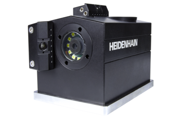

Kamerasysteme
Das Werkzeug immer im Blick: Mit den Kamerasystemen von HEIDENHAIN lassen sich während der Bearbeitung an der Maschine sowohl die Werkzeugschneiden einzeln als auch das ganze Werkzeug auf Bruch und Verschleiß überwachen. Somit werden schnell Fehlbearbeitungen und abgenutzte Werkzeuge erkannt.

HEIDENHAIN Werkstück-Tastsysteme wie das TS 460 verkürzen die Antastzeiten um bis zu 30 % bei sehr hoher Genauigkeit - und das bei jedem einzelnen Antastvorgang.
