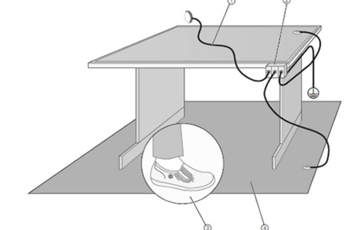

  3. Stellen Sie bei der Handhabung die ordnungsgemäße Erdung des Arbeitsplatzes (z. B. Werkzeug, Werktisch, Verpackung) und der Person sicher.
Einen geeigneten Arbeitsplatz zeigt die Abbildung
  1. Armband mit 1 MOhm Erdungskabel für die Personenerdung
  2. Geerdete Anschlussmöglichkeit für Armbänder, Bodenmatten, Tischmatten usw. zum Potenzialausgleich
  3. Dissipative Schuhe
  4. Dissipativer Boden oder Bodenmatte
