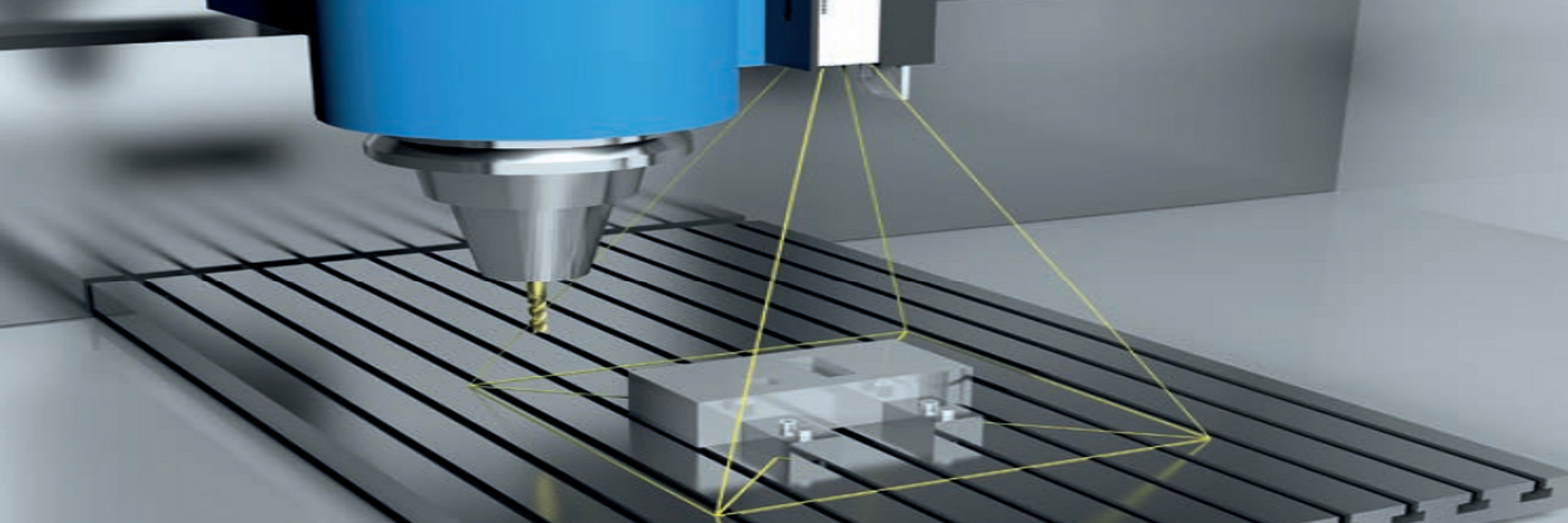

Workspace Camera: Arbeitsraum im Blick
Bei vielen Bearbeitungen ist es sinnvoll, wenn nicht sogar notwendig, den Arbeitsraum im Blick zu behalten. Damit das Live-Bild entsprechender Kamerasysteme auf dem Steuerungsbildschirm oder einem separaten Monitor angezeigt wird, ist eine entsprechende Anbindung des IP-Kamerasystems erforderlich. Bei HEIDENHAIN-Steuerungen stehen dafür im PLC-Basisprogramm schon vorgegebene Python-Skripte zur Verfügung. Und der HEIDENHAIN Service unterstützt natürlich bei Bedarf bei der Implementierung einer Workspace Camera
So muss für die Übertragung des Videostreams von der Kamera an die Steuerung zusätzlich ein Video-Codec nachinstalliert werden. Außerdem kann der Maschinenhersteller bei der Implementierung eines Kamerasystems festlegen, ob das Live-Bild auf dem Hauptbildschirm der Steuerung oder auf einem Extended Workspace, als einem zusätzlichen Monitor, angezeigt wird. Je nach Steuerungstyp können der Maschinenhersteller auch mehrere Kameras einbinden.
Die mit dem PLC-Basisprogramm gelieferten Skripte unterstützen PTZ-Überwachungssysteme, also Schwenk-Neige-Kameras. Die gewünschte und für seine Anforderungen ideale Kameraposition kann der Anwender über Softkeys an der Steuerung einstellen. Die Bildverzögerungen bei der Videoübertragung sind je nach Kamerasystem unterschiedlich und hängen nicht von der Implementierung ab.
