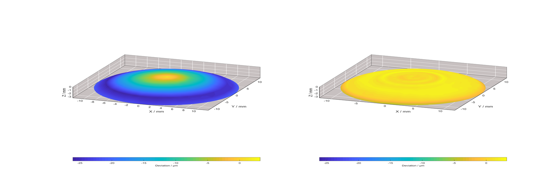

Das Bearbeitungsbeispiel einer asphärischen Linse mit einem Durchmesser von 20 mm zeigt die Wirkung von 3D-ToolComp sehr deutlich. Nach dem Testschnitt ermittelt ein Tastsystem mit dem Zyklus 444 3D-ANTASTEN erhebliche Abweichungen bis zu 25 µm von der gewünschten Linsenform. Nach der Kompensation der Radiusabweichungen mit 3D-ToolComp liegen die Formabweichungen auf der gesamten Oberfläche der asphärischen Linse unter 5 µm.
