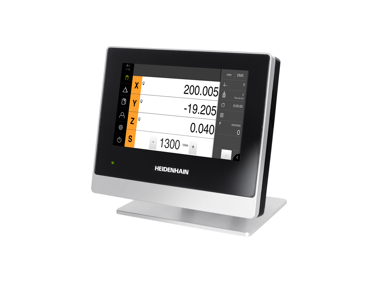

Baureihe ND 7000
Positionsanzeige für Fräs-, Bohr- und Drehmaschinen mit bis zu 3 Achsen
  • Bezugspunktermittlung und Werkzeugtabelle mit Werkzeugdaten
  • Positionierhilfen und Satztypen im manuellen MDI-Betrieb
  • Konfigurierbare OEM-Leiste
  • Werkzeugradiuskorrektur
  • Schaltfunktionen für einfache Automatisierungsaufgaben
Intuitive Benutzeroberfläche
Die ND 7000 bieten Ihnen viele nützliche Funktionen bei der Bearbeitung mit handbedienten Werkzeugmaschinen. Selbsterklärende Bedienelemente und sprachabhängige Klartext-Informationen ermöglichen eine kontextsensitive Bedienung.
Einfache Bearbeitungen von Satztypen
Die ND 7000 unterstützt Sie bei der Bearbeitung von Satztypen im MDI-Betrieb mit einer grafischen Positionierhilfe. Der Restweg-Betrieb erleichtert die Arbeit beim Drehen und Fräsen, indem die jeweils nächste Soll-Position eingegeben wird und sich der Anzeigewert während der Bearbeitung dem Wert Null nähert.
Flexible Anbaumöglichkeiten
Die Positionsanzeigen verfügen für die Montage über ein Lochmuster 50 mm x 50 mm und ermöglichen damit eine flexible und einfache Befestigung. Die Geräte können mit den Standfüßen Multi-Pos oder Single-Pos aufgestellt werden. Die Halter Multi-Pos oder die Einbaurahmen eignen sich zur Befestigung direkt an der Maschine.
Umfangreiche Funktionen
  • Abarbeitung von Bearbeitungsmustern
  • Antastfunktionen zur Bezugspunktermittlung
  • Schnittdaten-Rechner und Steuerung der Spindeldrehzahl
  • Kopplung der Achsen im Oberschlitten
  • Kegel-Rechner und konstante Schnittgeschwindigkeit
