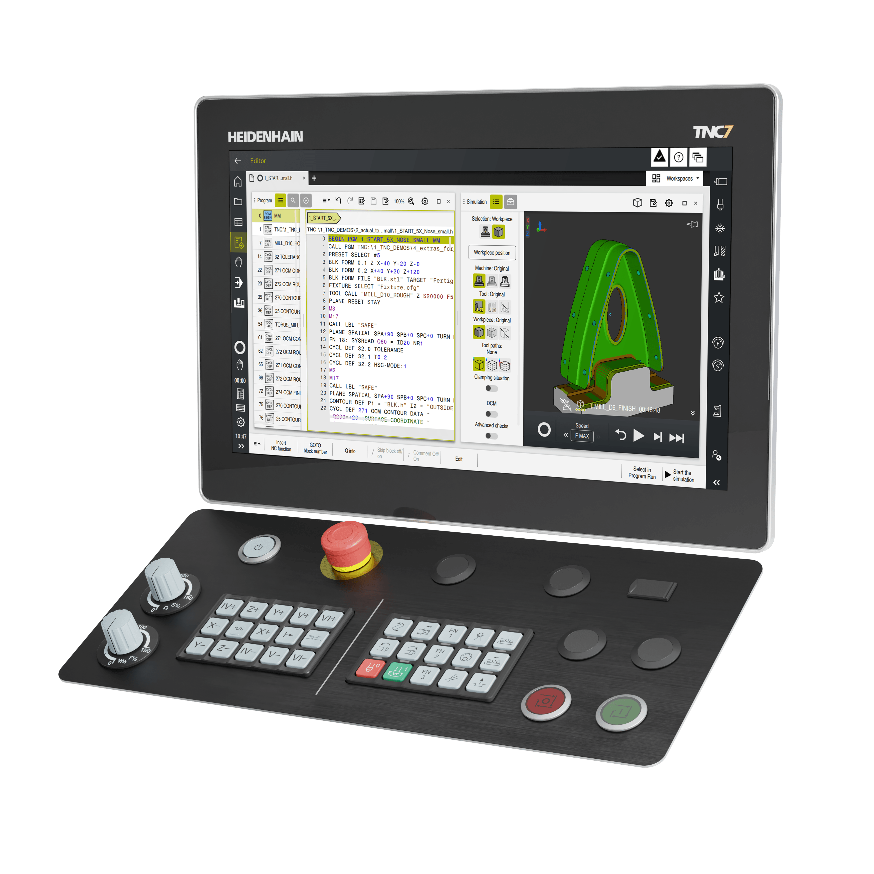

CNC-Steuerung TNC7 basic für Fräsmaschinen und Bearbeitungszentren
Maßgeschneiderte Bedienoberfläche
Programmerstellung, Einrichten oder Vermessen des fertigen Teils – die TNC7 basic unterstützt Anwender in jeder Situation optimal. Dafür lassen sich Bildschirminhalte sehr einfach an die individuellen Gegebenheiten anpassen. So sind alle Informationen und Funktion immer genau da, wo sie benötigt werden. Ein spezieller Dunkelmodus erleichtert die Bedienung bei schlechten Lichtverhältnissen.
Vielseitige Anbaumöglichkeiten
Die TNC7 basic bietet höchsten Bedienkomfort im kompakten Design. Dank flexibler Hardware-Ausführungen lässt sich die TNC7 basic optimal in viele Maschinenkonzepte integrieren – mit vollwertiger Tastatur oder nur mit Maschinenbedienfeld. Hochwertige Hardware-Komponenten garantieren eine hohe Bediendynamik sowie flüssige Touch-Bedienung und damit ein beeindruckendes Nutzererlebnis.
Optimierte Bewegungsführung
Mit der Funktion ADP wird die Bewegungsführung wirksam optimiert. Dazu berechnet ADP die Kontur dynamisch voraus und passt die Bewegungen durch eine ruckgeglättete Beschleunigungsbegrenzug an. Dadurch werden auch bei stark schwankender Punkteverteilung perfekte Oberflächen erzielt.
Intelligentes Programmieren
Die TNC7 basic ergänzt die vertraute Klartext-Programmierung um smarte Funktionen. Bei der neu entwickelten grafischen Programmierung zeichnet der Anwender Konturen direkt am Touchscreen. Die TNC7 basic übersetzt und speichert die Zeichnung in Klartext. So sind auch ganz einfach Änderungen an bestehenden Programmen möglich.
Schnell und genau bearbeiten
Mit den Funktionenpaketen Dynamic Precision und Dynamic Efficiency bietet die TNC7 basic eine Vielzahl von leistungsstarken Funktionen zur besonders effizienten sowie präzisen Werkstückbearbeitung. Schnell und sicher zum perfekten Teil – z. B. mit hocheffizienten Bearbeitungsstrategien, einer optimierten Bewegungsführung oder Ruckbegrenzung.
Vorausschauender Schutz
Schützen Sie Ihre Maschinen vor Schaden und Stillstand. Die Dynamische Kollisionsüberwachung DCM überwacht den Arbeitsraum der Maschine in allen Betriebsarten und stoppt Verfahrbewegungen bei drohender Kollision. Zusätzlichen Schutz bietet die Komponentenüberwachung durch gezieltes Monitoring, um z. B. Verschleiß oder Überlastung des Spindellagers rechtzeitig zu erkennen.
