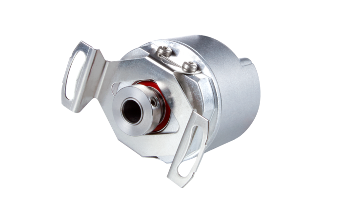

Baureihe ERN 1000
Inkrementaler Drehgeber mit Eigenlagerung
  • Hohe Axialtoleranz bis ±0,5 mm
  • Einseitig offene Hohlwelle
  • Positioniergenauigkeit bis ±18"
  • Max. Arbeitstemperatur 100 °C
  • Schnittstellen: 1 VSS, TTL und HTLs
  • Gerätedurchmesser ≈ 35 mm
Inkrementalgeber ERN 1000 mit Eigenlagerung
Direkte Wellenankopplung
Die Hohlwelle ermöglicht eine direkte Kopplung der Drehgeber- und Kundenwelle. Eine zusätzliche Rotorkupplung ist nicht erforderlich. Durch die hohe Steifigkeit werden höhere Bandbreiten in der Regelung erreicht. Gleichzeitig werden Ungenauigkeiten und Montage-Aufwand deutlich reduziert.
Präzise Positionierung
Gelagerte Drehgeber mit Statorkupplung garantieren eine gleichbleibend hohe Genauigkeit. Dank der optimal aufeinander abgestimmten Komponenten werden Systemgenauigkeiten bis zu ±18 Winkelsekunden erreicht.
Flexible Ankopplung
Die Statorkupplung gleicht das Spiel zwischen Motor und Drehgeber aus und kompensiert so effektiv Ungenauigkeiten. Auch Verkippung und sogar Axialspiel werden zuverlässig ausgeglichen. Zudem ermöglicht die Statorkupplung eine sehr einfache Montage an der Planfläche.
Kompakte Bauform
Die Drehgeber dieser Baureihe bieten mit einem Außendurchmesser von nur 35 mm hohe Zuverlässigkeit und robustes Design auf kleinstem Raum. Dank der geringen Abmessungen eignen sich Drehgeber dieser Baureihe auch für sehr beengte Einbauverhältnisse.
