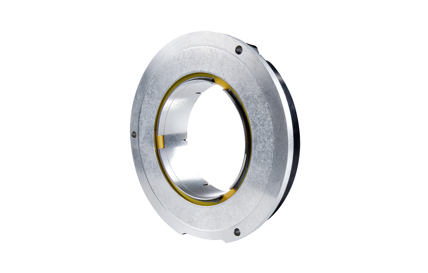

Baureihe ECI/EBI 100
  • Hohe Axialtoleranz bis ±0,3 mm
  • Durchgehende Hohlwelle Ø 50 mm
  • Robuste induktive radiale Abtastung
  • Positioniergenauigkeit bis ±90"
  • 524 288 Positionen/U
  • Multiturn-Funktion bis 65 536 Umdrehungen
  • Auswertung unterschiedlicher externer Temperatursensoren
  • Schnittstelle: EnDat
  • Gerätedurchmesser ≈ 87 mm
Absoluter Induktivgeber ECI/EBI 100 ohne Eigenlagerung und hoher Positioniergenauigkeit
Robuste Ausführung
Die durchgehende Hohlwelle ermöglicht eine direkte Kopplung der Drehgeber- und Kundenwelle und damit eine optimale Steifigkeit. Das induktive Abtastprinzip ist zudem besonders unempfindlich gegenüber Verschmutzung und Vibrationsbelastungen mit bis zu 300 m/s².
Breites Einsatzgebiet
Unabhängig davon, ob Multiturn-Ausführung mit batteriegepuffertem Umdrehungszähler bis 65 536 Umdrehungen oder mit externer Temperatursensorunterstützung – diese Baureihe bietet die passenden Drehgeber für die unterschiedlichsten Einsatzbereiche.
Kompakte Bauform
Die Drehgeber dieser Baureihe bieten hohe Zuverlässigkeit und robustes Design auf kleinem Raum. Dank der kurzen Baulänge eignen sich Drehgeber dieser Baureihe auch für beengte Einbauverhältnisse. Die integrierte Rotorzentrierung und Abtastspalteinstellung ermöglicht eine sehr einfache Montage.
