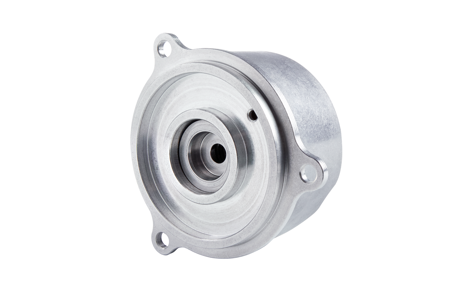

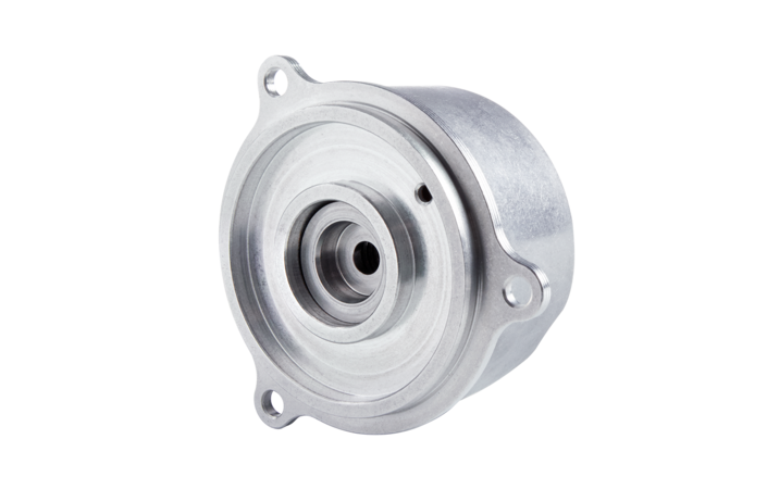

Baureihe ECI/EBI/EQI 1300
  • Ausführung mit integriertem Beschleunigungssensor
  • Hohe Axialtoleranz bis ±0,5 mm
  • Einseitg offene Hohlwelle
  • Robuste induktive Abtastung
  • Positioniergenauigkeit bis ±65"
  • 524 288 Positionen/U
  • Multiturn-Funktion bis 65 536 Umdrehungen
  • Anbaukompatibel mit Baureihe ECN/EQN 1300 und Resolvergröße 21
  • Schnittstellen: EnDat und DRIVE-CLiQ
  • Gerätedurchmesser ≈ 56 mm
Absolut Drehgeber ECI/EBI/EQI 1300 - Sensoren mit hoher Positioniergenauigkeit
Robuste Ausführung
Die einseitig offene Hohlwelle ermöglicht eine direkte Kopplung der Drehgeber- und Kundenwelle und damit eine optimale Steifigkeit. Das induktive Abtastprinzip ist zudem besonders unempfindlich gegenüber Verschmutzung und Vibrationsbelastungen mit bis zu 400 m/s² am Stator und 600 m/s² am Rotor.
Funktionale Sicherheit
Drehgeber dieser Baureihe sind auch mit Funktionaler Sicherheit und sicherer mechanischer Anbindung verfügbar. Die systemintegrierte Lösung für Anwendungen bis SIL 3 ermöglicht das Minimieren von Fehlfunktionen und den sicheren Betrieb von Maschinen und Anlagen.
Breites Einsatzgebiet
Unabhängig davon, ob Multiturn-Ausführung mit bis zu 4 096 Umdrehungen, mit batteriegepuffertem Umdrehungszähler bis 65 536 Umdrehungen oder mit externer Temperatursensorunterstützung – diese Baureihe bietet die passenden Drehgeber für die unterschiedlichsten Einsatzbereiche.
Bewährter Standard
Die Drehgeber dieser Baureihe bieten hohe Zuverlässigkeit und ausgereifte Technik in besonders robustem Design. Seit Jahrzehnten bewähren sich die Drehgeber erfolgreich in industriellen Anwendungen – weltweit und in großen Stückzahlen.
