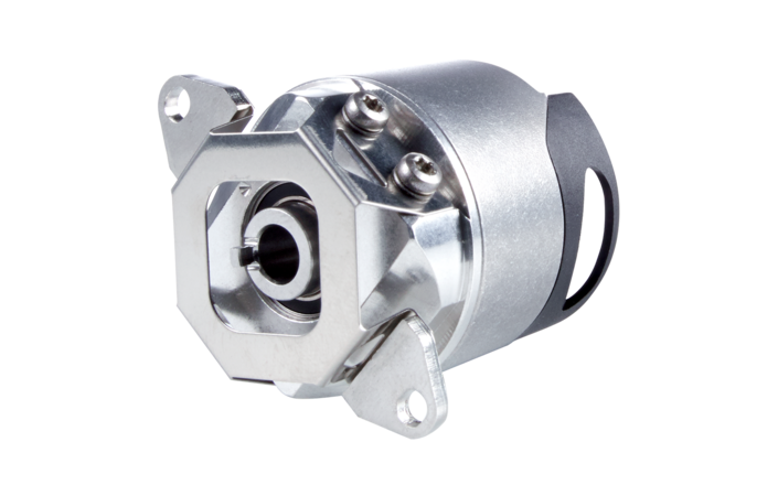

Baureihe ECN 1100 und EQN 1100
Absoluter Drehgeber mit Eigenlagerung
  • Statorkupplung für Planfläche
  • Axialtoleranz bis ±0,5 mm
  • Einseitig offene Hohlwelle
  • Positioniergenauigkeit bis ± 60''
  • 8 388 608 Positionen/U
  • Multiturn-Funktion bis 4096 Umdrehungen
  • Schnittstellen: EnDat
  • Gerätedurchmesser ≈ 35 mm
Absoluter Encoder ECN/EQN 1100 mit Eigenlagerung
Direkte Wellenankopplung
Die Hohlwelle ermöglicht eine direkte Kopplung der Drehgeber- und Kundenwelle. Eine zusätzliche Rotorkupplung ist nicht erforderlich. Durch die hohe Steifigkeit werden höhere Bandbreiten in der Regelung erreicht. Gleichzeitig werden Ungenauigkeiten und Montage-Aufwand deutlich reduziert.
Funktionale Sicherheit
Drehgeber dieser Baureihe sind auch mit Funktionaler Sicherheit und sicherer mechanischer Anbindung verfügbar. Die systemintegrierte Lösung für Anwendungen bis SIL 2 ermöglicht das Minimieren von Fehlfunktionen und den sicheren Betrieb von Maschinen und Anlagen.
Flexible Ankopplung
Die Statorkupplung gleicht das Spiel zwischen Motor und Drehgeber aus und kompensiert so effektiv Ungenauigkeiten. Auch Verkippung und sogar Axialspiel werden zuverlässig ausgeglichen. Zudem ermöglicht die Statorkupplung eine sehr einfache Montage an der Planfläche.
Kompakte Bauform
Die Drehgeber der Baureihe ECN/EQN 1100 bieten hohe Zuverlässigkeit und robustes Design auf kleinstem Raum. Dank der geringen Abmessungen eignen sich Drehgeber dieser Baureihe auch für sehr beengte Einbauverhältnisse.
