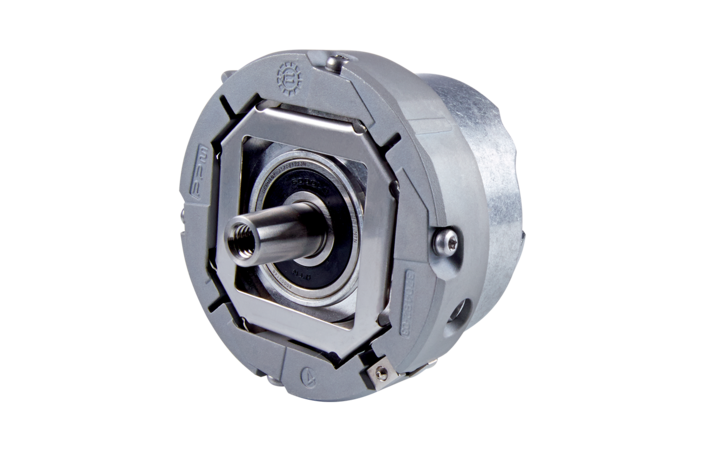

Baureihe ECN/EQN 1300
Absoluter Drehgeber mit Eigenlagerung
  • Hohe Axialtoleranz bis ±0,5 mm
  • Konuswelle
  • Sehr hohe Positioniergenauigkeit bis ±20"
  • 33 554 432 Positionen/U
  • Multiturn-Funktion bis 4096 Umdrehungen
  • Auswertung unterschiedlicher externer Temperatursensoren
  • Schnittstellen: EnDat und DRIVE-CLiQ
  • Gerätedurchmesser ≈ 56 mm
Absolute Encoder ECN/EQN 1300 mit sehr hoher Positioniergenauigkeit
Funktionale Sicherheit
Drehgeber dieser Baureihe sind auch mit Funktionaler Sicherheit und sicherer mechanischer Anbindung verfügbar. Die systemintegrierte Lösung für Anwendungen bis SIL 2 ermöglicht das Minimieren von Fehlfunktionen und den sicheren Betrieb von Maschinen und Anlagen.
Robuste Ausführung
Die Konuswelle ermöglicht eine direkte Kopplung der Drehgeber- und Kundenwelle. Eine zusätzliche Rotorkupplung ist nicht erforderlich. Durch die hohe Steifigkeit werden höhere Bandbreiten in der Regelung erreicht. Gleichzeitig werden Ungenauigkeiten und Montage-Aufwand deutlich reduziert.
Flexible Ankopplung
Die Statorkupplung gleicht das Spiel zwischen Motor und Drehgeber aus und kompensiert so effektiv Ungenauigkeiten. Auch Verkippung und sogar Axialspiel werden zuverlässig ausgeglichen. Zudem ermöglicht die Statorkupplung eine sehr einfache Montage und ist anbaukompatibel mit der Baureihe ECI/EBI/EQI 1300.
Bewährter Standard
Die Drehgeber dieser Baureihe bieten hohe Zuverlässigkeit und ausgereifte Technik in besonders robustem Design. Seit Jahrzehnten bewähren sich die Drehgeber erfolgreich in industriellen Anwendungen – weltweit und in großen Stückzahlen.
