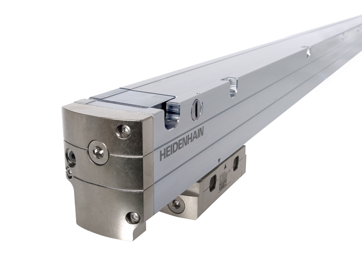

Baureihe LC 200
Absolutes Längenmessgerät mit großprofiligem Maßstabsgehäuse
  • Große Messlängen bis 28 m (größere Messlängen auf Anfrage)
  • Einteilige Ausführung bis 4240 mm
  • Mehrteiliges Gehäuse mit integrierter Gehäusedichtung
  • Robuste und vibrationsfeste Ausführung
  • Schnittstellen: EnDat, Fanuc, Mitsubishi
  • Nachhaltig mit TRUE IMAGE TECHNOLOGY
Längenmessgeräte mit großprofiligem Maßstabsgehäuse der Baureihe LC 200
Mehrteiliges Gehäusekonzept
Bei großen Messlängen können mehrere Gehäuseteile miteinander verbunden werden. Ein Stahlmaßband wird in das Gehäuse eingezogen und beidseitig am Maschinenbett fixiert. Das Gehäuse ist so konstruiert, dass die Abtastung im neutralen Bereich erfolgt. Dadurch werden Genauigkeitsabweichungen am Stoß der Gehäuseteile effektiv vermieden.
Große Messlängen
Längenmessgeräte dieser Baureihe sind bis 4240 mm mit einteiligem und bis 28 m mit mehrteiligem Gehäuse verfügbar. Unabhängig von der Messlänge überzeugt die Baureihe LC 200 durch ein sehr gutes dynamisches Verhalten, hohe Zuverlässigkeit und gleichbleibend hohe Genauigkeit über die gesamte Messlänge.
Verschmutzungsunempfindlich
Das bewährte Dichtungskonzept schützt die LC 200 optimal vor Verschmutzung. Zusätzlich reduziert ein großes Abtastfeld die Verschmutzungsempfindlichkeit. Lokale Verunreinigungen der Maßverkörperung haben kaum Einfluss auf die Signalqualität und somit auf die Genauigkeit der Messwerte.
Hohe Vibrationsfestigkeit
Längenmessgeräte mit großprofiligem Maßstabsgehäuse zeichnen sich durch ihre besonders robuste Ausführung und hohe Vibrationsfestigkeit aus. Damit ist die Baureihe LC 200 auch für den Einsatz im rauen Arbeitsumfeld geeignet.
Nachhaltige und prozesssichere Lösungen mit TRUE IMAGE TECHNOLOGY
Die Längenmessgeräte LC 106, LC 201 und LC 406 von HEIDENHAIN bieten dank der innovativen TRUE IMAGE TECHNOLOGY auch ohne Sperrluft einen ungetrübten Blick auf den Maßstab. Das sorgt für eine zuverlässige Positionsmessung auch bei flüssiger Verschmutzung und Kondensation.
