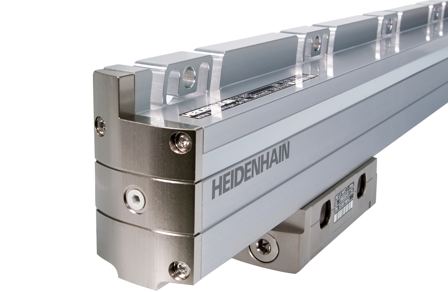

Baureihe LS 100
Inkrementales Längenmessgerät mit großprofiligem Maßstabsgehäuse
  • Für Linearachsen mit bis zu 3040 mm Länge
  • Zuverlässige und genaue Positionserfassung
  • Robuste Ausführung
  • Schnittstellen: 1 VSS und TTL
Inkrementales Messsystem zur Längenbestimmung der Modellreihe LS 100
Zuverlässig geschützt
Das bewährte Dichtungskonzept der LS 100 bietet optimalen Schutz vor Spänen, Staub oder Kühlmittel. Durch die schräge Anordnung von Dichtlippen und Schwert kann das Messgerät sowohl stehend als auch liegend montiert werden.
Einfache Montage
Gekapselte Längemessgeräte von HEIDENHAIN sind besonders montagefreundlich. Die geführten Systeme ermöglichen großzügige Anbautoleranzen und dadurch eine einfache und schnelle Montage.
Hohe Vibrationsfestigkeit
Längenmessgeräte mit großprofiligem Maßstabsgehäuse zeichnen sich durch eine besonders robuste Ausführung, hohe Vibrationsfestigkeit und große Messlängen aus. Damit ist die Baureihe LS 100 auch für den Einsatz im rauen Arbeitsumfeld geeignet.
