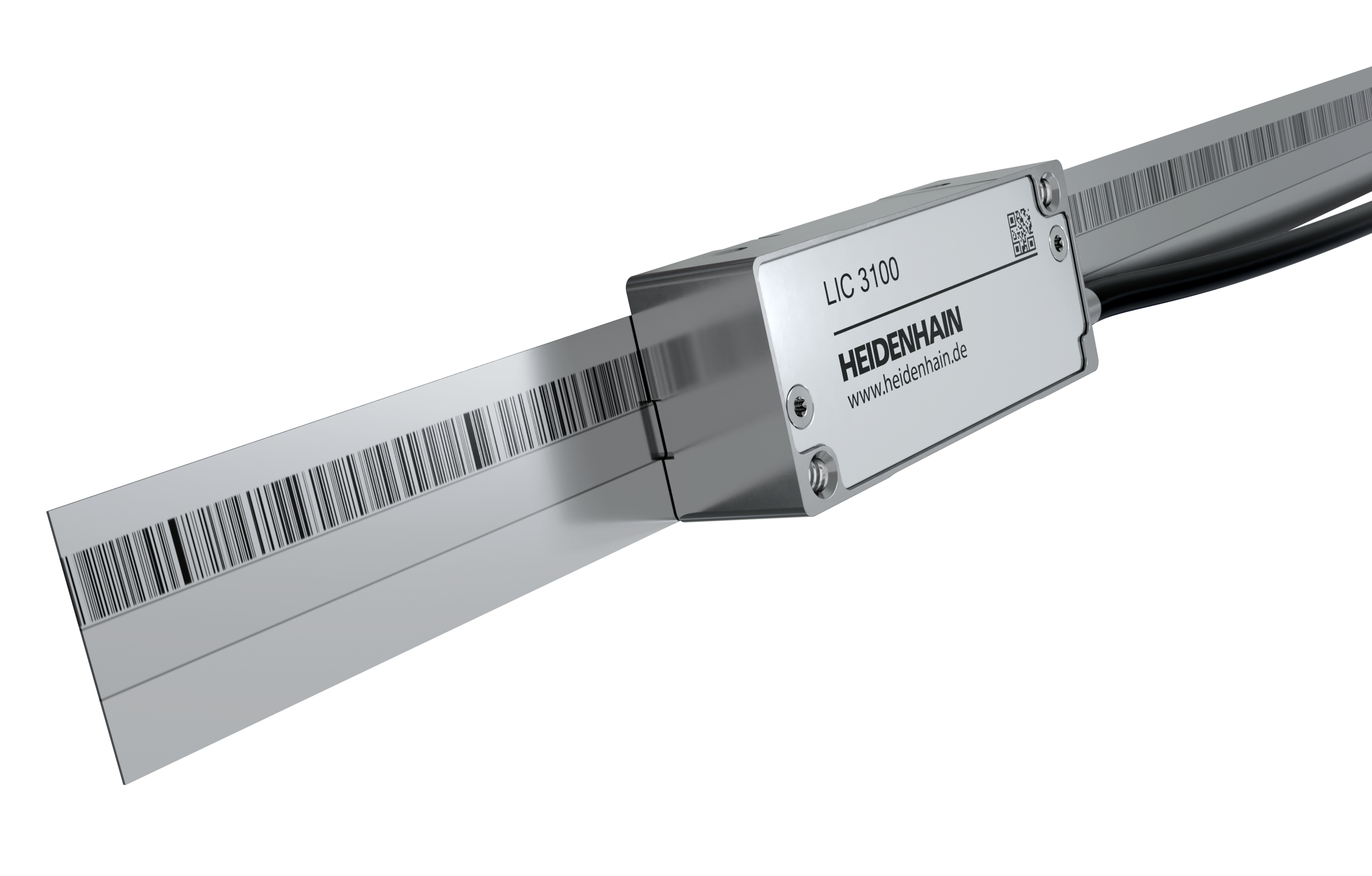

Baureihe LIC 3100
Absolutes Längenmessgerät mit hoher Genauigkeit
  • Für Linearachsen mit hoher Verfahrgeschwindigkeit
  • Messlänge bis zu 10 m
  • Kleiner Messschritt 10 nm
  • Interpolationsabweichung ±100 nm
  • Schnittstellen: EnDat, Fanuc, Mitsubishi, Panasonic und Yaskawa
Absolutes Messgerät der Reihe LIC mit unterschiedlichen Messlängen
Große Messlängen
Die Längenmessgeräte dieser Baureihe sind in unterschiedlichen Ausführungen und Messlängen bis 10 m verfügbar. Diese Messgeräte überzeugen vor allem durch ein sehr gutes dynamisches Verhalten, hohe Zuverlässigkeit und gleichbleibend hohe Genauigkeit über die gesamte Messlänge.
Hohe Verfahrgeschwindigkeit
Längenmessgeräte LIC erlauben trotz hoher Genauigkeit sehr schnelle Verfahrbewegungen. Mit Messschritten von 10 nm sind Geschwindigkeiten bis 600 m/min möglich. Die Positionswerte werden absolut und dank der hohen Verschmutzungsunempfindlichkeit besonders sicher erfasst.
Flexibel in der Anwendung
Das Einsatzspektrum dieser Baureihe ist sehr vielfältig. Die Messgeräte der Baureihe LIC 3100 sind robust, genau und emöglichen hohe Geschwindigkeiten sowie große Messlängen.
Mit einem großen Abtastfeld sind die Messgeräte dieser Baureihe sehr verschmutzungsunempfindlich. Lokale Verunreinigungen der Maßverkörperung haben kaum Einfluss auf die Signalqualität und somit auf die Zuverlässigkeit der Messwerte.

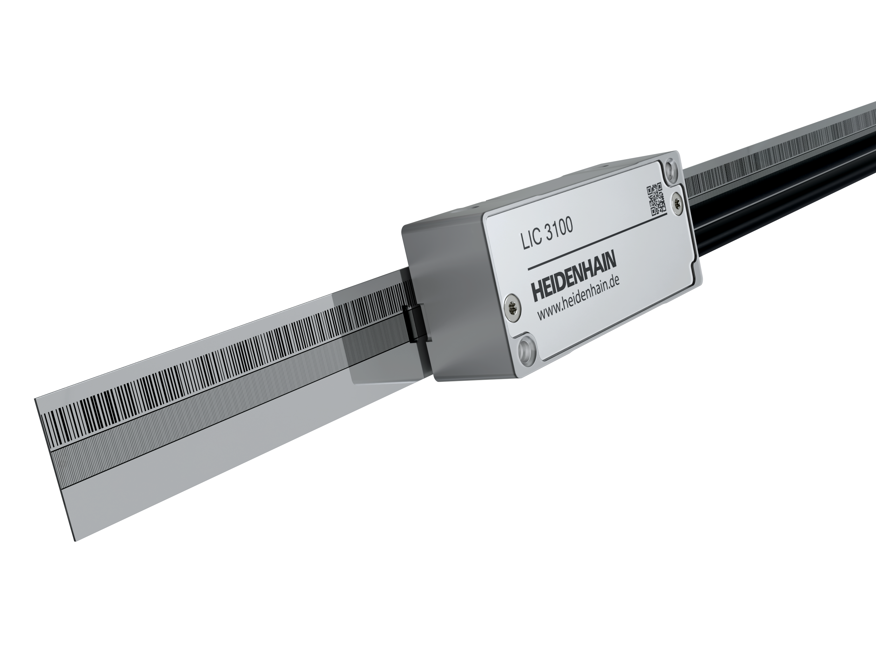

Offene Längenmessgeräte bestehen aus einer Maßverkörperung und einem Abtastkopf.Wählen Sie bitte in den Listen die beiden Teilkomponenten entsprechend aus. Für eine weitere Beratung kontaktieren Sie unseren Vertrieb gerne telefonisch, per E-Mail oder über unser Kontaktformular.
Maßverkörperung
